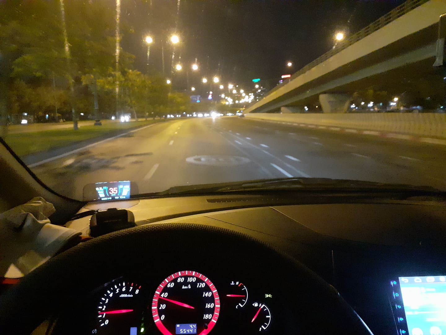

HUD thông tin Grandis
HUD for Grandis Hub gắn cho xe thì ai cũng biết, nhưng Hub gắn ổn trên Grandis thì ko phải ai cũng biết vì nhiều xe gắn gây ra mất thông tin trên đồng hồ, máy lạnh không hoạt động. Vô tình biết được có xe Grandis ở Singapore gắn cái HUD SG02 chạy ổn, em cũng mạnh dạn múc luôn. Các thông số...
