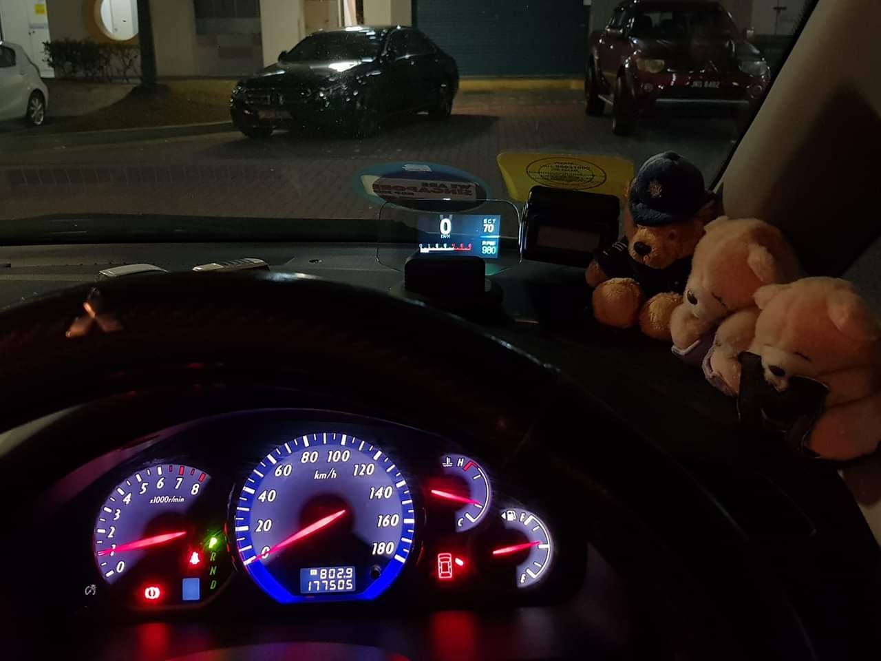

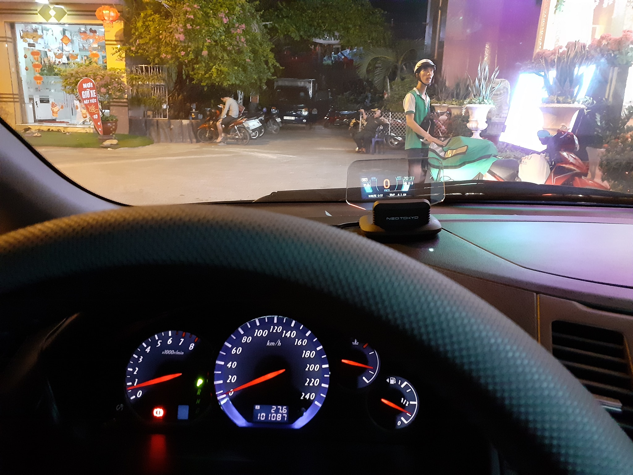

Hub gắn cho xe thì ai cũng biết, nhưng Hub gắn ổn trên Grandis thì ko phải ai cũng biết vì nhiều xe gắn gây ra mất thông tin trên đồng hồ, máy lạnh không hoạt động.
Vô tình biết được có xe Grandis ở Singapore gắn cái HUD SG02 chạy ổn, em cũng mạnh dạn múc luôn.
Các thông số engine khá chính xác: nhiệt độ nước làm mát, tua máy, volt và rất nhiều. Có cài đặt báo động nhiệt độ nước, volt, tua máy khi qua ngưỡng cài đặt. Và còn rất nhiều chức năng khác...
Rất hài lòng

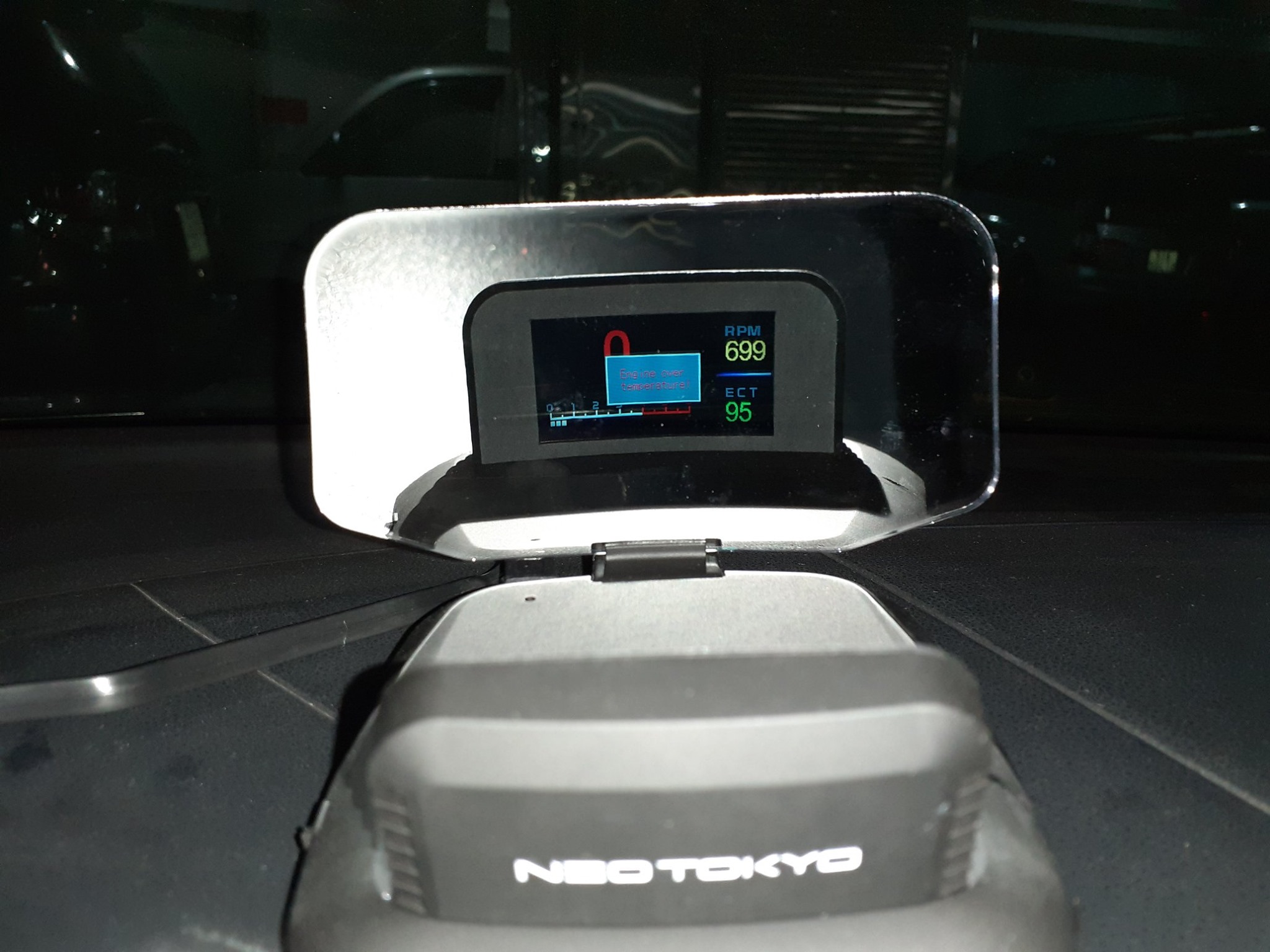

HUD - Test Báo Động Giới Hạn Nhiệt Độ và Tua Máy
E mới test báo động nhiệt độ nước làm mát engine và tua máy. E cài đặt test: giới hạn nhiệt độ nước 95 độ và giới hạn tua máy 2900. Báo động hoạt động khá chính xác.
Rất thích hợp cho những ae hay cho mượn xe. Nếu lỡ đi số tay mà quên lên số dẫn đến tua máy lên cao hơn giới hạn là nó réo ầm ĩ cảnh báo lái xe. Clip e test là e để số 1 chạy.
Khi hoạt động bình thường thì e sẽ đặt: nhiệt độ khoảng 100 độ, và tua máy tầm 3200. Vì có lên cao tốc chạy 120km/h thì tua máy cũng là dưới 3000. Chỉ có tăng tốc thì tua mới lên cao. Cảm thấy rất hài lòng.
