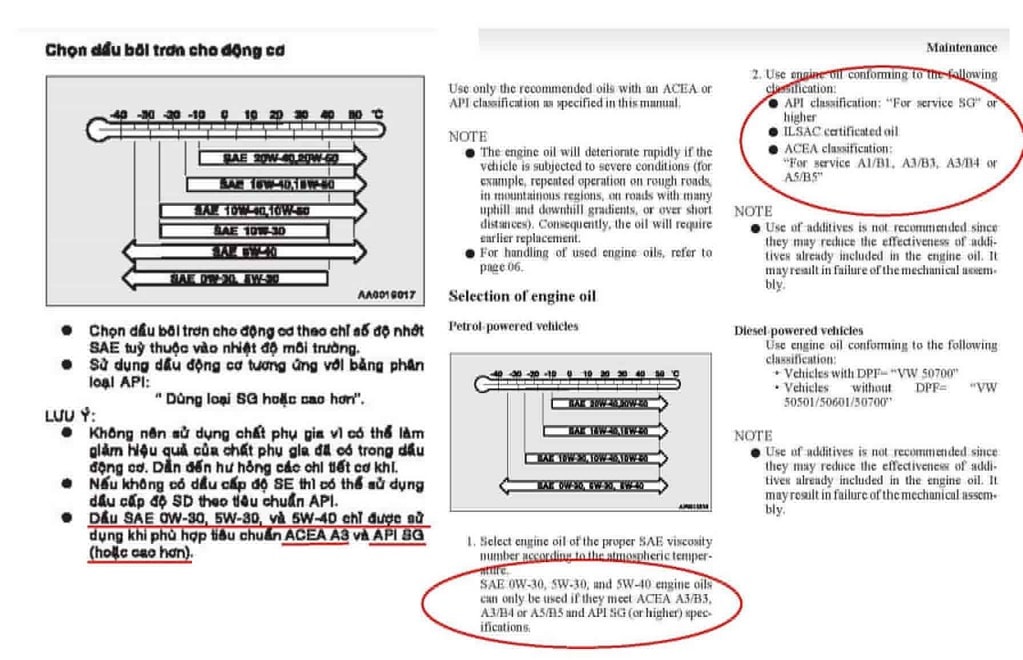

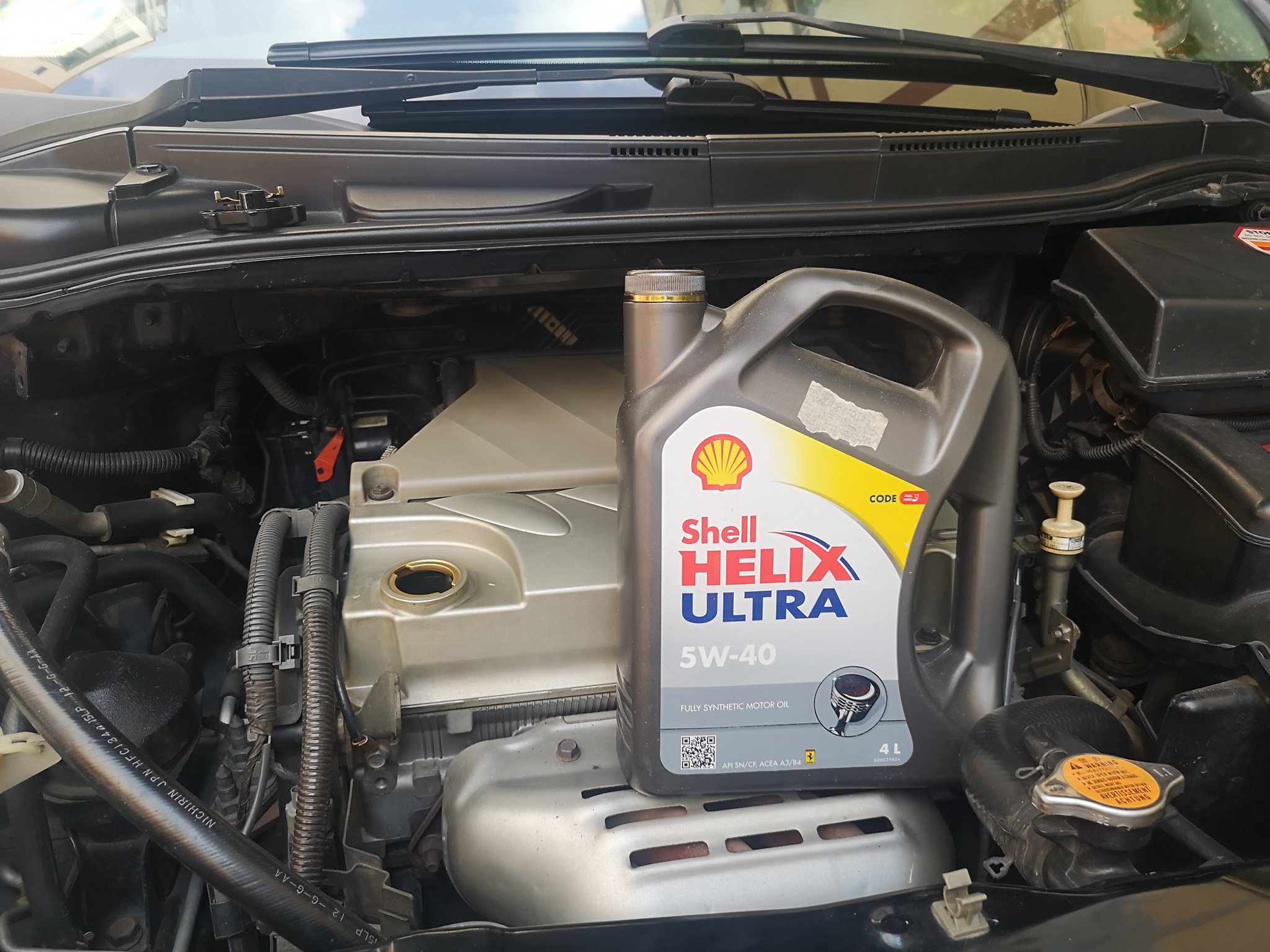

- Nhớt: chất lượng nhớt (nhớt thật), đúng độ nhớt. Thời tiết Viêt nam NÓNG ẨM, thường xuyên di chuyển chậm, kẹt xe, các yếu tố này làm cho phẩm chất nhớt trong động cơ mau xuống cấp. Nhiệt độ càng nóng độ nhớt của nhớt càng giảm. Nên chọn nhớt *W-40 (*= 0, 5, 10 đều được) cho grandis vì 2 lý do: 1 thời tiết NÓNG ẨM, 2 là xe đã cũ. Đừng ảo tưởng là xe còn mới, đừng nghe ai nói nhớt 40 nặng máy. Nếu tự tin động cơ còn mới thì sd nhớt *W-30. Ae không có nơi tin tưởng để mua/thay nhớt thì xin thẳng tiến vào hãng, hãng ô tô nào cũng được để thay nhớt thật.

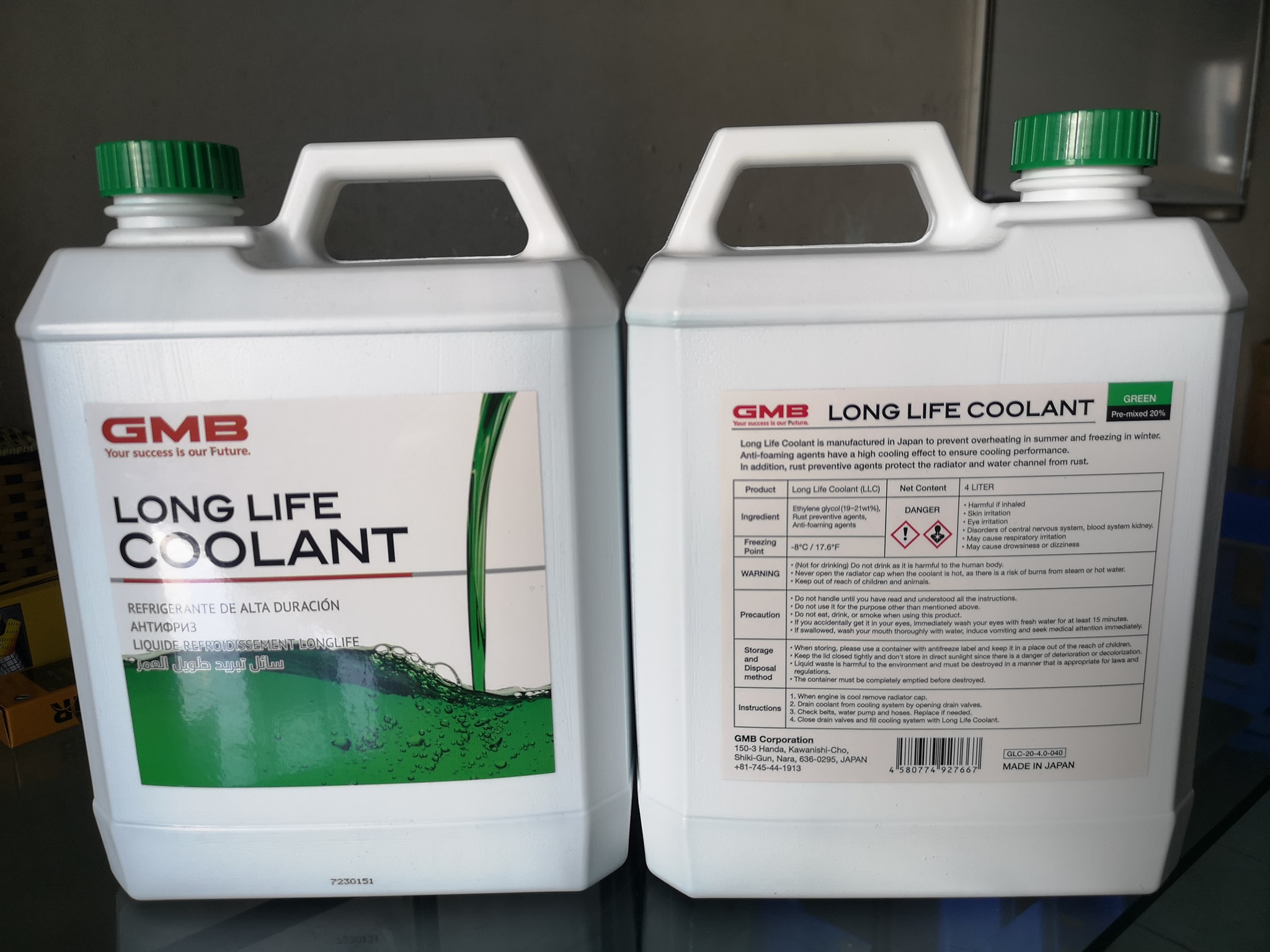

- Nước làm mát: chất lượng nước làm mát, giúp giải nhiệt động cơ tốt không gây rỉ sét nghẹt hệ thống nước. Xe mình xài nước hãng từ 2018, giờ đổi qua nước GMB made in japan, qtrong không phải nước giả. Ae ko có nơi tin tưởng mua/thay nước làm mát thì xin thẳng tiến hãng, hãng ô tô nào cũng được (nên xả hết nước cũ nếu thay nước khác hãng)
