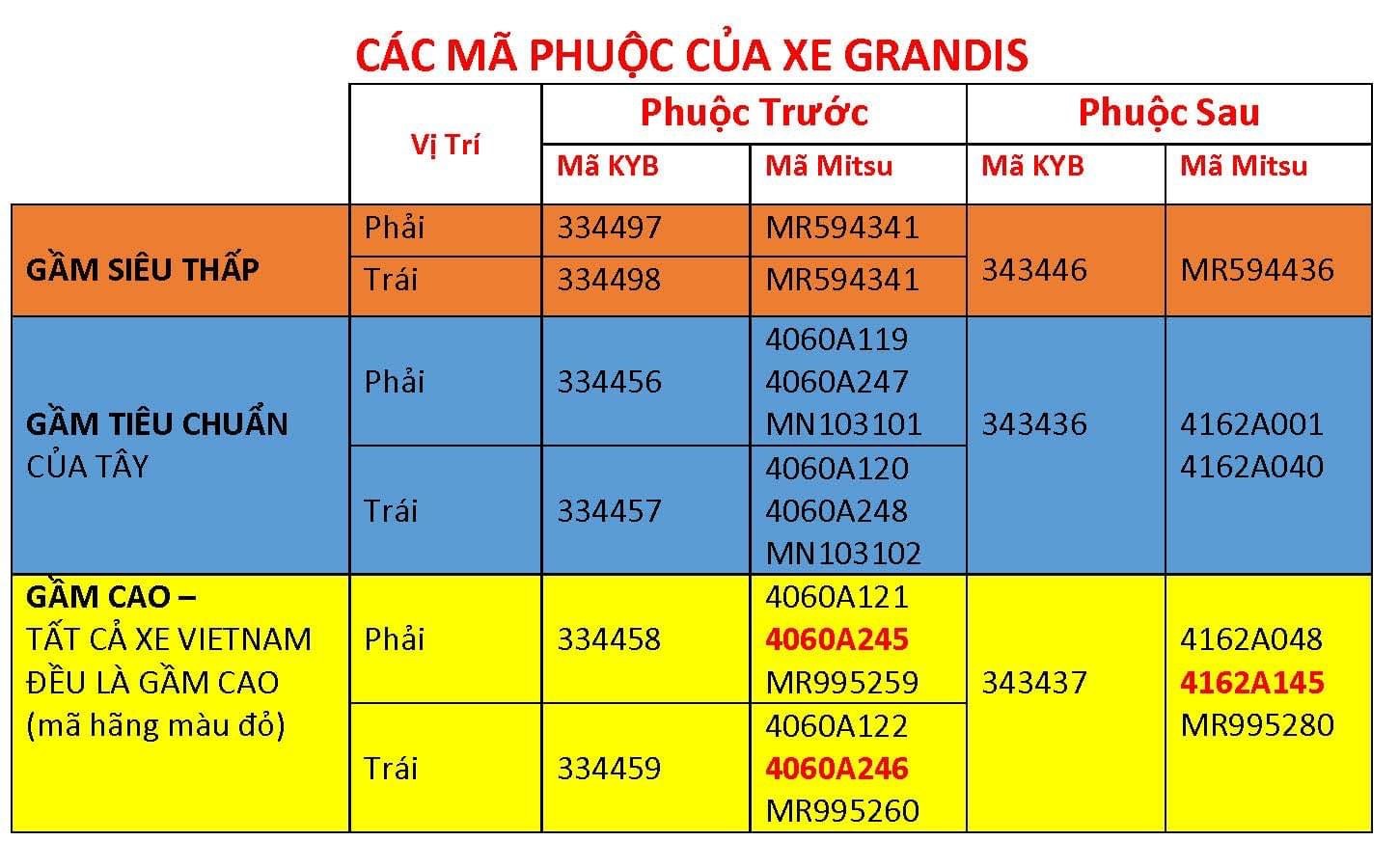

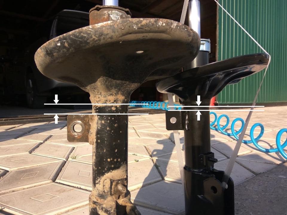

Công bằng mà nói thì grandis ở việt nam là xe có gầm khá thấp.. chạy ko khéo sẽ cạ mỏ là có thật.. dù zin theo hãng tại vietnam đang xài phuộc gầm cao.. vì thế mà nhiều anh em cố gắng nâng cho cao thêm dù 1-2cm là có thật. Tuy nhiên ở nước ngoài grandis có đi cả phuộc cho gầm cao và phuộc cho gầm thấp... vậy không có nghĩa phuộc gầm thấp là có hại cho xe. Thử tìm hiểu tí xem nào
Theo thông tin từ bác @chí hùng tang
Vậy thì ưu nhược điểm của gầm cao và Thấp là gì
Theo oto hui thì
Vậy vấn đề là mình có cần thay đổi gì khi thay phuộc gầm thấp
1. Đó là lò xo. Lo xo giữ hành trình của phuộc trở về trạng thái bìn thường nhanh hơn. Như vậy khi thay phuộc gầm thấp thì lò xo được nén ita hơn khả năng làm phuộc lấy lại trạng thái chậm hơn tí... tuy nhiên nếu xem thi công thay phuộc thì việc xiết ốc tăng mới là quan trọng.. như vậy nếu chuẩn thì phải đúng lực nén và cần thì thay lò xo.
Theo cá nhân thì không ảnh hưởng đáng kể
2. Về hành trình phuộc thì theo quan sát xhieeuf dài phuộc là như nhau nên ko quá khác biệt
Như vậy vấn đề đó là cản nhận của từng người... vietnam ko đi nhiều ở tốc độ cao nên nhiều người có xu hướng nâng xho cao để đợ cạ.. còn bạn nào quan tâm đến tốc độ thì cũng đáng suy nghĩ khi dùng phuộc gầm thấp
Đó là suy nghĩ cá nhân , mời anh em phản biện
