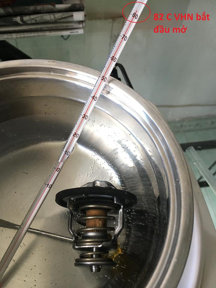

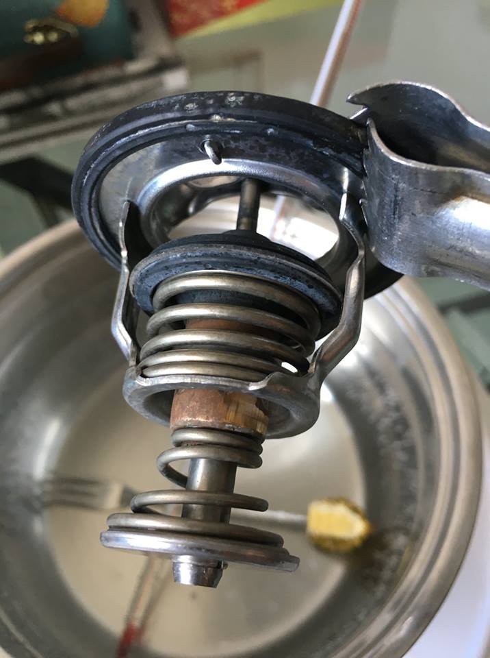

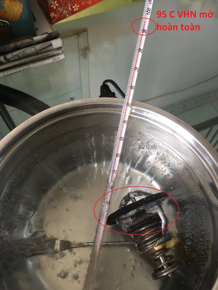

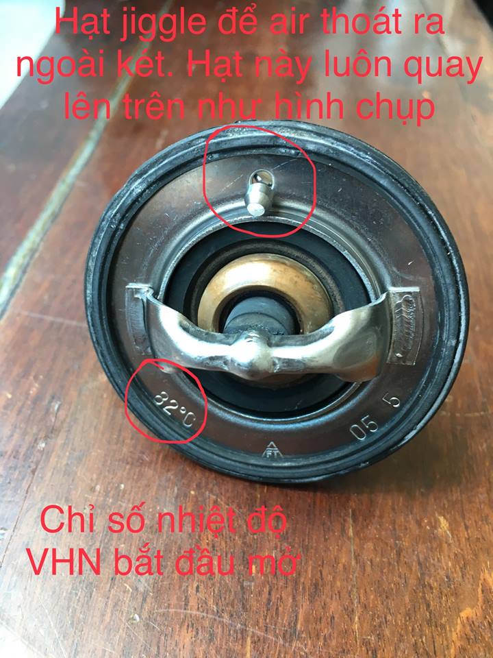

VHN có cấu tạo như trong hình. Bên trong ống bằng đồng là sáp đặc biệt (thermostat wax) (cũng là sáp nhưng không phải sáp đèn cầy nhé, sáp đèn cầy có chuỗi carbon rất dài, còn sáp trong VHN có chuỗi carbon ngắn)). Ở nhiệt độ bình thường thì sáp này ở thể rắn, sáp này bắt đầu tan chảy ở nhiệt độ khoảng 82 C tùy theo loại xe, tùy theo VHN (VHN xe grandis là 82 C, thông số nhiệt độ này được đóng trên VHN). Sáp tan chảy làm tăng thể tích sáp, tạo áp lực đẩy piston lên thắng lực của lò xo để mở van, nhiệt độ càng cao thể tích càng tăng, van mở càng nhiều. Van mở nước mát từ động cơ sẻ chảy vào két nước để làm mát và nước đã làm mát từ két nước sẽ chảy về động cơ giải nhiệt cho động cơ. VHN mở hoàn toàn ở nhiệt độ từ 95 C trở lên (bằng VHN xe grandis), khi tốc độ nước lưu thông từ bơm qua két nước rồi vào lại động cơ là lớn nhất để giải nhiệt nhanh nhất.

1. VHN thông thường: như e đề cập ở trên, nhưng cấu tạo cũng có 2 loại: 1 loại thì không có đĩa van nhỏ thứ 2 ở bên dưới, 1 loại thì có đĩa van thứ 2 ở dưới như trong hình (VHN grandis có đĩa van thứ 2). Van thứ 2 có chức năng giảm dòng chảy của nước tuần hoàn trong động cơ để nước ra két nước nhiều nhất. Và dĩa này không thể đóng hoàn toàn do cấu tạo vật lý.

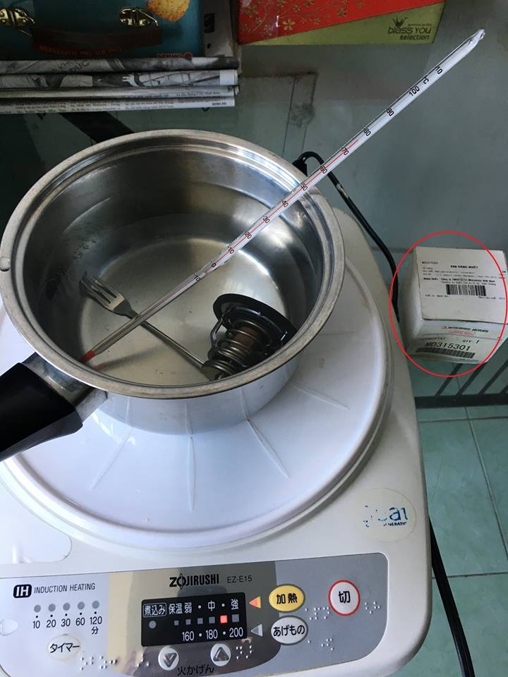

E xin đặt 1 câu hỏi để các bác tự so sánh nhé: giá trị của cái VHN (Part No.: MD315301) mua trong hãng Mitsu là 436 ngàn chưa thuế, và khi xe bị sôi nước, lúp pê thì chi phí bổ máy, đại tu máy khoảng vài chục triệu. Vậy thì giá trị của VHN rất là nhỏ bé nhưng khi nó bị hỏng thì gây ra thiệt hại vô cùng to lớn. Vì vậy NÊN THAY VHN TRƯỚC KHI NÓ CÓ TRIỆU CHỨNG HỎNG.

Cách thử VHN các bác xem video nhé.
