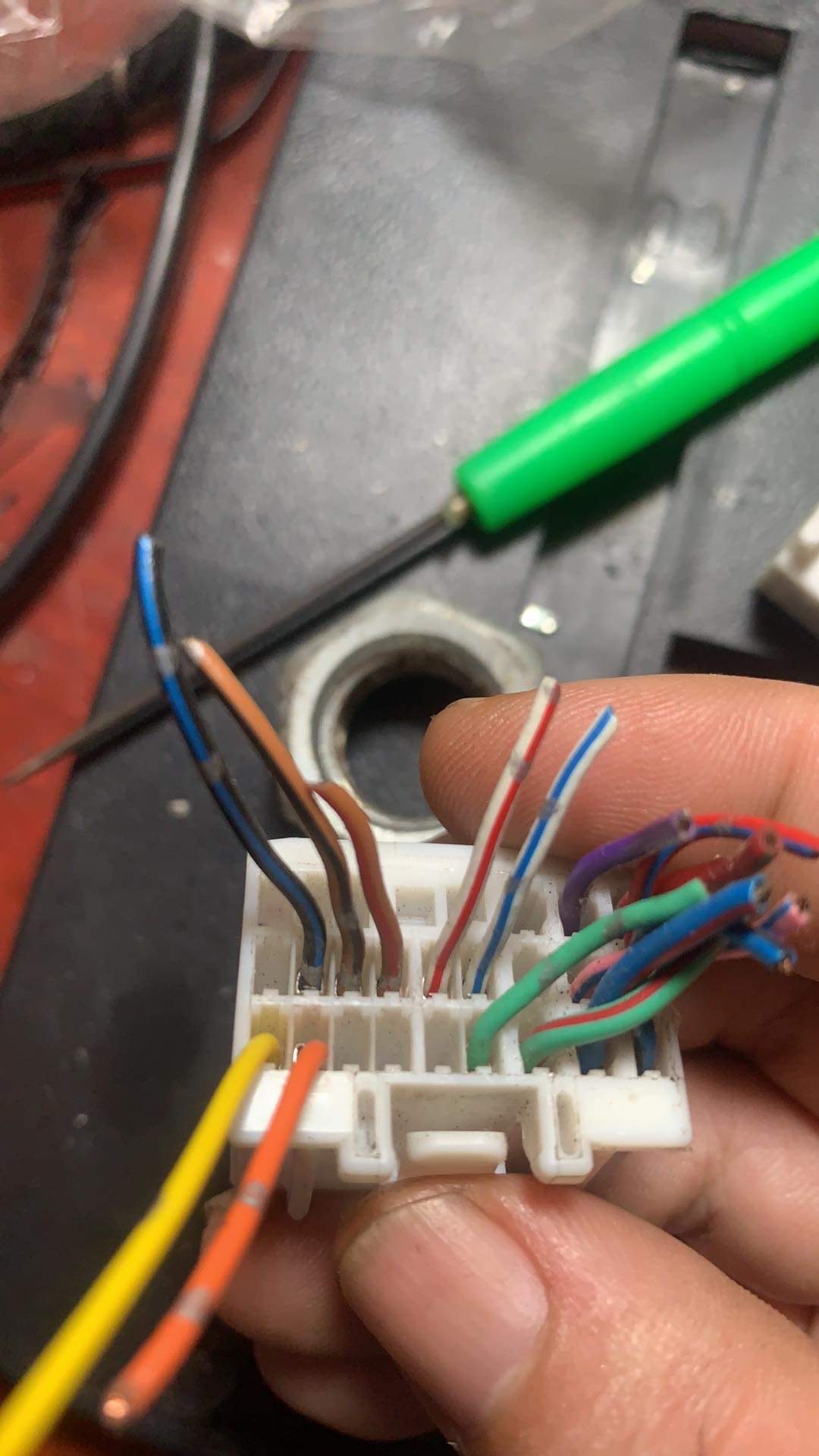

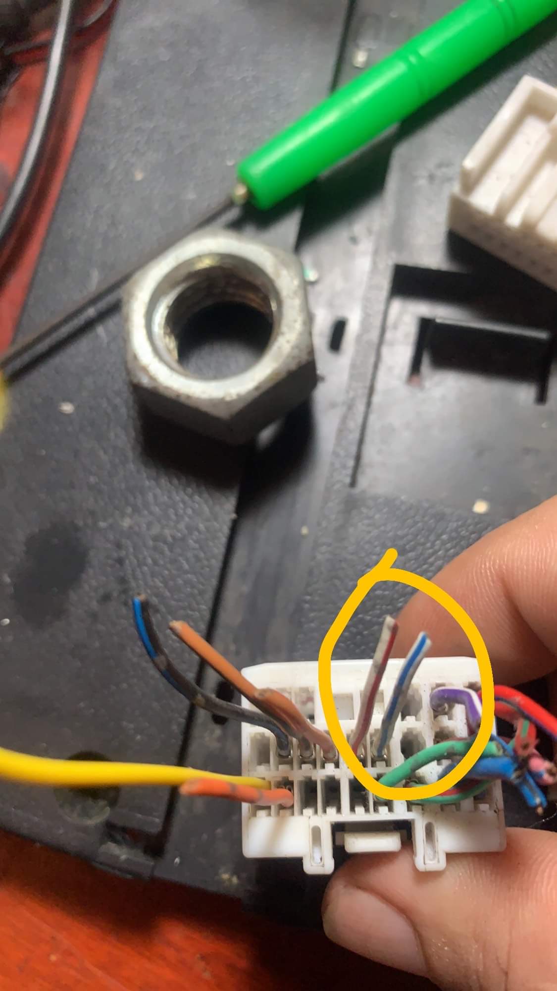

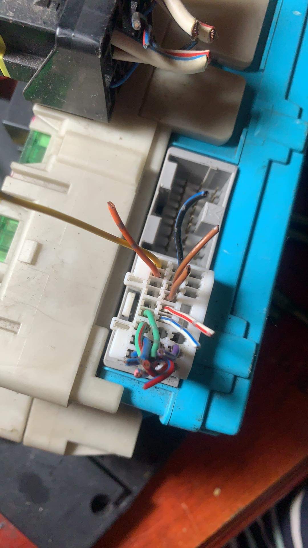

Trên 2005 thì vị trí vào etacs đã có sẳn dây tuy nhiên vị tria này trên 2008 bị phế bỏ

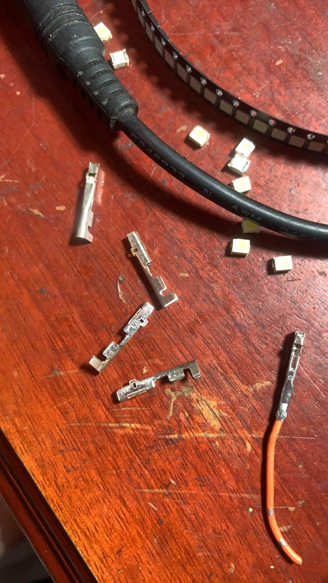

Anh em hãy kiếm 2 đầu cos gim vào vị trí này thì có thể gắn thêm nút lock unlock cho cửa. Hoặc gắn start stop thì dùng 2 dây nầy kick âm để đống mở cửa
