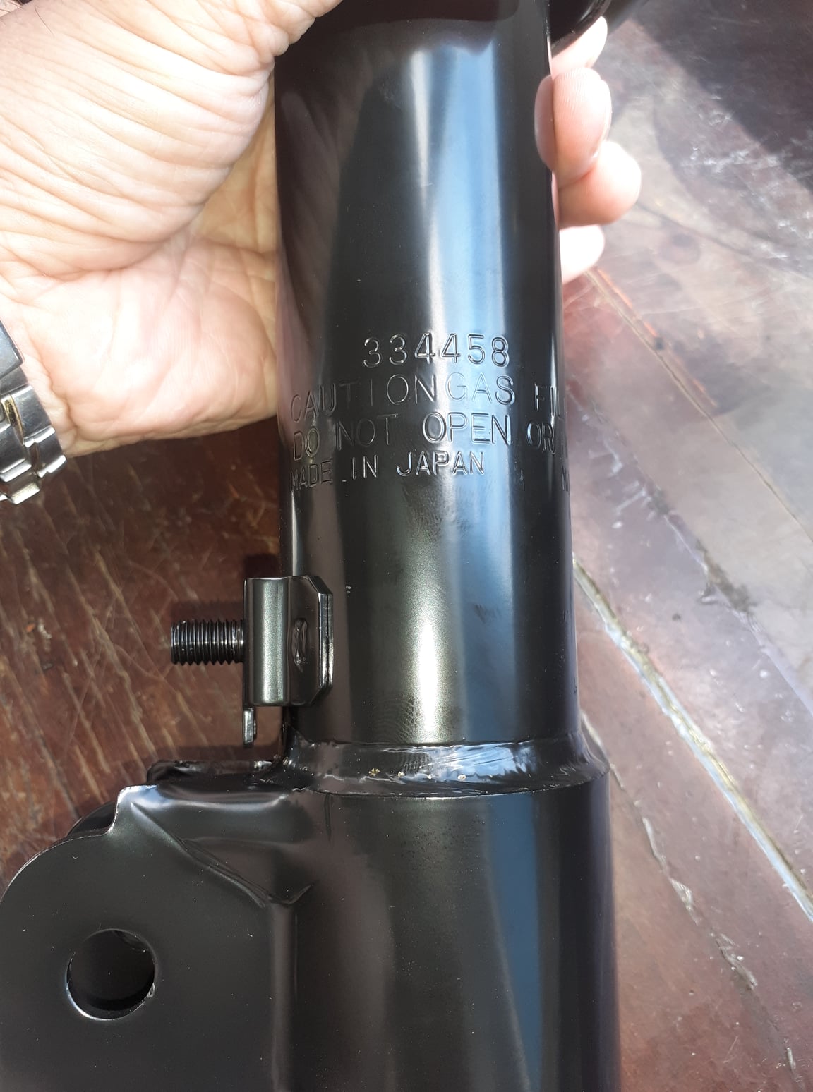

Nhiều ae nói, kể cả gara cũng nói là phuộc KYB cứng xài 1 thời gian là vứt. Em tìm hiểu thì nguyên nhân chỉ có thể là phuộc đểu nhái và phuộc để lâu bị xì mất hơi. Phuộc hãng cũng là do hãng KYB sản xuất xài dầu và hơi, phuộc KYB Excel-G cũng là phuộc dầu và hơi. Nsx bơm dầu gần đầy xylanh phuộc và phần còn lại bơm không khí vào với áp suất nhỏ hơn hoặc =1 MPa. Phuộc để lâu ngày, giống như phuộc đi lâu năm ko bị xì dầu, do áp suất dương trong xy lanh hơi sẽ dần mất đi do các phân tử O2 cực nhỏ thẩm thấu qua cao su phốt, phần tiếp giáp giửa phốt và ty phuộc, vỏ phuộc (phuộc hãng thì cả trước sau đều bơm không khí ko phải khí Ni tơ nhé, phuộc KYB xịn thì phuộc trước bơm không khí, phuộc sau bơm khí Ni tơ)

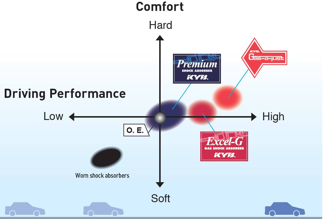

Theo thông tin chính thức của hãng KYB thì phuộc OEM Excel-G hơi "cứng" hơn phuộc hãng, nhưng nó bù lại phần lò xo bị mềm theo thời gian sử dụng. Phuộc hơi cứng hơn thì tính năng lái sẽ sport hơn tốt hơn. Cứ 5 xe ô tô trên thế giới thì có 1 xe dùng phuộc KYB, mà các khách hàng khắp thế giới dùng được thì xứ thiên đàng cũng dùng được. Miễn là đừng mua nhầm phuộc dỏm và để quá lâu.

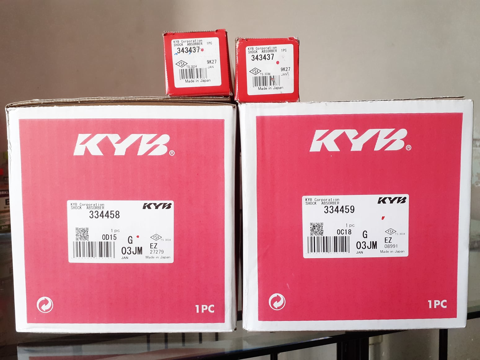

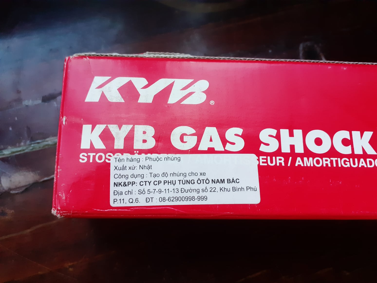

E tìm hiểu phuộc KYB, và tìm cho ra chổ nhập trực tiếp để mua được hàng mới. SG thì có Cty Nam Bắc và Quang Vũ nhập trực tiếp từ KYB về, nên chất lượng đảm bảo. E thì chọn Nam Bắc để mua. Về giá thì bằng giá ở thị trường Russia, rẻ hơn 1/3 giá hãng: 3320k cho cặp trước, 1740k cho cặp sau.

Mã phuộc KYB cho xe grandis VN (gầm cao) là: Phuộc trước 334458, 334459. Phuộc sau mã 343437. Các mã khác dùng cho xe gầm thấp.
