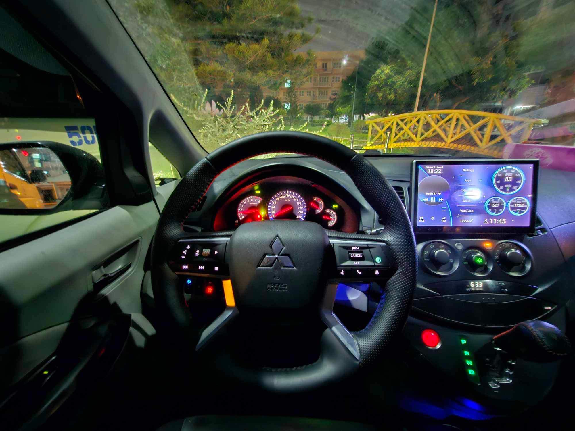

Vô lăng outlander bản Phev 2023 một trong những vô lăng khá hiếm.. hoặc quá cao giá để mua. Em lùng được môt cái cũng phải mua vô lăng một nơi túi khí một nơi.. để rồi lên cho grandis.
Em thích làm vô lăng với lẫy số vì cũng kinh qua nhiều loại, chi phí tính ra mềm hơn lên vô lăng riêng và lẫy số riêng. Nên với xái vô lăng này có lẫy số là cái mà em muốn thử tìm hiểu.
Và hôm nay em đã lên gần như hoàn chỉnh cho grandis, lẫy số hoạt động ok. Cruise set ăn ngay… như vậy là được 90% rồi. Các nút multimedia thì do trùng điện trở nên chưa full .. nhưng để Quang Trung trãi nghiệm một thời gian em mod lại cho hoàn chỉnh
Cuộc chơi thôi… sẽ còn nhiều loại vô lăng khác nữa.. nhưng cái này sẽ còn lâu mới có hàng nhiều.. sắp tới vô lăng xforce sẽ phổ biến hơn. Nhưng nếu ae nào lên vô lăng kèm lẫy số có thể suy nghĩ các loại vô lăng có kèm lẫy dạng này sẽ rẻ hơn mà pro hơn
