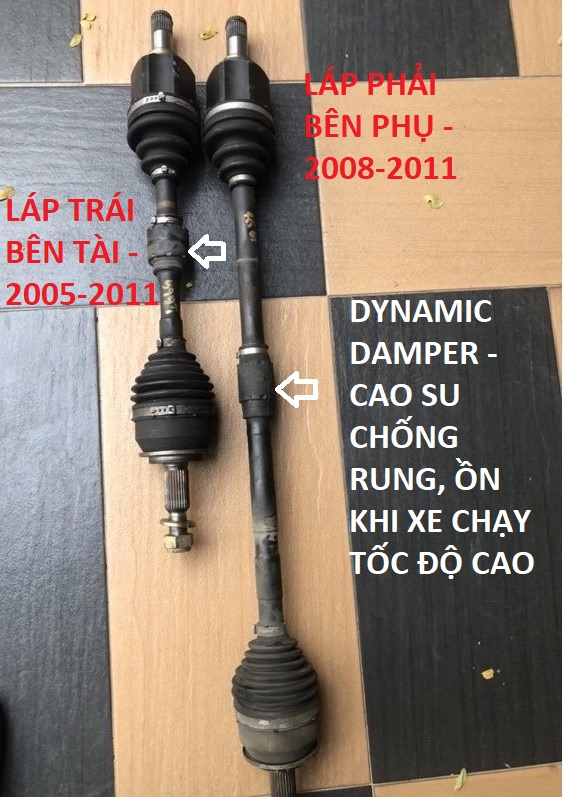

- Láp trái (bên tài): đời 2005 - 2011 giống nhau, có cục cao su damper chống rung, ồn khi xe chạy tốc độ cao
- Láp phải (bên phụ) 2005-2007: láp 2 khúc, có gối bạc đạn treo láp, không có cục cao su chống rung. Dòng xe số sàn ở nước ngoài sử dụng láp 2 khúc này.
- Láp phải (bên phụ) 2008-2011: láp thẳng, có cao su damper chống rung, ồn.
Các bác sau khi thay chụp bụi láp, thì để ý vị trí của cục cao su damper trên cây láp, nhất là xe 208-2011 thì 2 cây láp đều có cục damper. Vị trí chính xác của nhà sx các bác xem trong hình.
