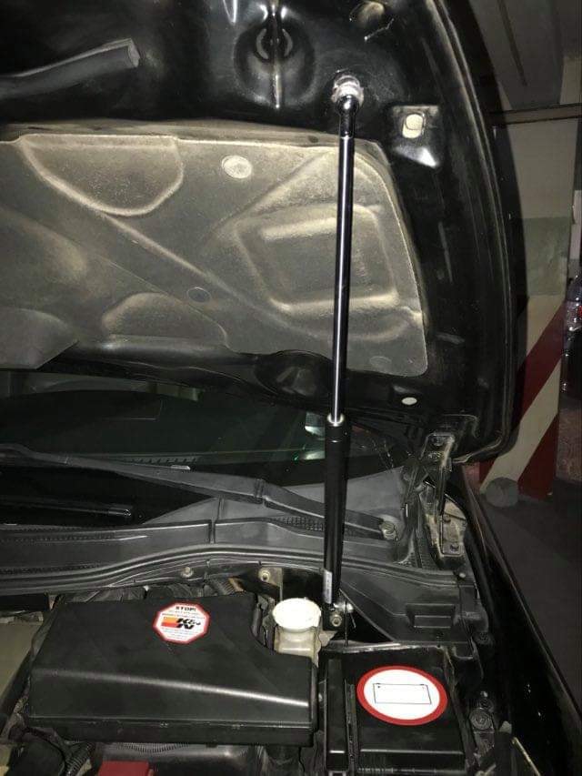

Ty nâng nắp capo, lần đầu e mua ty china lực ép trên 45kg quá nặng, nay e mua thử cây ty camry dài 70cm, lực ép 22kg (220N), xài ok, nhưng hơi nhẹ, phải nâng capo lên 1 nữa thì mới lên, được cái rất êm. Ty camry hàng oem zá 2 5 0 k
Các bác mua ty dài 65 - 70cm lực ép tầm 28-31kg xài ok nhất.
Hướng dẫn ráp ty capo grandis
Ty capo loại này bên Ukraine đang xài, họ sx bán luôn, thấy hay nhưng mua không được nên e đo các kích thước thực tế trên xe để chế cái pát và mua ty capo đúng chiều dài.
Phụ kiện cần có:
- 1 ty capo dài 650mm, lực đẩy cở 20-30kg (200-300N). Ty e gắn là hàng china, lực quá mạnh 40-45kg khi mở capo nó đẩy lên nhanh quá k tốt. Các a mua hàng tháo xe hoặc oem của các hãng xe sẽ tốt hơn. Các a thử nắm 2 tay ép ty xuống sàn bằng trọng lượng cơ thể, nếu ty xuống là được. Ty e mua e ép không nổi. Zá ty của e mua chỉ 1 0 0 k, các a mua hàng oem giá cao hơn cho ngon.

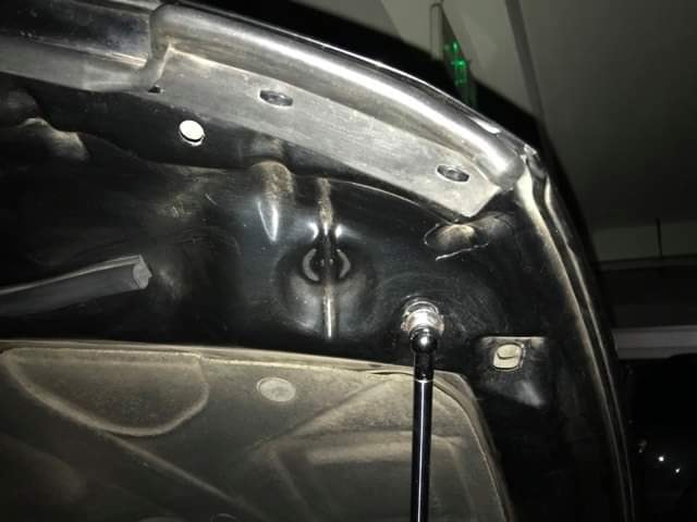

- 2 con tán 8mm đế bằng long đền có gai khoá. Lấy 1 cọng kẽm tốt cột chặt đầu 1 con tán, chít thêm keo 502 cho chắc bền.
- 1 con long đền thép lổ 8mm, đg kính 20mm, dầy 2mm để gia cố lổ tôn nắp capo chổ bắt đầu ty.
- Cắt 1 pát sắt V 32mm có kích thước như hình.
Các a gắn theo clip. Trong clip 2 đầu ty là đầu nhựa gài như zin của các loại xe, ty lực vừa phải. Ty e mua loại 2 đầu sắt, lực quá mạnh nên e phải gia cố long đền lớn chổ đầu ty bắt vào capo
Lưu ý: kẽm cột tán luồn vào lổ capo phải là loại kẽm tốt để đừng bị gãy. Sau khi gắn nhét kẽm vào để khi cần kéo ra
