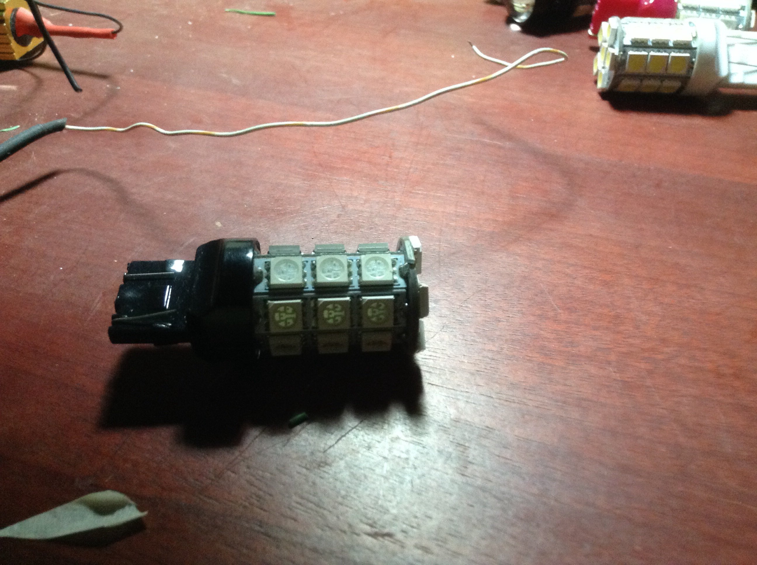

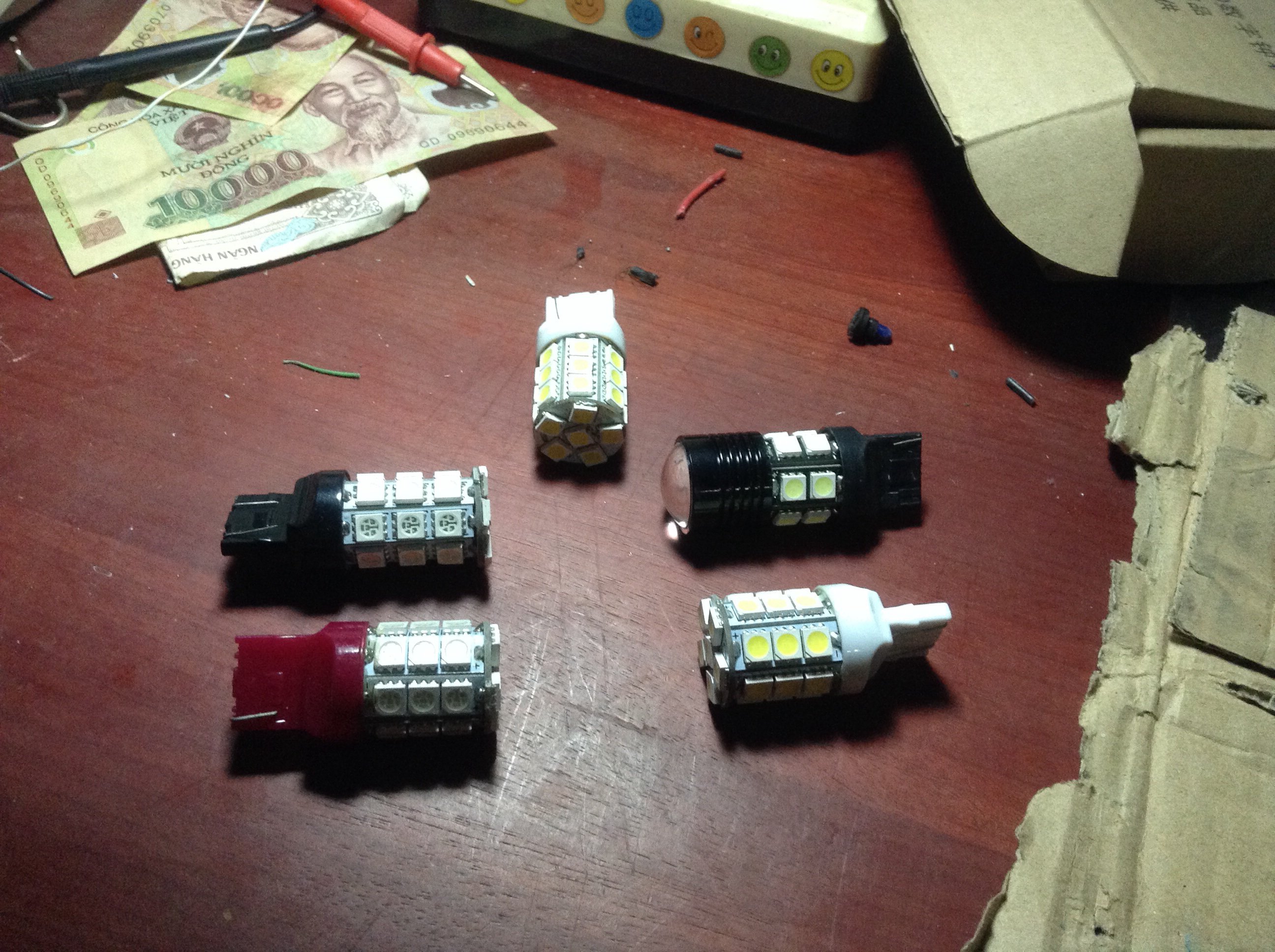

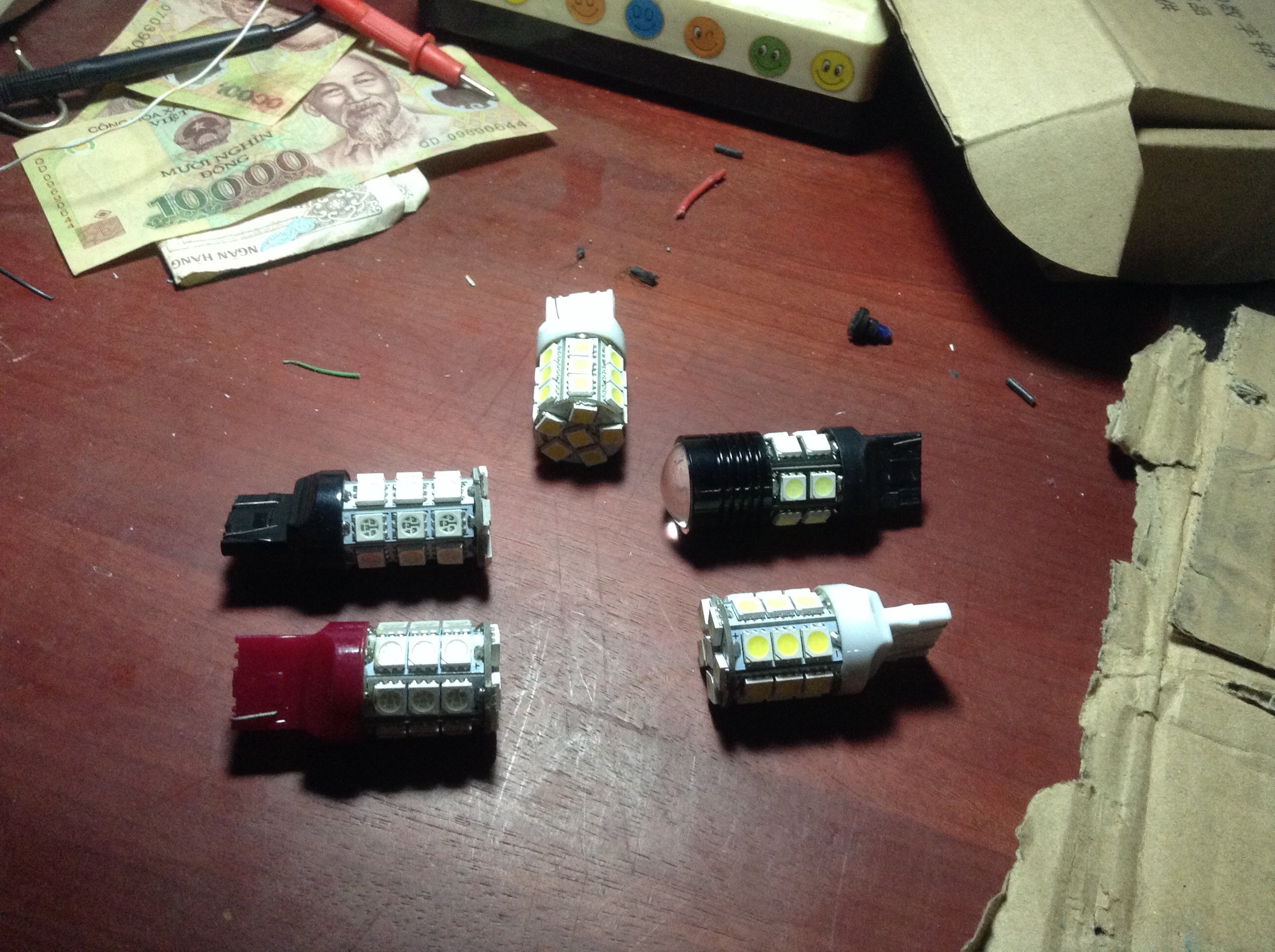

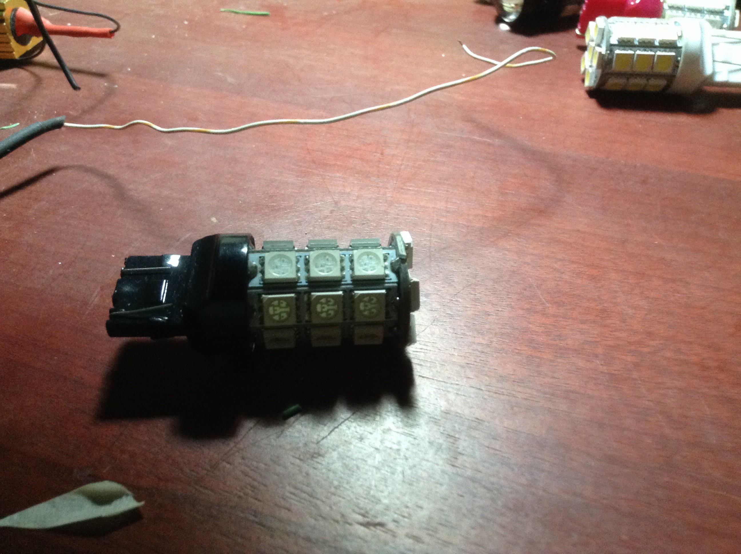

Đầu đèn(chuôi đèn của bóng de và xi nhan grandis xài đầu t20. Thế là đặt về thôi..
Thấy thế mà nó nhiều loại cho nhiều màu, rồi lại có sẳn mạch chớp nữa.. Thế là mình chơi giải pháp như sau.
1.Bóng de mình chơi màu trắng, bên tài chớp tắt để cảnh báo người đi đường phía sau... Cái này mình thấy thật sự cần vì nhiều người khi de xe phải bật hazard cảnh báo, mình chơi 1 công đôi việc.

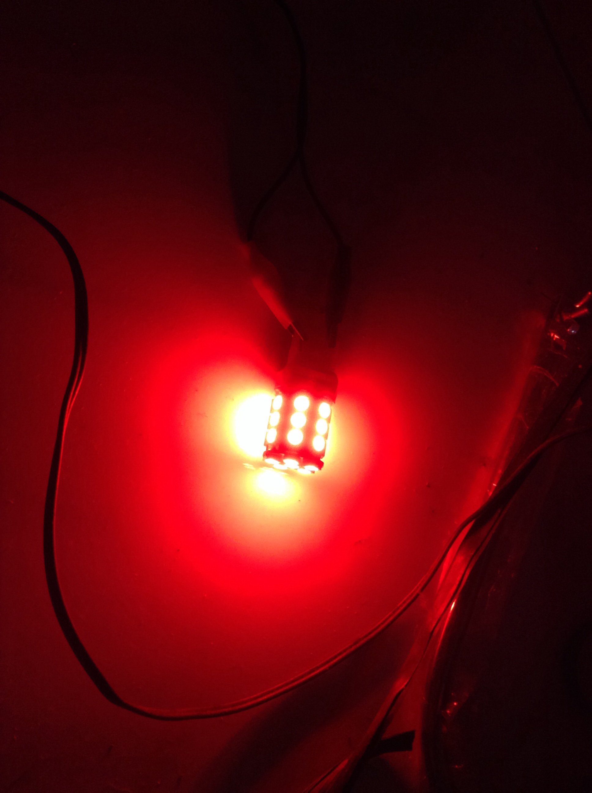

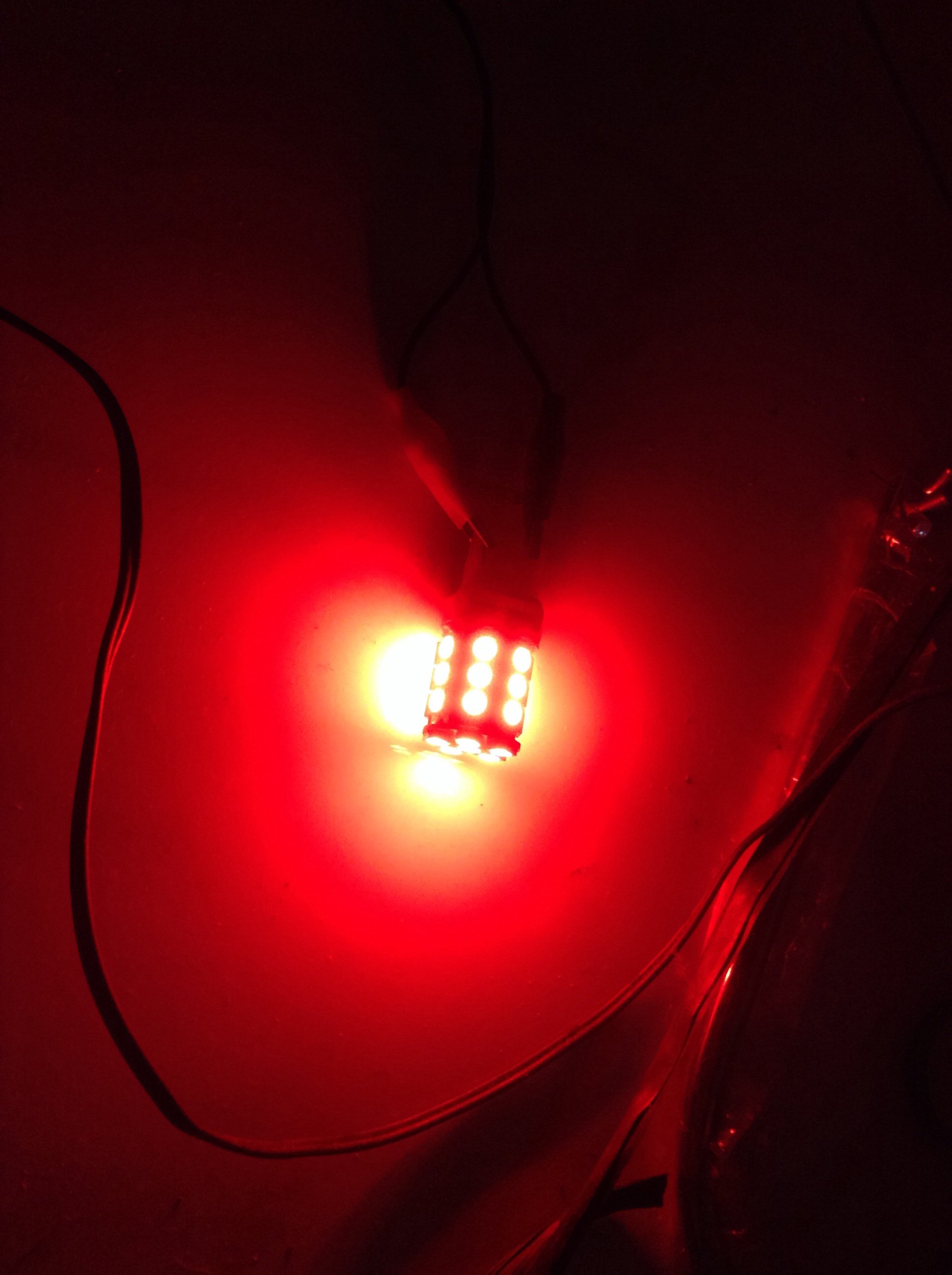

2. Xi nhan chơi bòng màu đỏ như từ đầu đã tính
Màu sắc đây
170
Thế là lắp vào.. Led de ok.. Cả 2 bóng trắng nhìn rất đẹp, ban đêm anh sáng khá tốt cho camera sau..
Bóng xi nhan màu đỏ khá lạ măt... Bật hảzard ok...

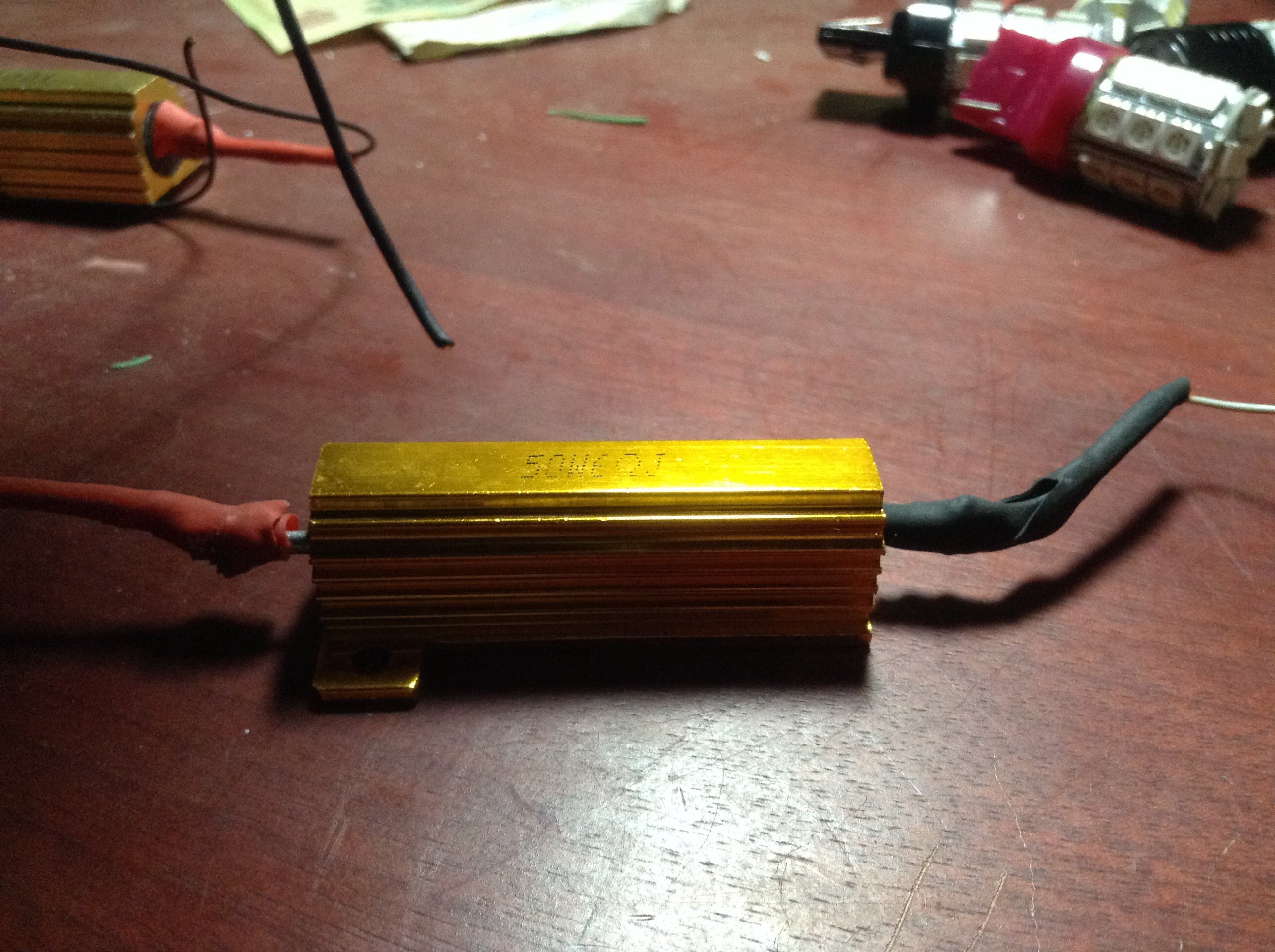

Nhưng thử từng bên.. Cũng ok, tuy nhiên đèn trong taplo chớp liên hồi... Thôi chết rồi có lẻ công suất thấp quá nên nó gay ra thế... Thôi xong... Nhưng nhớ lại xe bác te te đã làm led này rồi và hết 1t4 .. Không lẻ bó tay... Thế là tìm hiểu được biết muốn cho nó chớp đàng hoàn phải gắn thêm 1 con trở vào thì ok. Con trở dạng này
Thế là đặt mua luôn..
Về gắn thử vào ok kê.. Nhưng chứ ý là mỗi bóng phải gắn 1 con trở này nhé... Chứ không thôi giốngm ình cứ tưởng 1 bề chỉ 1 con...
Thế là gắn hết luôn..
Chi phí trung bình cho mỗi bóng khoảng 120k, con trở 45 k. (Nghe nói trong nhật tảo có 35k 1 con thôi.).. Vị chi bóng de 1 cặp 240k
Bóng xi nhan 4 bóng 480k với 4 con trở thi 180k nữa...=660k.
Tiết kiệm hơn. Bác te te chỉ có 4 xinhan mà hết 1t4
