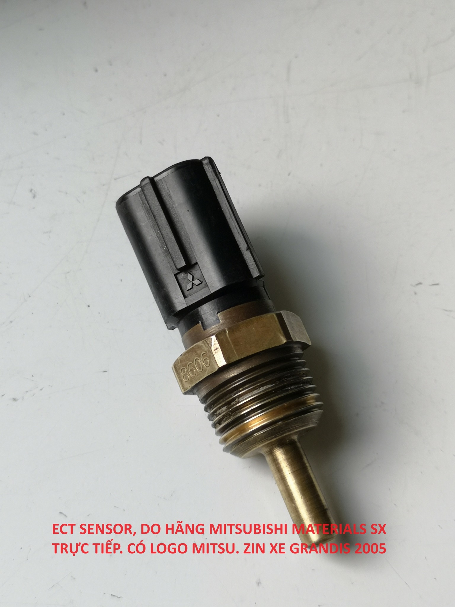

Cảm biến nhiệt độ nước của xe grandis là loại Thermistor được hãng “Mitsubishi Materials” sản xuất trực tiếp. Cảm biến này rất khó hư, chỉ bị oxy hóa theo thời gian bám vào đầu cảm biến hoặc dơ do sd nước pha nước máy.

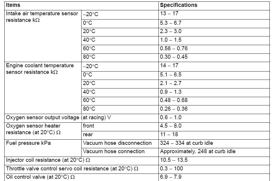

Khoa học là các con số, kỹ thuật là các con số. Mình sẽ chứng minh con cảm biến xe dis nát gần 19 tuổi bằng các số liệu đo trực tiếp và so sánh với số liệu trong catalog của hãng Mitsu:

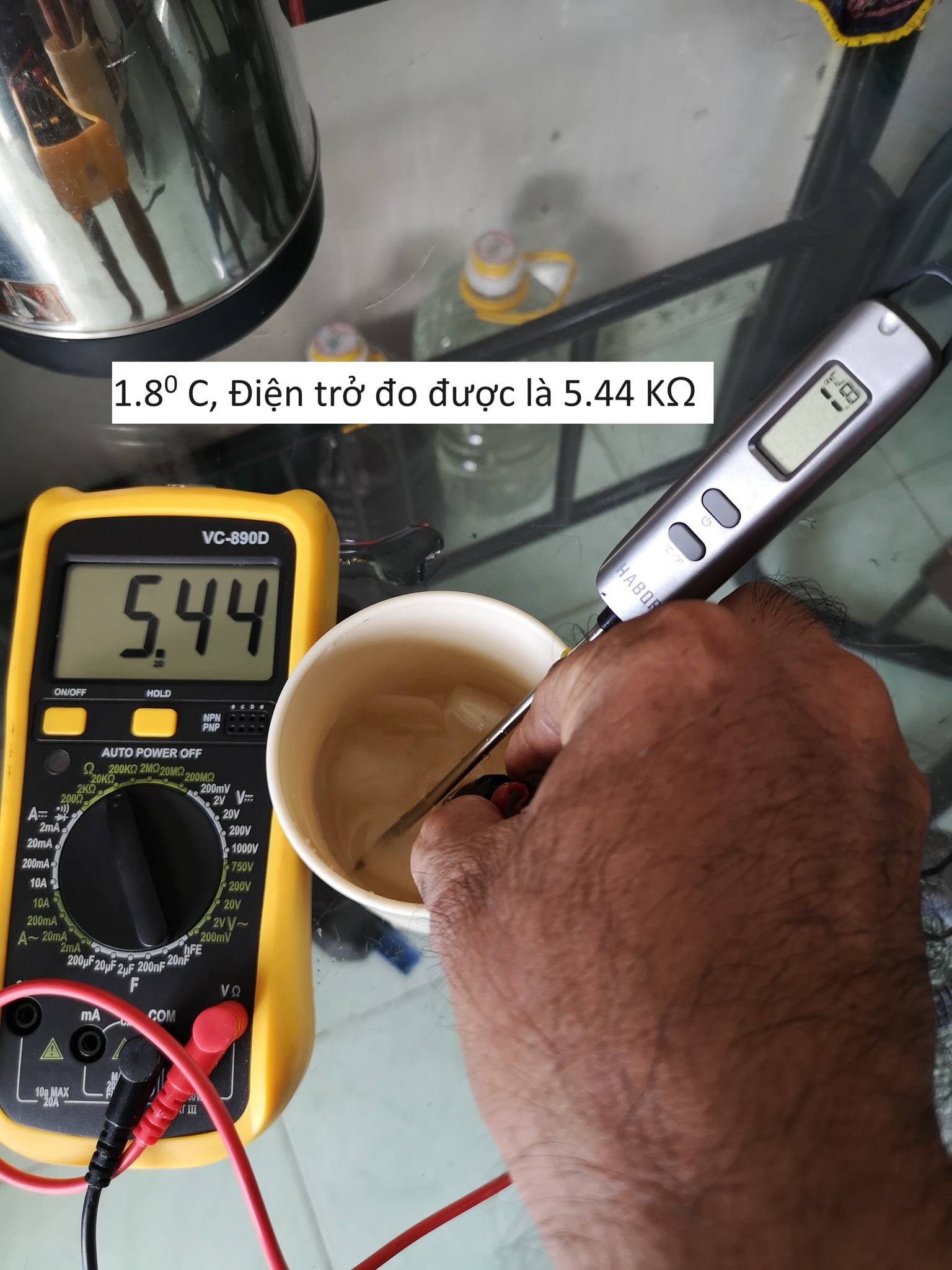

- 0 độ C : 5.1 – 6.5 KΩ – Thực tế đo được ở 1.8 độ C là 5.44 KΩ

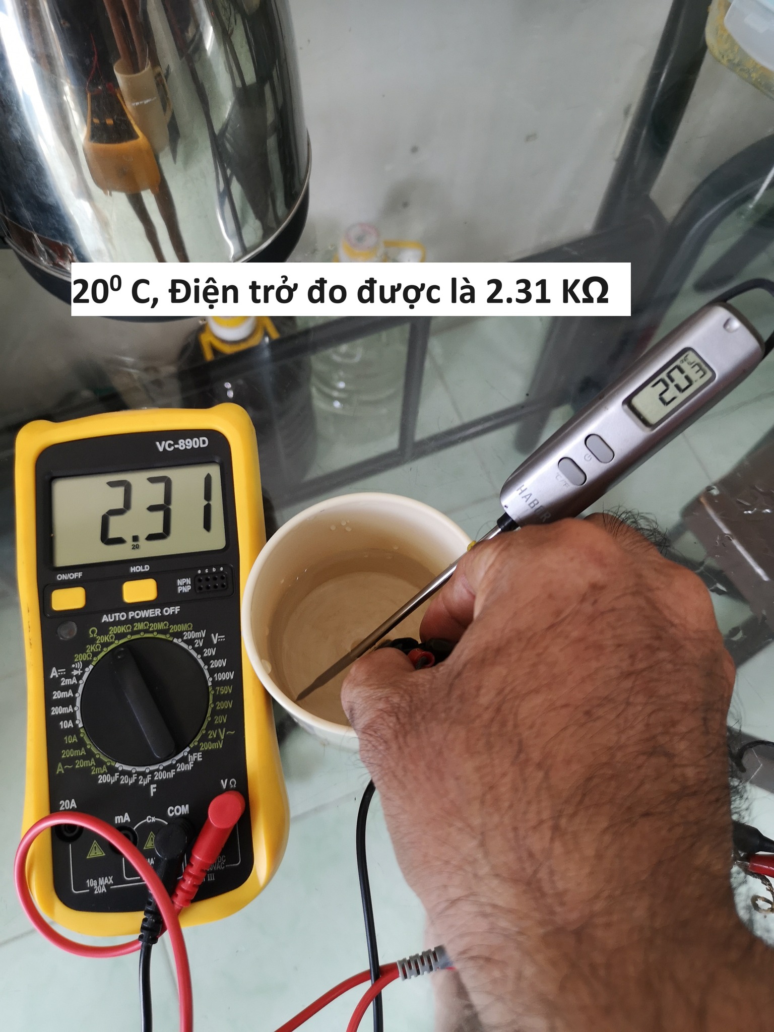

- 20 độ C : 2.1 – 2.7 KΩ – Thực tế đo được là 2.31 KΩ

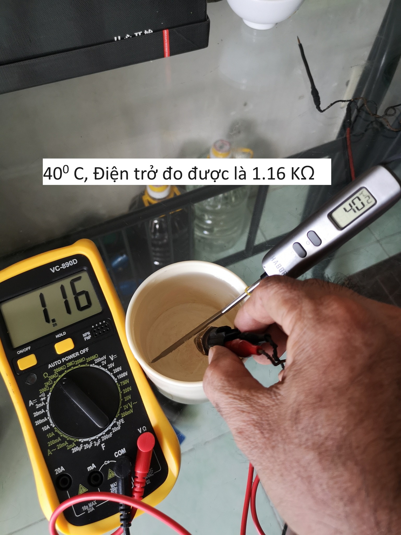

- 40 độ C: 0.9 – 1.3 KΩ – Thực tế đo được là 1.16 KΩ

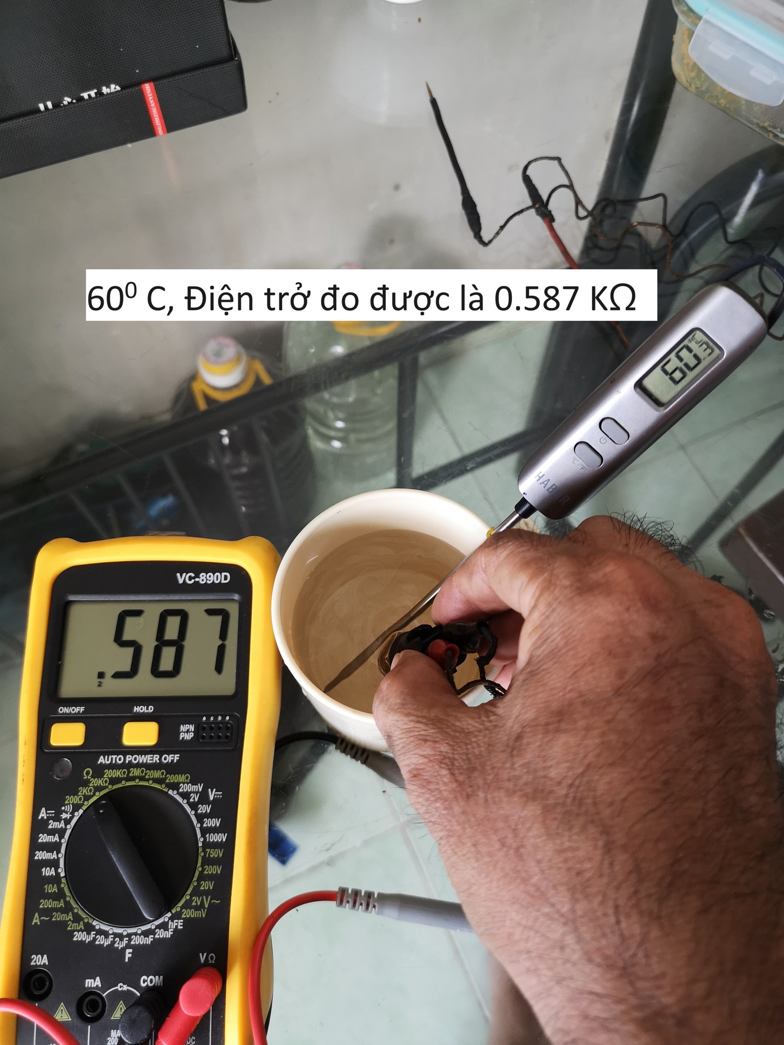

- 60 độ C : 0.48 – 0.68 KΩ – Thực tế đo được là 0.587 KΩ

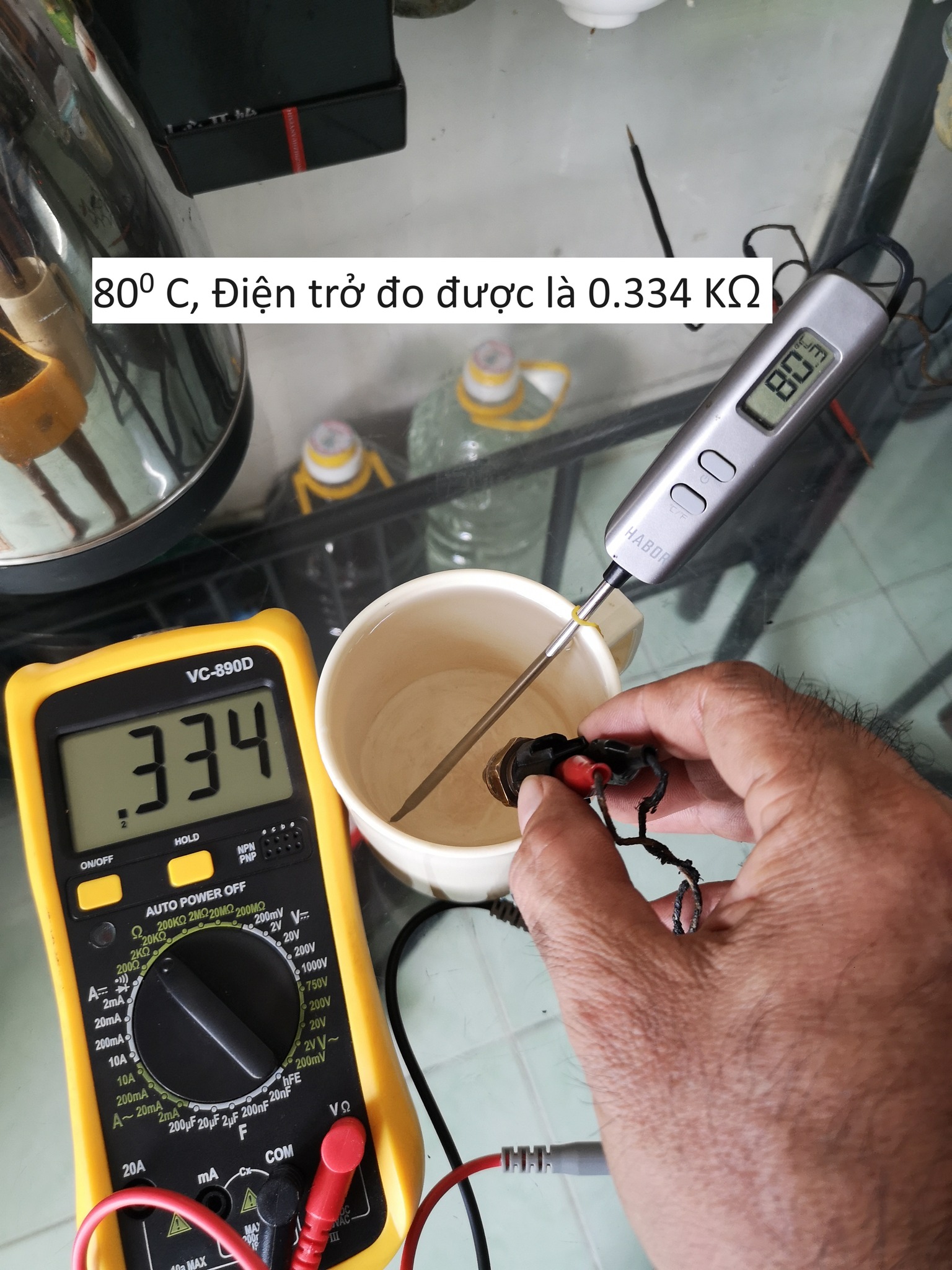

- 80 độ C : 0.26 – 0.36 KΩ – Thực tế đo được là 0.334 KΩ

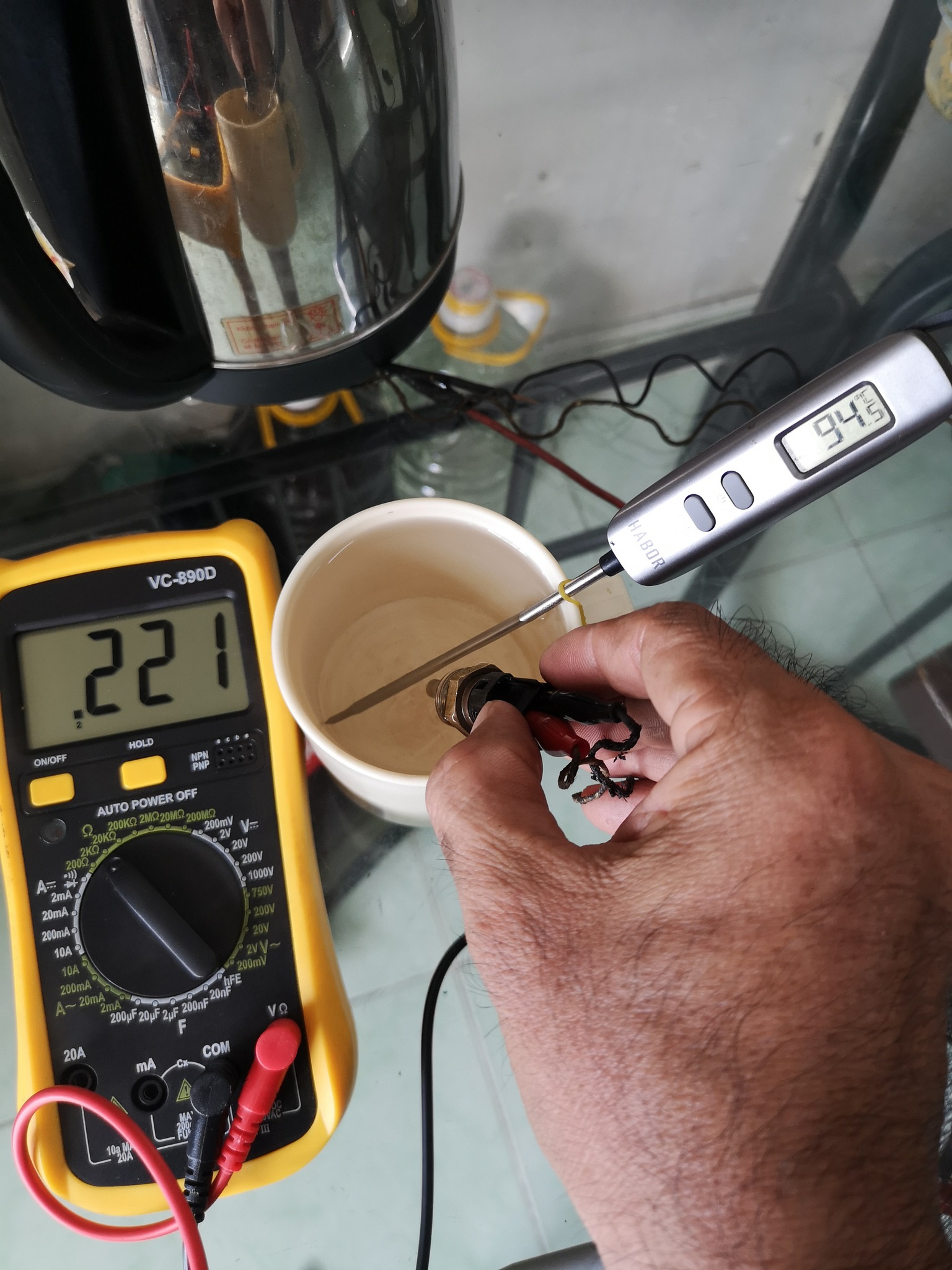

- Bonus thêm 1 tấm hình đo ở nhiệt độ 94.5 độ C là 0.221 KΩ

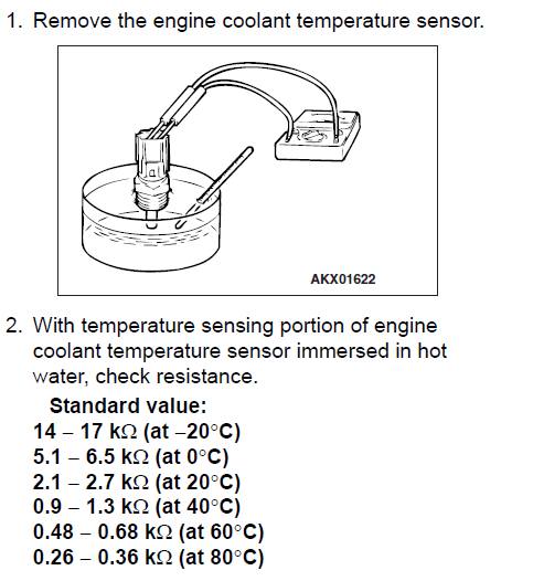

Các bác muốn kiểm tra cảm biến nhiệt độ nước của xe mình còn tốt hay không thì kiểm tra điện trở cảm biến, dụng cụ cần thiết là:
- 1 thiết bị đo nhiệt độ nước, hoặc nhiệt kế thủy ngân dài đo được nước sôi
- 1 đồng hồ vạn năng đo được điện trở
Cảm biến nhiệt độ nước các bác cũng nên vài năm tháo ra vệ sinh 1 lần cho sạch gắn vào chạy tiếp, còn thay cho mới thì cứ thay.
