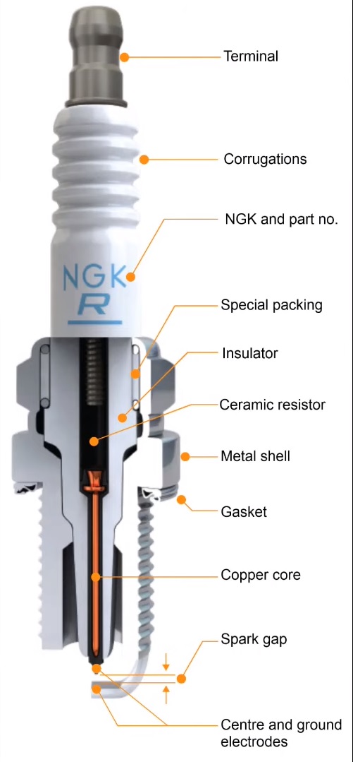

Bugi có nhiệm vụ tạo ra tia lửa điện để đốt cháy hòa khí trong buồng đốt. Và để được đánh lửa tốt nhất thì kim loại để làm ra bugi sẽ quyết định.

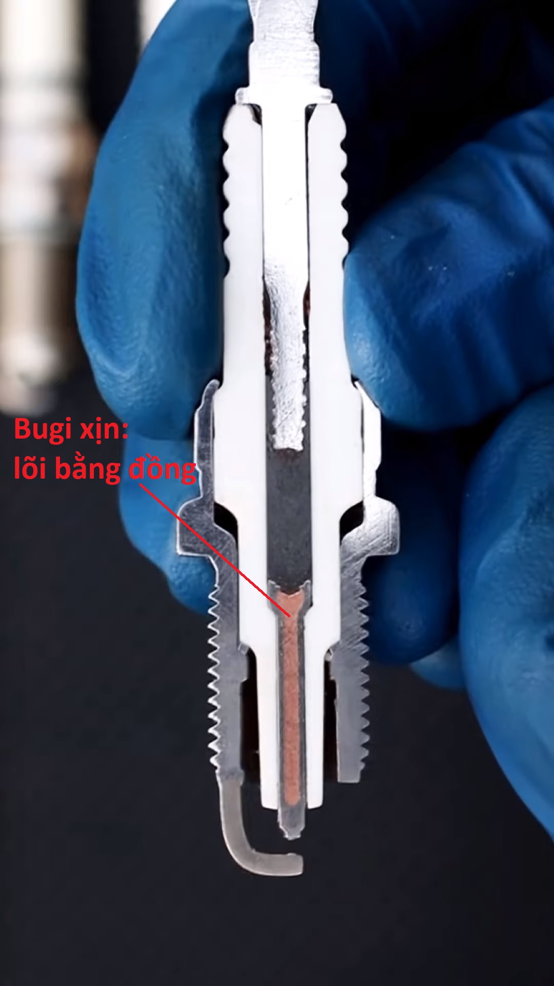

Điều trớ trêu là kim loại dẫn điện tốt nhất thì lại chịu nhiệt kém, mau mòn. Vì vậy các hãng sx bugi phải lựa chọn kết hợp các kim loại để hài hòa 2 vấn đề trên: để dẫn điện tốt thì vẫn dùng lõi đồng nhưng sẽ phủ 1 lớp kim loại có độ cứng cao và chịu nhiệt cao.

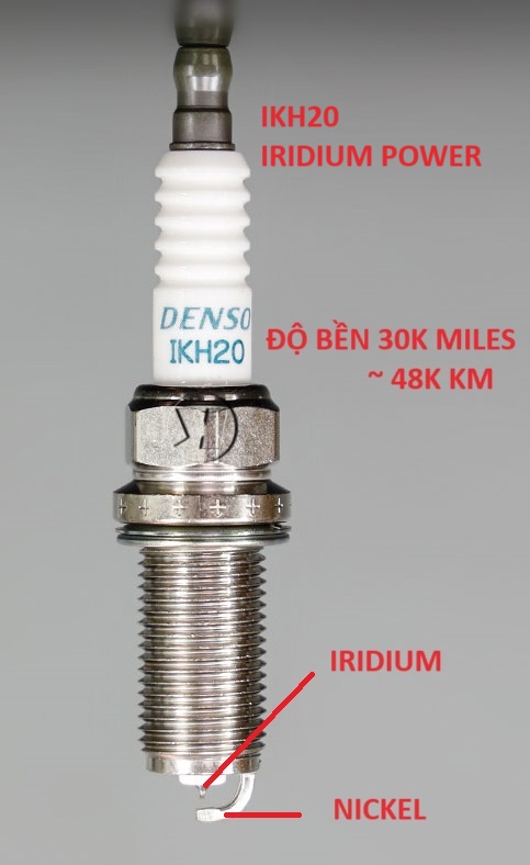

1. Điện cực trung tâm: Iridium, điện cực âm: Platinum
2. Điện cực trung tâm: Iridium, điện cực âm: Nickel
3. Điện cực trung tâm: Ruthenium, điện cực âm: Platinum
4. Điện cực trung tâm: Platinum, điện cực âm: Platinum
5. Điện cực trung tâm: Platinum, điện cực âm: Nickel
6. Điện cực trung tâm: Nickel, điện cực âm: Nickel

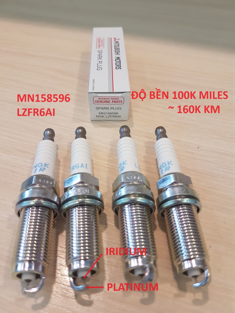

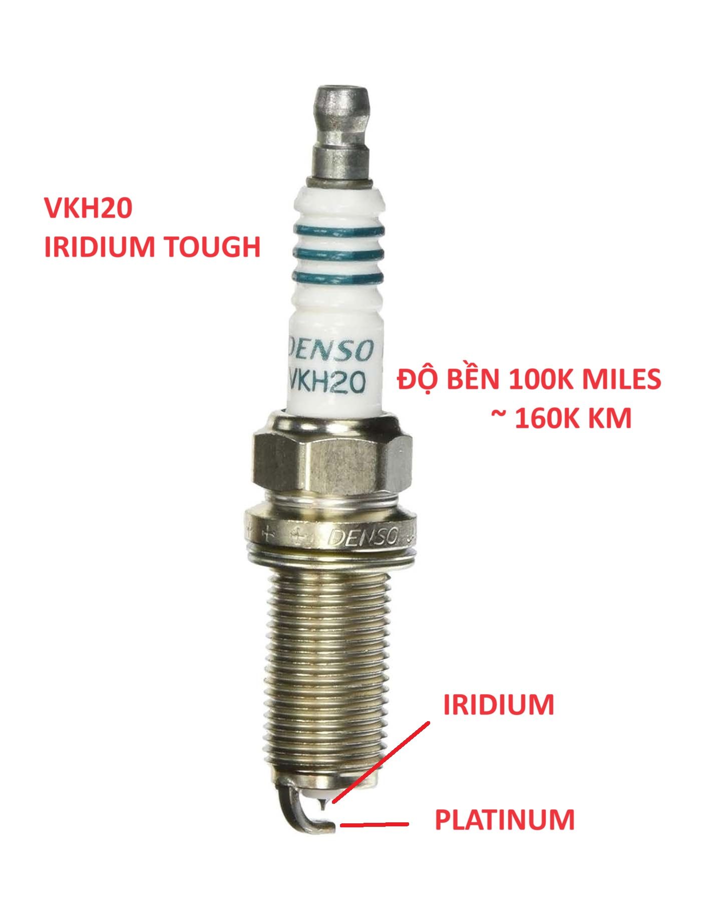

Bugi thay thế của Denso thì chỉ có Iridium Tough VKH20 (điện cực trung tâm: Iridium, điện cực âm: Platinum) mới là tương đương với bugi grandis LZFR6AI.
Bugi của xe grandis được hãng Mitsu đặt hãng NGK làm có điện cực trung tâm bằng Iridium, điện cực âm bằng Platinum. Cho nên các bác đừng có tin lời quảng cáo rồi tìm bugi thay thế đánh lửa tốt hơn, tiết kiệm xăng hơn
