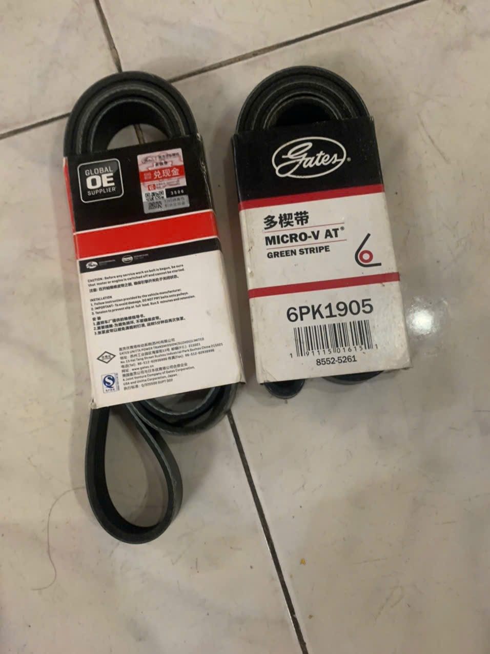

đây curo của grandis có mã là 4451A029 do công ty chuyên sản xuất dây cu ro là MITSUBOSHI (... chú ý là mitsuboshi chứ không phải mitsubishi nhé...) sản xuất với mã là 6pk1915 thông số chuẩn của dây curo
ký hiệu 6pk1915 là chính để anh em muốn chọn hàng thay thế thì chọn ... ở đây 6 là số rãnh của curo, 1915 là chiêu dài 1915mm
Day curo được khuyến cáo là 40k sẽ thay cả cụm...(mốt số người nói là 50 -60k ) đây là khuyến cáo của nhà máy ... tuy nhiên vì curo này rất dễ quan sát nên anh em có thể nhìn vào và nhìn nhật nó còn chạy được hay không!!!! có người chạy 6-70k cũng không sao... nhưng có người chạy 20k đã kêu rít rít... chú ý nó kêu rít rít nhưng không đến nổi nằm đường đâu... nên đừng đứt là ok...
Cá nhân mình thì khi dây curo không chùn còn mới hay sắp hư kêu rít rít... thì xe chạy máy rung hơn. kiểu không bó chặt hay trượt nên hoạt động không ngon... thay dây mới hay cả bộ curo thì xe cảm thấy không rung vô lăng, và chắc hơn rất nhiều... nên theo khuyến cáo thì cứ thay khi nó rít rít hay có tiếng kêu lạ là quất thay thôi...
về dây thì anh em đừng có thần thánh quá món này mà vô hãng chi tốn tiền.... bên ngoài cũng có hàng mitsuboshi ..... cứ mua mà xài... tuy nhiên cái gì càng nổi thì hàng giả hàng trôi nổi đầy hết.... nhưng chả sao đâu... vì không ảnh hưởng đến pan xe đâu....
với mình thì theo thời gian chơi lâu.. cũng đã thay dây thứ 4 rồi.... và giờ quyết định tìm cái mới mà chơi... hãng nào cũng được gates ,Bando. optibelt..... cú đúng thông số 6pk1915 và đừng hàng giả là được .. và nếu mà nó có là 6pk1905 hay 6pk1910 cũng chơi được .....
sắp tới em sẽ đề cập đến dây curo mã mn163085 cho grandis mà em mua được từ trung quốc...
có gì chưa chuẩn anh em cứ comment... em viết theo sự hiểu biết của em sau nhiều lần mua lầm dây rồi tìm ra dây chuẩn và dây thay thế mà chơi nên chắc là còn nhiều điều cùng bàn luận...
