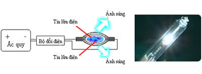

1.hệ thống HID theo xe
ở đây em chỉ nói chuyện từ nguồn đèn vào đèn thôi, em không nói hệ thống điện trên xe. như anh em biết nguồn điện đến bóng sẽ qua nhiều thứ và đến chuôi đèn để gắn vô đèn cho sáng, Halogen, hay HID hay led gì cũng vậy thôi... đó là thiết kế. vậy từ nguồn điện đèn (chuôi đèn) thì đi vào để sáng đèn như thế nào

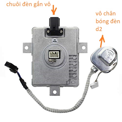

hình trên em lấy từ vnexpress bộ đổi điện ở đây chắc là balast. Đây là nguyên lý chung .
như vậy hệ thống từ chuôi đèn sẽ đi đến balast, từ balast sẽ có dây đến bóng đèn và có chân để gắn qua bóng đèn . nhưng trên grandis nó thế nào ?
balast được đặt gọn dưới đèn và cho chuôi để jack điện gắn vào, còn jack vô bóng đèn được lòn vào trong đi lên chân đèn và ở trong đèn luôn. chỉ mớ nắp chụp sau đèn mới thấy được dây này.

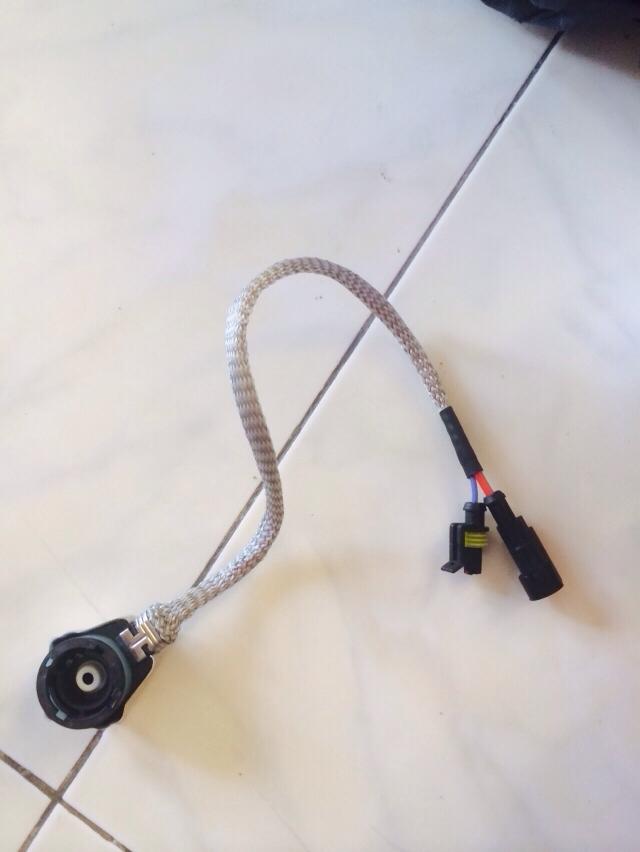

bộ balast của mitsubishi còn đở là dây rồi nên hư dây thay dây, hư balast thay balast, tuy nhiên balast zin hãng giá không tưởng . còn ở bên ngoài thì mấy gara lấy hàng cũ cũng 1-2tr. cái, Thay cái dây không đã 500k. nhưng cũng còn đở hơn của toy nó dính liền, hư dây hay chuôi hay balast thì thay cả cụm...

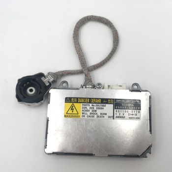

đây là balast cúa toy.
vấn đề là balast dây hay gì thì cũng đã 10 năm, nên có thể mục, hay bắt đầu hỏng là chuyện bình thường.. câu hỏi đặt ra là thay mới . Đương nhiên, nhưng thay đồ hãng hay sao?

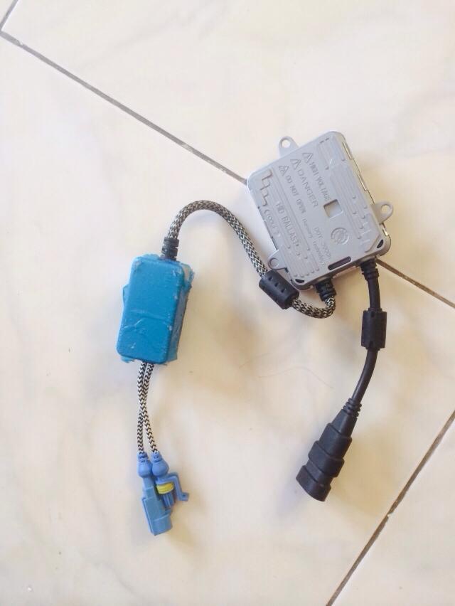

Balast phổ thông rất rẻ, nên chọn thương hiệu tốt tí , như Domax, GTR, hay aozoom thì có xài được không? câu trả lời là được. anh em có thể lên shopee.vn để tham khảo giá nhe.

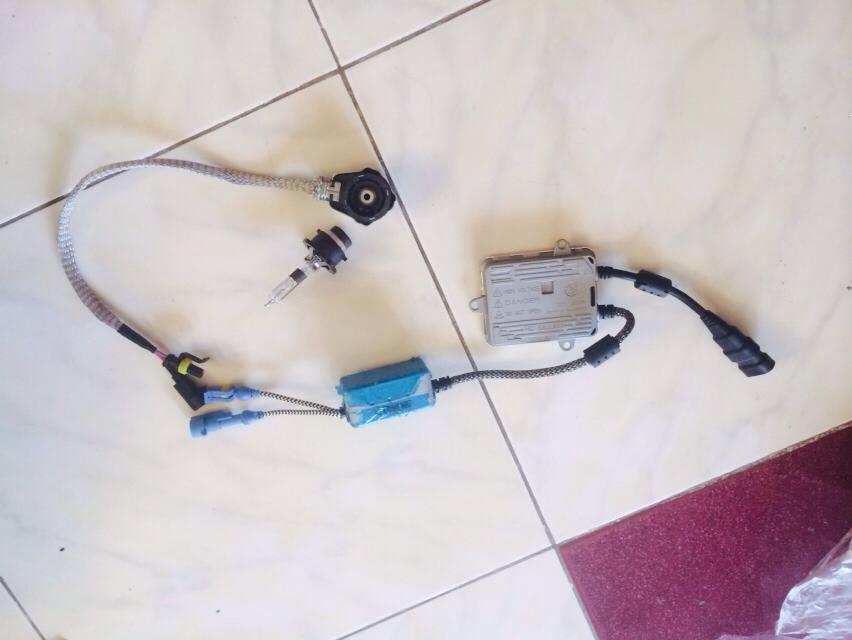

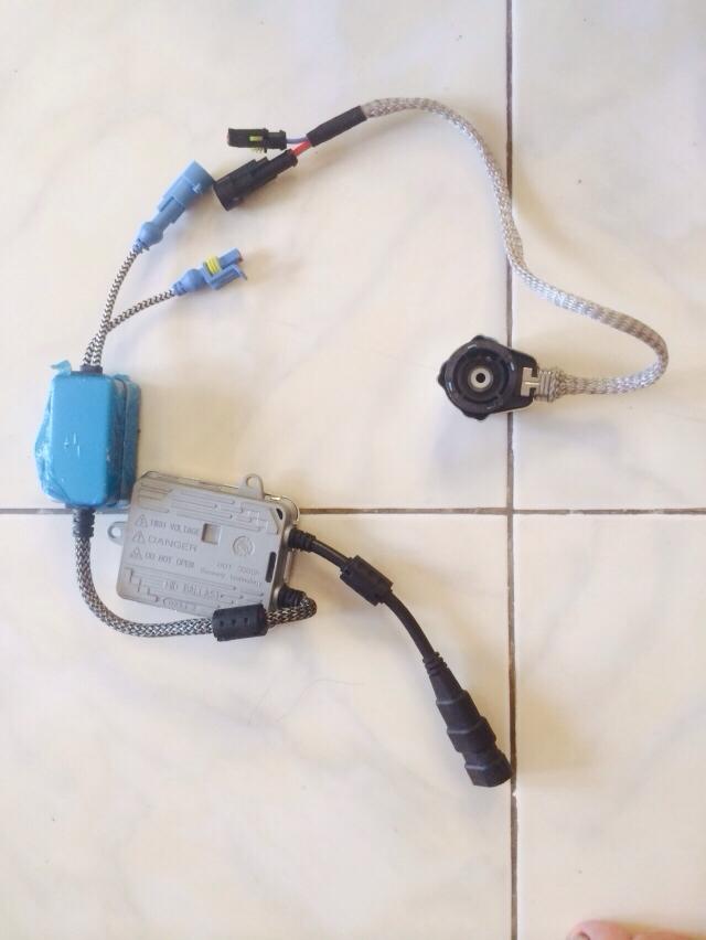

em chỉ giới thiệu 1 hệ thống như sau

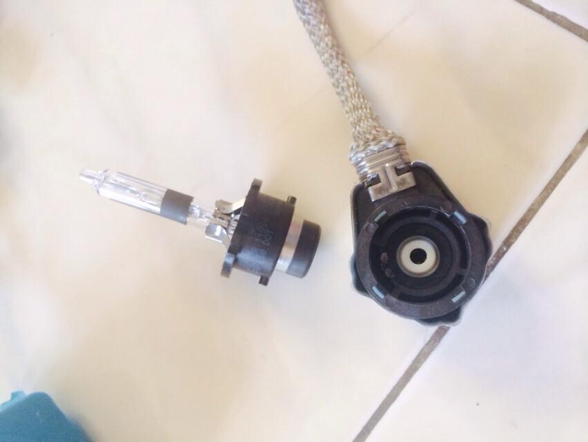

đây là một hệ thống phổ thông dùng chân đèn d2r. như các bác thấy balast thiết kế chung không phụ thuộc bóng nào, từ balast đi lên bóng nào thì sẽ có cáp riêng cho đèn đó... vì d2r trên xe 2 2008 trở lên nó rời nên cần kiếm thêm 1 dây cáp đổi... vậy là xong... tương thích hay không tương thích các bác tự suy luận nhé.
đây là cap chuyển đổi loại tốt... loại cáp náy dễ dàng mua trên shopee loại khác tí nhưng tính năng cũng y vậy với giá chưa tới 100k. tuy nhiên cáp này không xài được trên balast zin nhe.
2. giải pháp đưa ra là mình thay balast mới ,cáp mới và mình không thay bóng thôi. Với cách này mình sẽ rất tiện cho những chuyện như sau
- hư trục trặc ở đâu / tỉnh thành nào cũng có thể mua dễ dàng thay thế vì nó phổ thông.
- có thể tăng công suất đèn lên cho sáng hơn.
tính tương thích khỏi bàn nhe... chả khác gì zin
balast
hệ thống phổ thông thay thế cho hệ thống zin.
với cách làm này nếu muốn tăng công suất đèn cho sáng hơn zin thì thay bóng 55w. balast 55w thì cải thiện ánh sáng hơn rất nhiều... nhiều chổ độ đèn đang dùng loại này trên các đèn độ cho xe đó.
