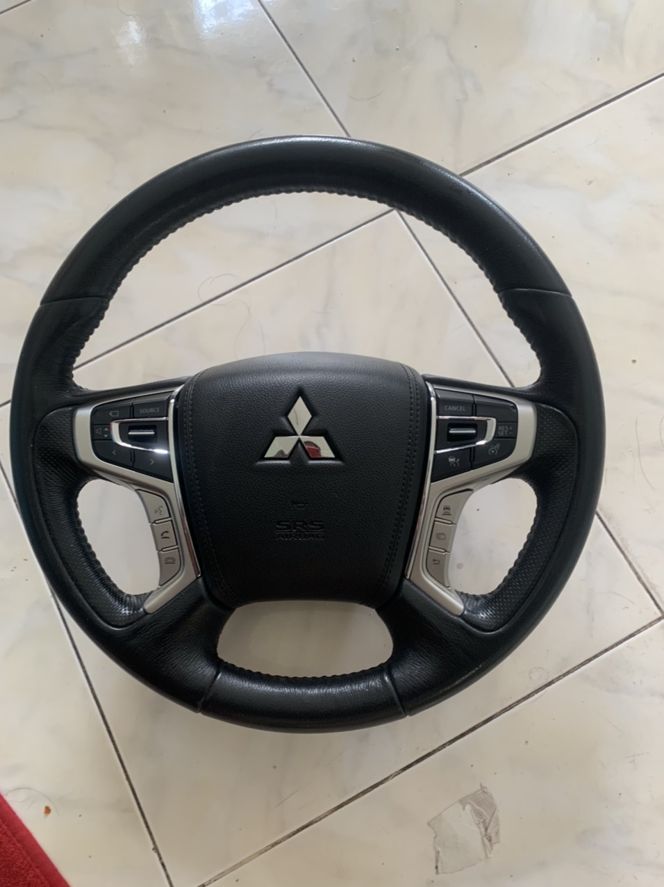

Grandis lên vô lăng sẽ làm cho xe nhìn mới hơn và tiện dụng nhất là xài được chức năng cruise control và điều khiển Dvd hay điện thoại khá tiện lơi.. nhưng ít ai biết hết để lên vô lăng thì cần phải làm những gì
Thấy nhiều anh em thấy đăng 1 cái vô lăng trần bản thiếu 7t5 thì cho là rẻ.. nhưng 1 vô lăng bao ráp 9tr500 thì cho là mắc… thậm chí hàng mới bao ráp 11tr thì nói là quá cao.. em mạo mụi viết bài tìm hiểu về vô lăng nhe. Do thời gian khoảng 2 năm đổ lại đây em tìm hiểu kỹ về nó nên có thể hiểu và trả lời hết các câu hỏi của ae về vô lăng.
Hiện tại có rata nhiều kiểu vô lăng có thể lên dc cho grandis… cơ bản là ko có gì là khác với zin cả… nên đừng ai hỏi có đăng kiểm được hay không nhe.. còn về vô lăng thì 3tr cũng có mà 15tr cũng có.. 2 cái ps thây giống nhau có thể chên nhau từ 1-3tr là chuyện thường.. mẫu cũ mẫu mới giá cũng khác nhau nhé… tìm hiểu kỹ vô lăng các bác sắp mua nhe..

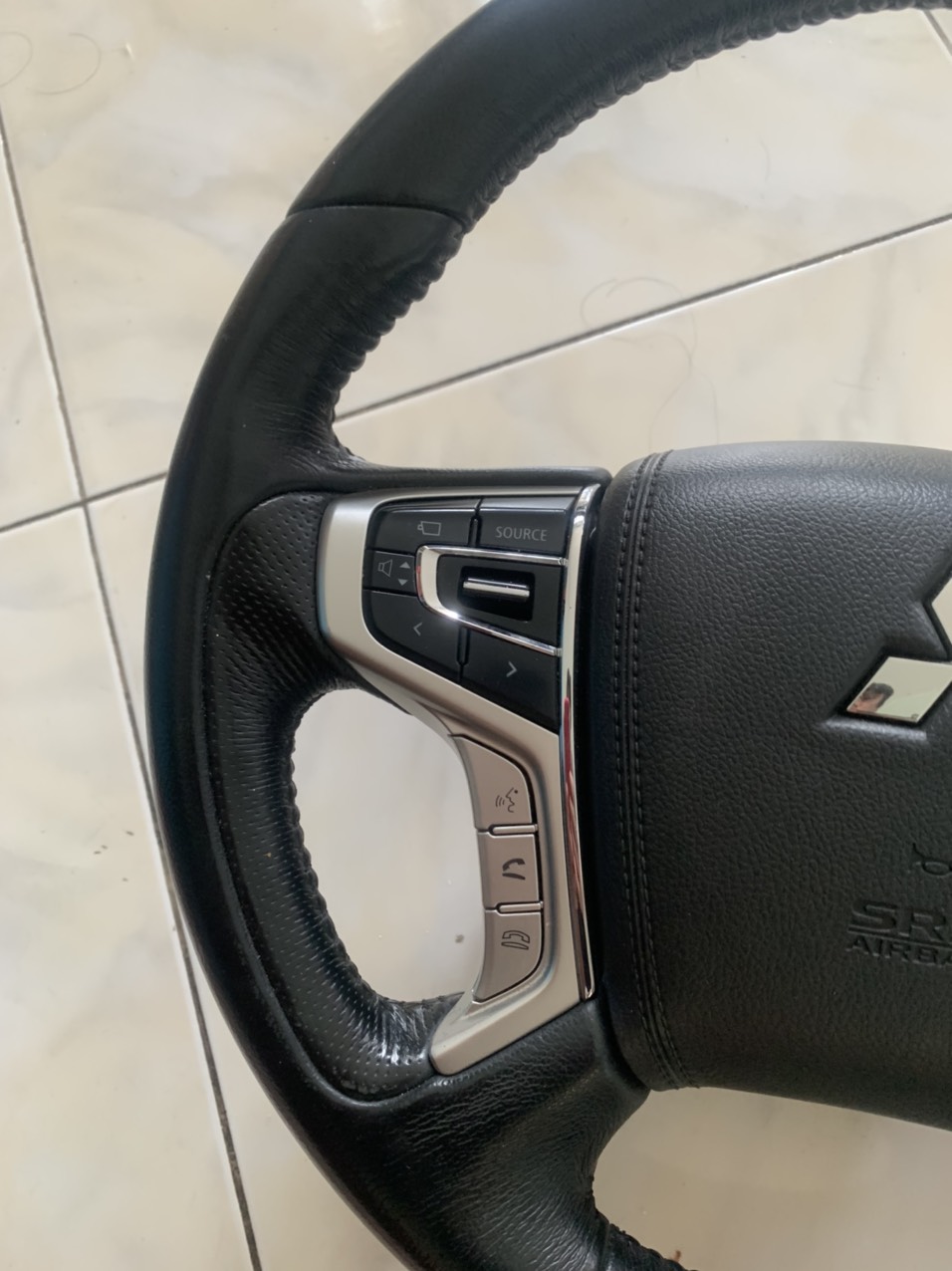

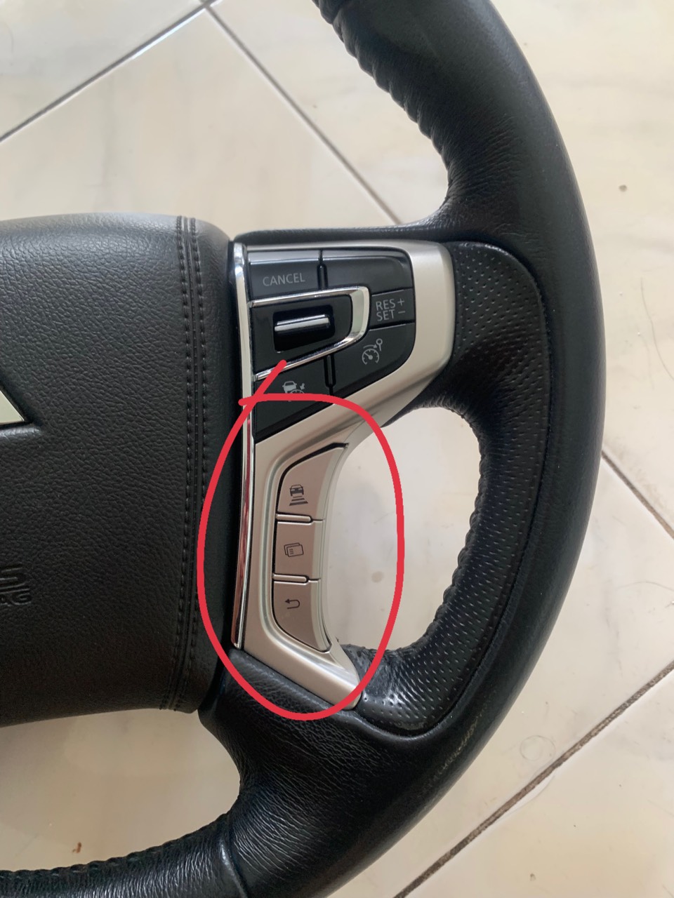

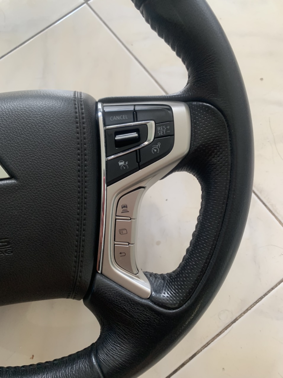

Về vô lăng muốn gắn lên được grandis em đảm bảo 100% vô lăng là gắn lên không xài cruise control dc.. mà phải qua công đoạn modify trở.. mà ae thường gọi là mod vô lăng thì mới xài cruise control dc…

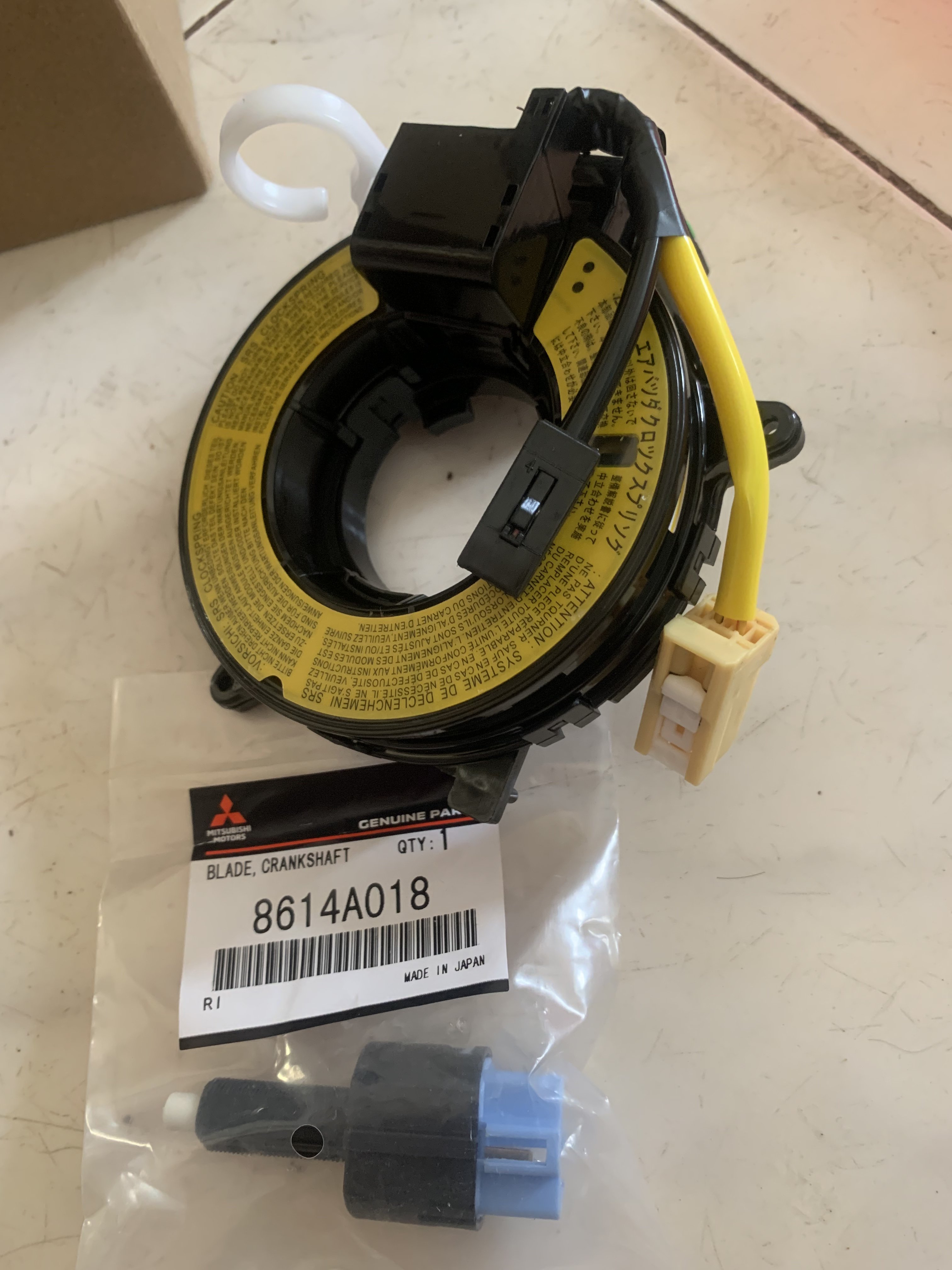

Tiếp theo để lên được hệ thống cruise cỏntrol thì phải thay cuộn kèn khác mới đủ dây để đi cruise và điều khiển dvd.. anh em nào có lên cruise bằng cần thì cũng phải thay cuộn kèn ạ cuộn kèn thì giá từ 500 đến 1t5 …
Thuêts bị thứ 2 cần thay thế là công tắc chân thắng.. nhiều chổ ráp chế rờ le thì tiết kiệm cái này… em thì thích zin thì làm hệ thống zin ko chế cháo gì cả công tắc này tầm 250-300k
Để đu dây cho gắn cruise thì bộ dây với những đầu cos ko phải dễ tìm bô dây này tầm 500k.. bộ dây từ thái về cũng cả triêu

Yêu cầu dvd điều khiển dc thì dvd phải có chức năng steering ưheel control thường đầu có bluetooth thường là có.. cũ hơn thì ko xài dc nút
