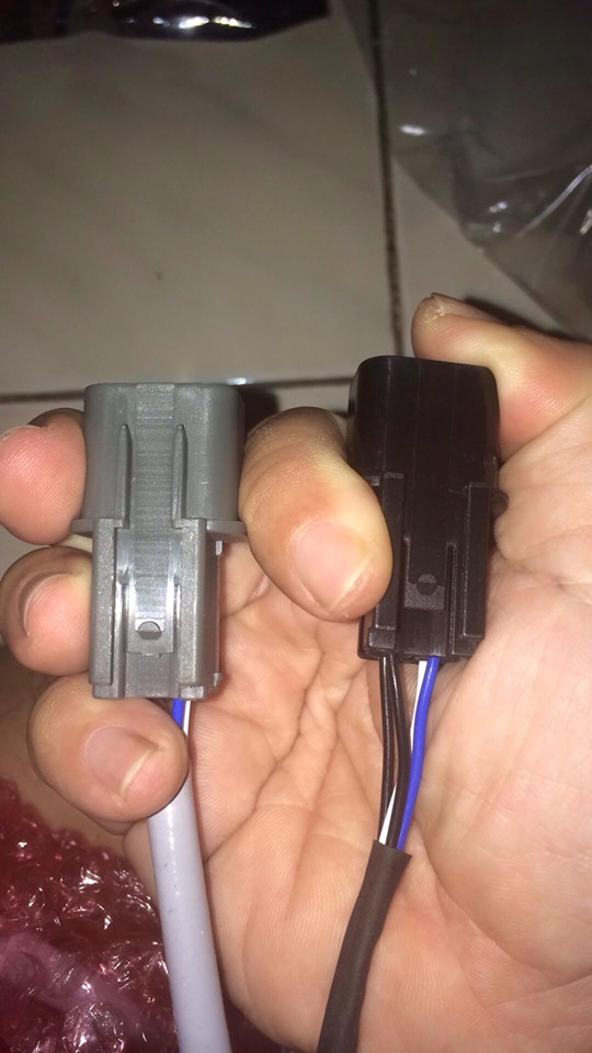

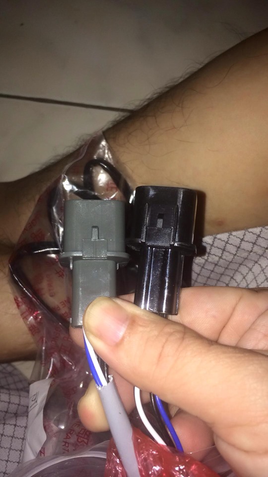

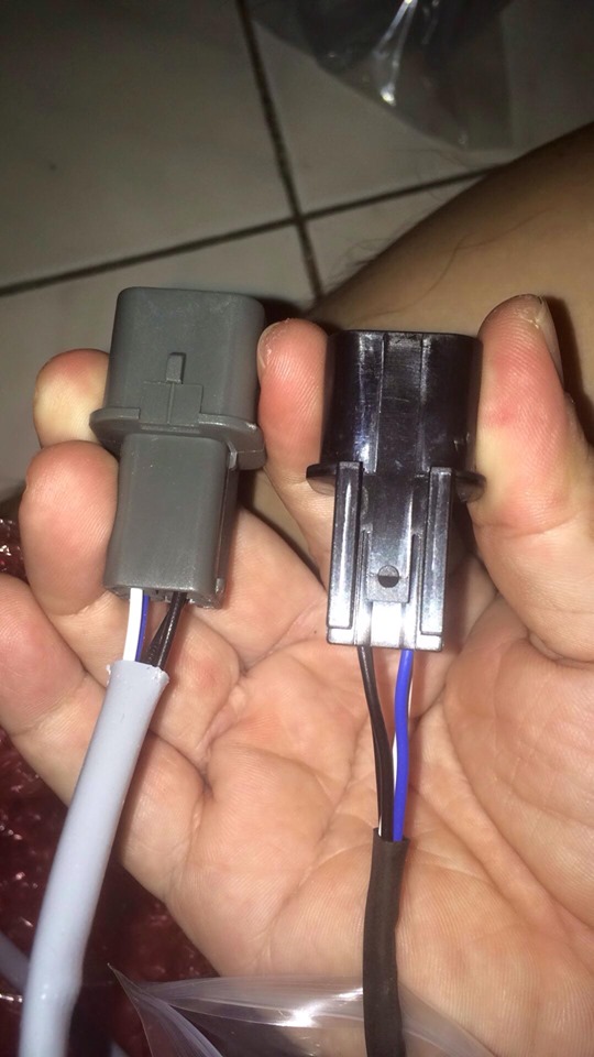

đây là gì? chân cảm biến oxy các bác ạ.
Sẽ có người sẽ cho là đồ lô và đồ zin, sẽ có người sẽ cho là đồ tào lao... nhưng riêng em khi tìm hiểu về cảm biến Oxy của xe GRandis thì hiểu là có nguyên nhân của nó.... mấy hãng lớn khi làm đồ có cái hay trong phương pháp sáng tạo....
nếu ai đã từng làm xe lên 4 cảm biến oxy sẽ hiểu về nó... hãng sản xuất sẽ làm cảm biến sau có chân cắm khác cảm biến trước.. chỉ khác thôi chứ dây vẫn đúng... để chi vậy... để khi thao tác chúng ta không gắn nhằm jack, khi jack trước và sau nằm gần nhau.... các bác hãy quan sát thử đi sẽ thấy.
sau khi đặt 2 bộ cảm biến để lên xe 4 cảm biến oxy. thì em hiểu vậy... trước đây cứ mua loại den về là cắt bỏ nối vào đâu kia cho đúng ... nhưng giờ thì em không cần làm gì nữa.... hiểu nó cũng có cái hay chứ nhỉ...
TẤT CẢ ĐỀU XÀI TRÊN GRANDIS HẾT NHE!!!
bác nào rành Kỹ thuật cho em thông tin là em hiểu đúng hay sai nhé
