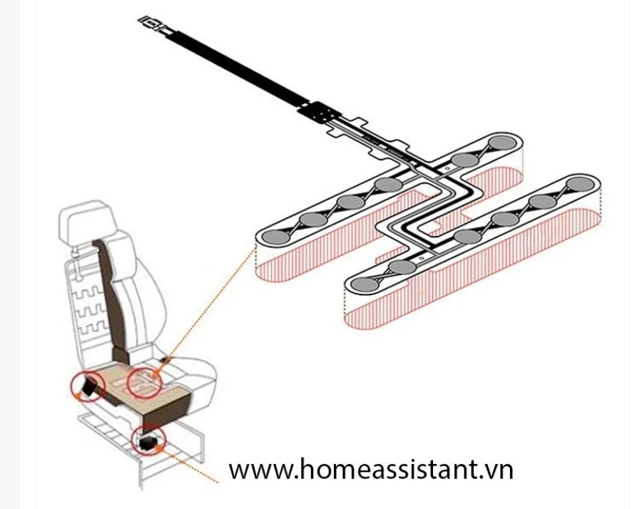

em hông có chế được cái công tắc ghế nên mua trên mạng cảm biến người ngồi

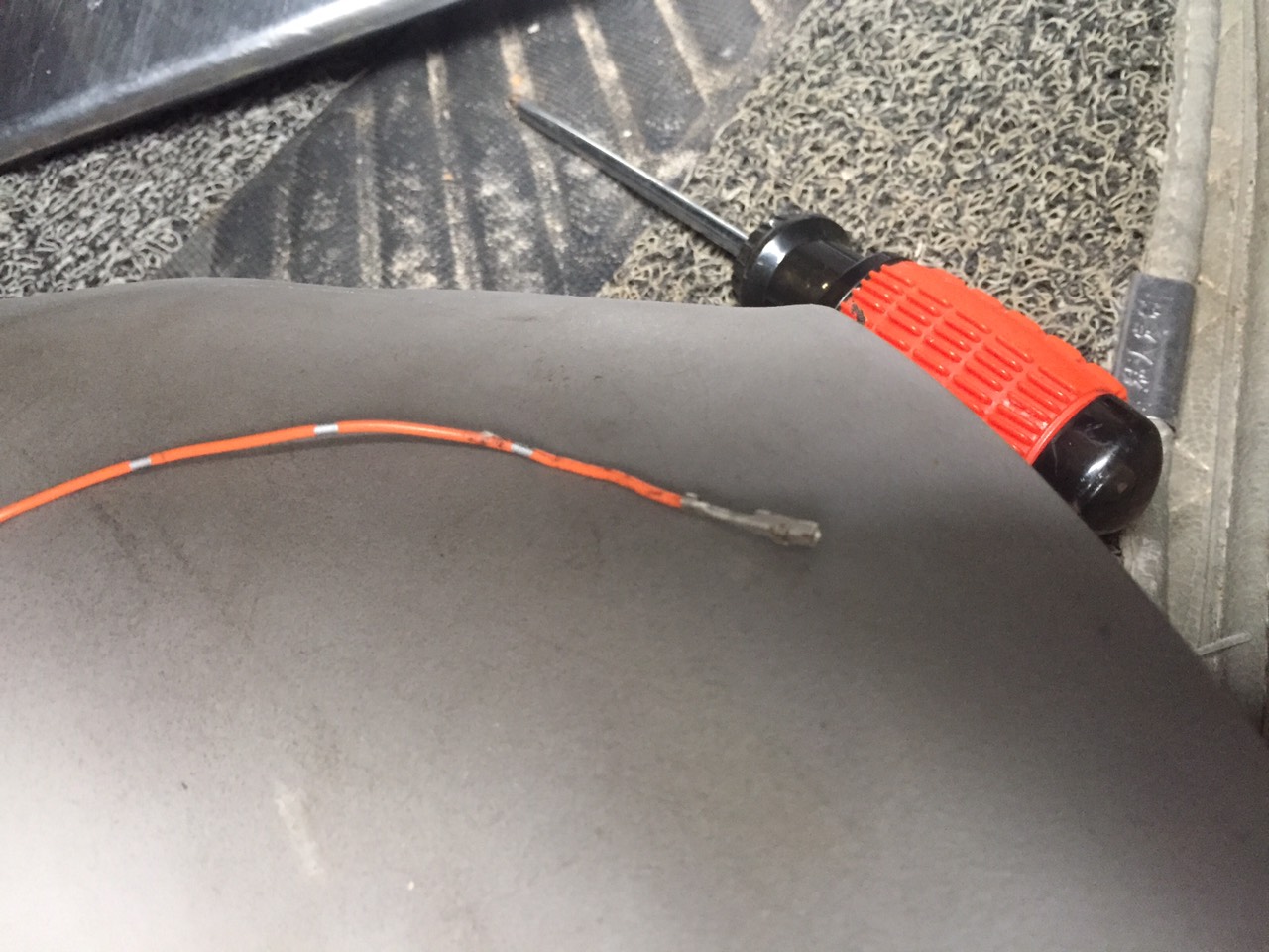

rồi em cũng thi công như bác Hùng

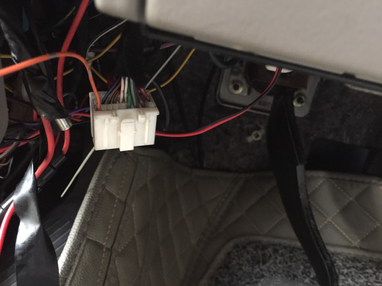

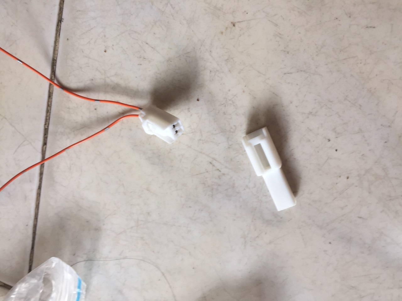

một đầu em nối mass và 1 đầu em đi vào chân 29 của etacs.... em mua được đầu jack y zin nên các bác có thể tham khảo
đây là cắm vào chân 29 của jack etacs cho ghế bên phụ

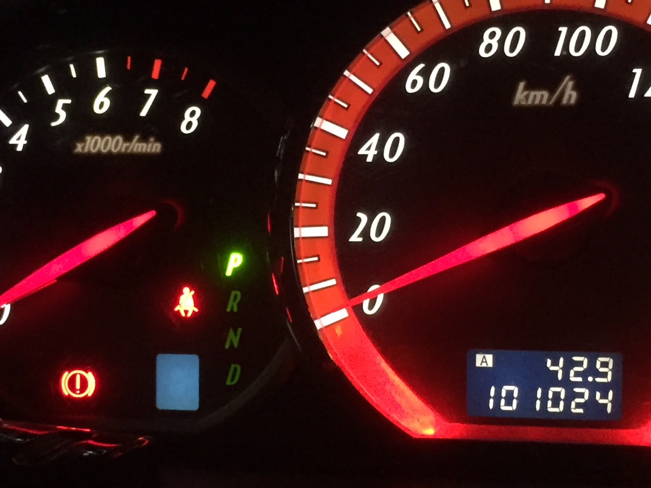

các bác cứ mạnh dạn lên cho từ 2005 đến 2011 đều ok hết nhe.....
