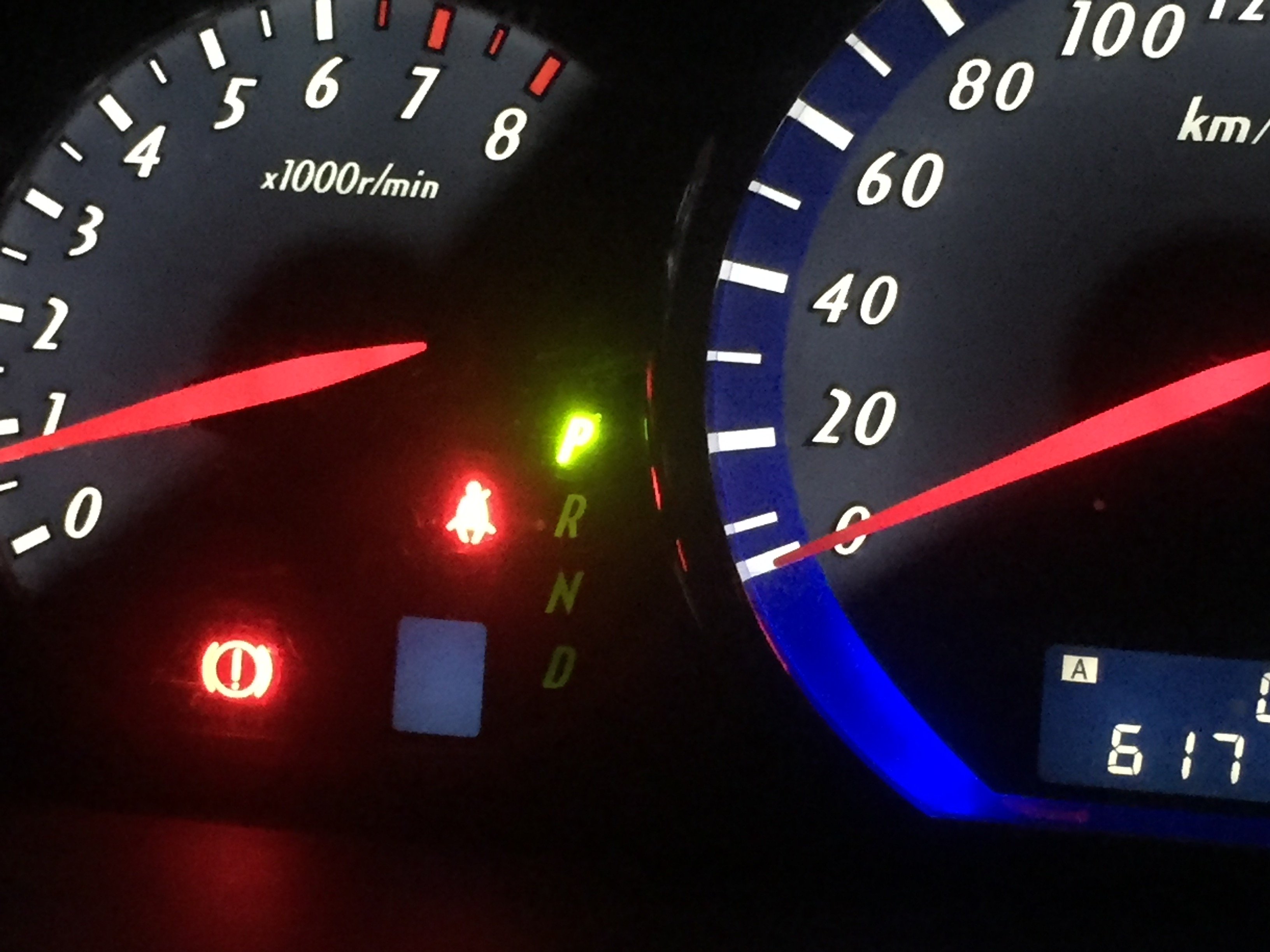

Phục hồi chức năng báo seatbelt cho grandis
Grandis trên dồng hồ có đèn seatbelt mà mit vietnam cắt mất... anh em tìm cái seatbelt có jack điện... dưới chân ghế có sẳn jack cắm .. cắm vào là chắc năng họat động. Khi đề máy đèn báo và có tiếng ding dong báo seatbelt.... gim seatbelt vào là tắt đèn... tính năng này hồi đó có người muốn phục hồi tính năng này.. quá đơn giản đến ko ngờ....
lưu ý: nghe nói xe trên 2008 bì cắt đứt dây này luôn và ko làm đơn giản vậy được.
Chúc mừng anh em 2005-2007
Dưới chân trong của ghế tài có 1 caia lổ, dưới lỗ đó móc lên sẽ có một cái jack... nối jack đó với seatbelt có công tắc dây. Thì sẽ tạo công tắc và đèn seatbelt. Nó sẽ hoạt động
