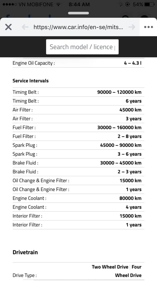

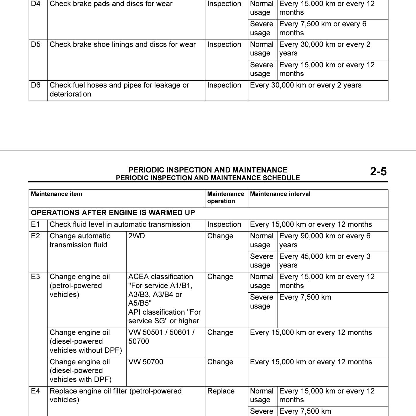

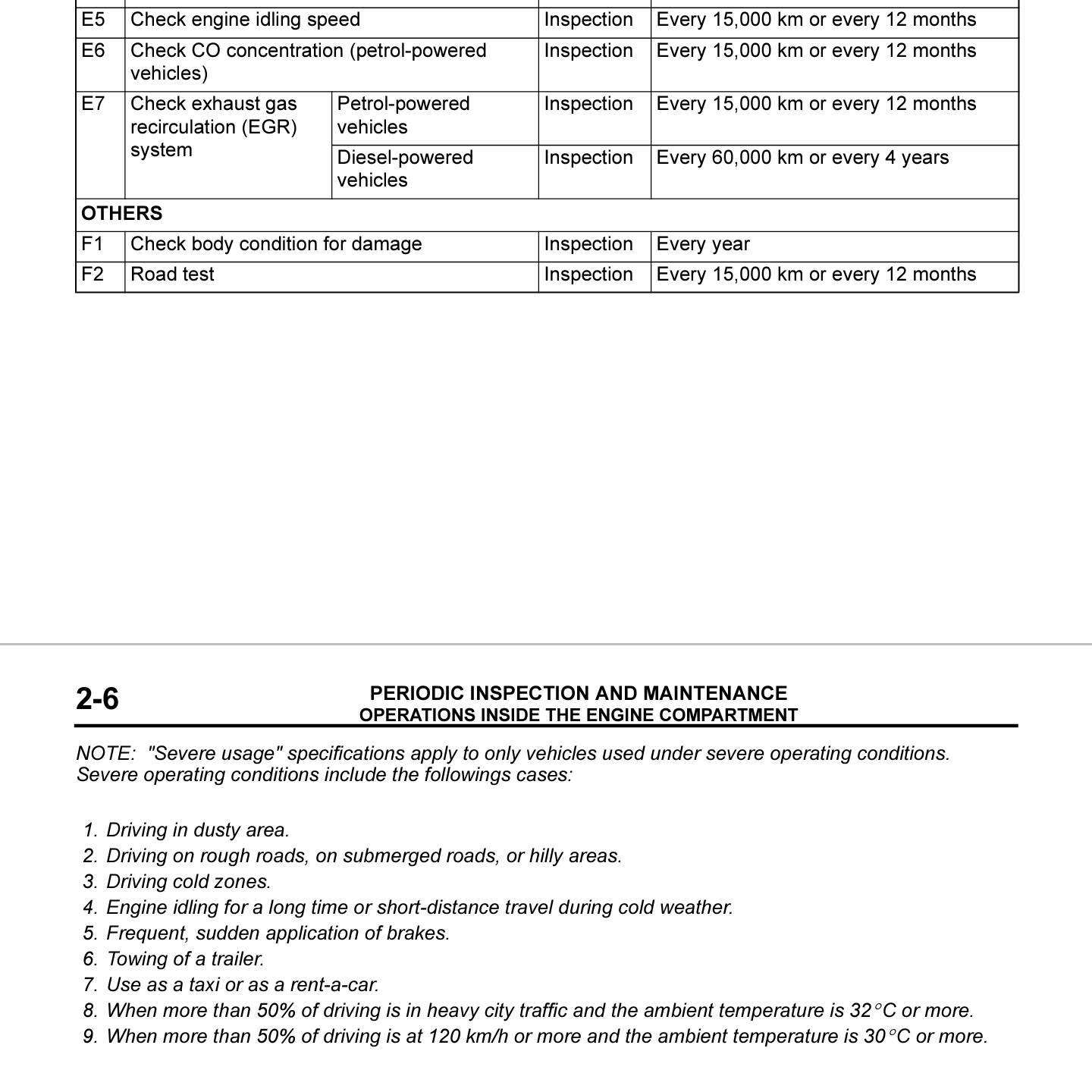

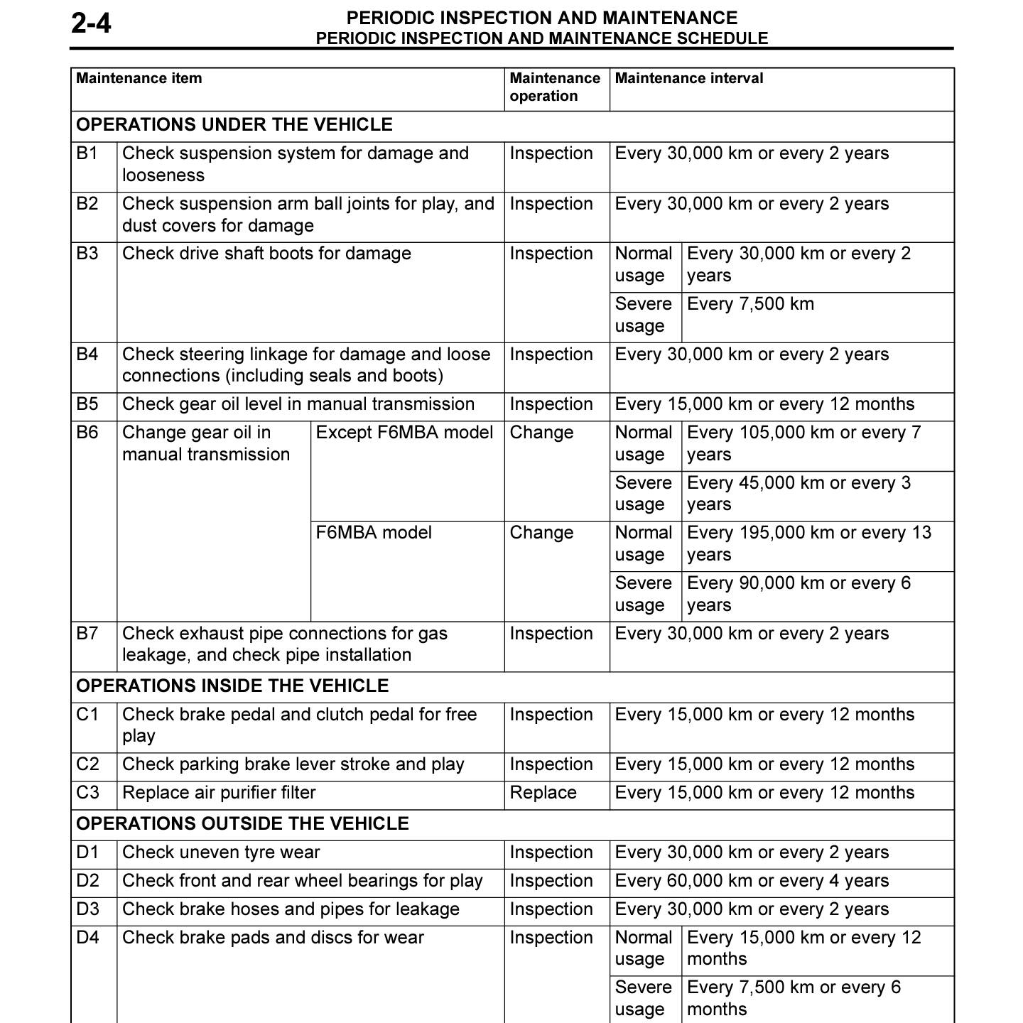

một số mốc theo tài liệu của mấy bác tây
