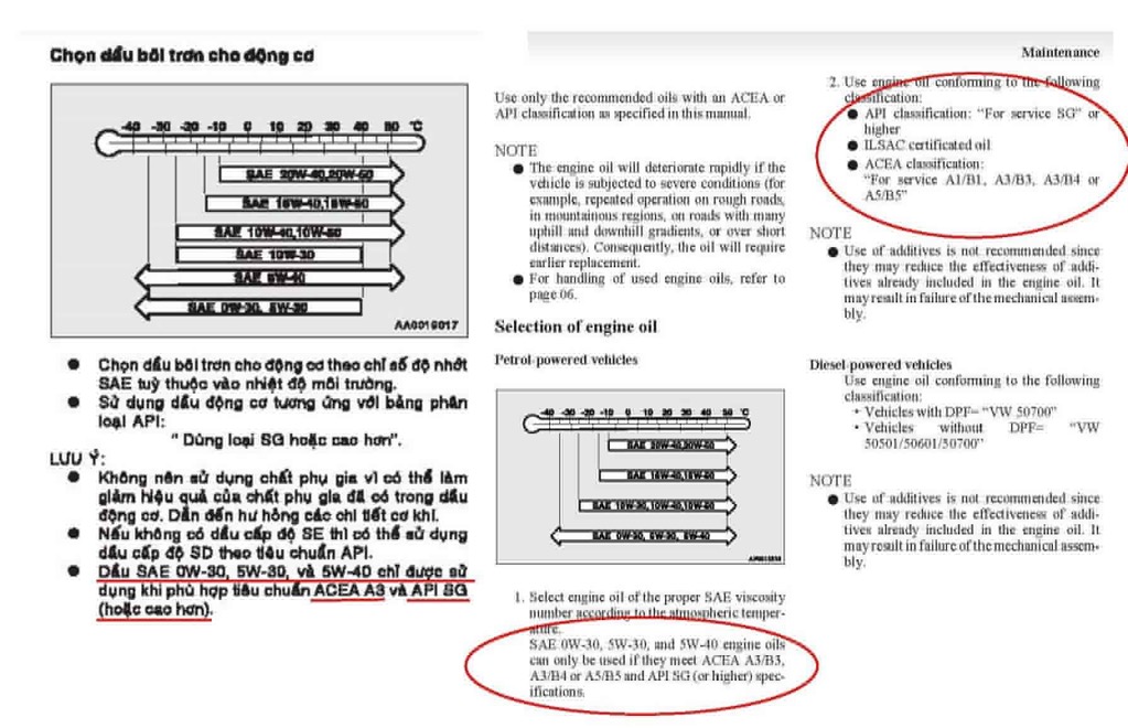

+ Nhớt cho xe Grandis yêu cầu API: từ SG trở lên, mà ngày nay nhớt toàn thấy SL, SM rồi đụng nóc bi giờ là SN

+ Nhớt xe Grandis yêu cầu là từ 0W-30, 5W-30, 5W-40.

+ Nhớt cho xe Grandis yêu cầu ACEA từ A3 trở lên theo sách việt, sách tây thì A1/B1, A3/B3, A3/B4, A5/B5

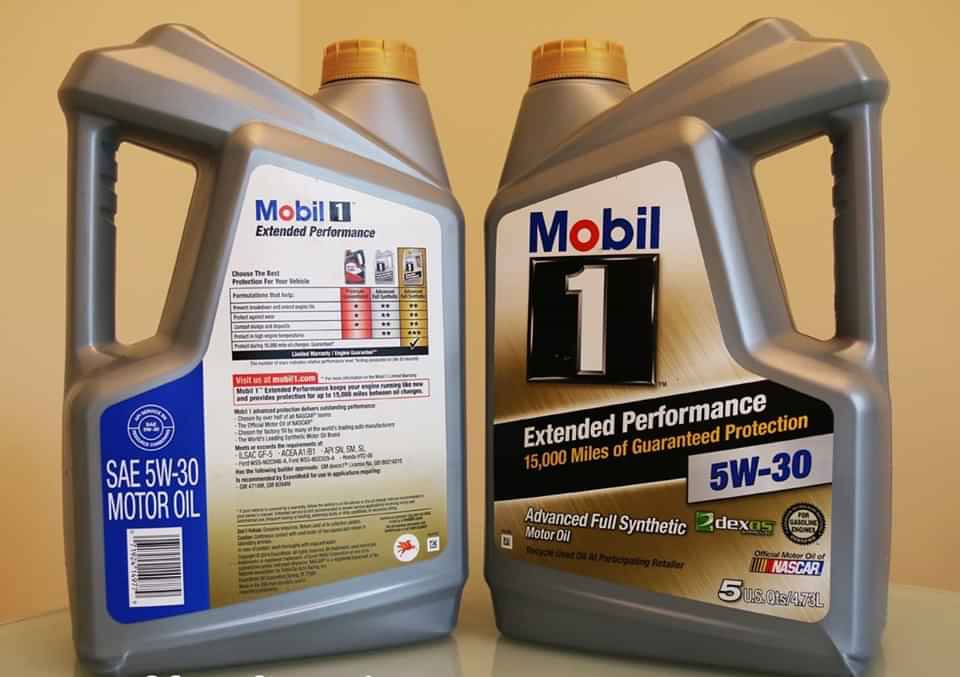

Theo ý kiến cá nhân em, Vietnam là xứ nhiệt đới nóng ẩm, kẹt xe nhiều nên sd nhớt xW-40 (x: 0, 5, 10 gì đều được) quan trọng là độ nhớt 40. Nếu xe đời cũ mà các bác tự tin máy móc còn ngon thì vẫn sd nhớt 5W-30 được. Bác nào đi nhiều thì nên dùng nhớt tổng hợp toàn phần, còn đi ít thì cứ bán tổng hợp mà dùng. Về giá cả thì nhớt tổng hợp toàn phần có thể giá mắc gấp đôi nhớt bán tổng hợp.
Theo khuyến cáo của các hãng dầu nhớt lớn thì grandis nên sd nhớt 5W-40. Em xin gửi 1 số link của các thương hiệu lớn, Mobil 1 lại ko có xe grandis mới đau :D
