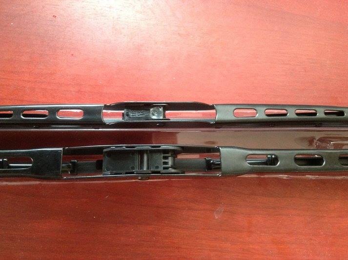

thấy nhiều người không rõ về gạt mưa zin, gạt mưa không xương và lưỡi gạt mưa (lá mía) em viết bài này .
Grandis có cặp gạt mưa zin 22 -28 inch ... có đặc biệt là cây 28 là hơi lớn và có 1 điều đặc biệt là tay cần của nó to hơn bình thường nhe.... không chú ý là không gắn được.... hoặc 1 số gara mài nó cho nhỏ lại để gắn vừa.... các bác thích mài để xài loại khác thì cứ tự nhiên.... em thì không thích điều này.
Sau này có gạt mưa không xương... là một loại thân mềm... rất ôm vào kiếng.... loại này cho xe hang sang như odyssey, seinna..... sau này anh em chơi loại này nhiều
cả 2 loại đều có thể thay lưỡi gạt...thường gọi là lá mía... nếu không muốn tốn tiền cho cả thanh thì mua lưỡi gạt...
còn giá cả thì tuỳ nhà cung cấp... mấy bác tự quyết định
