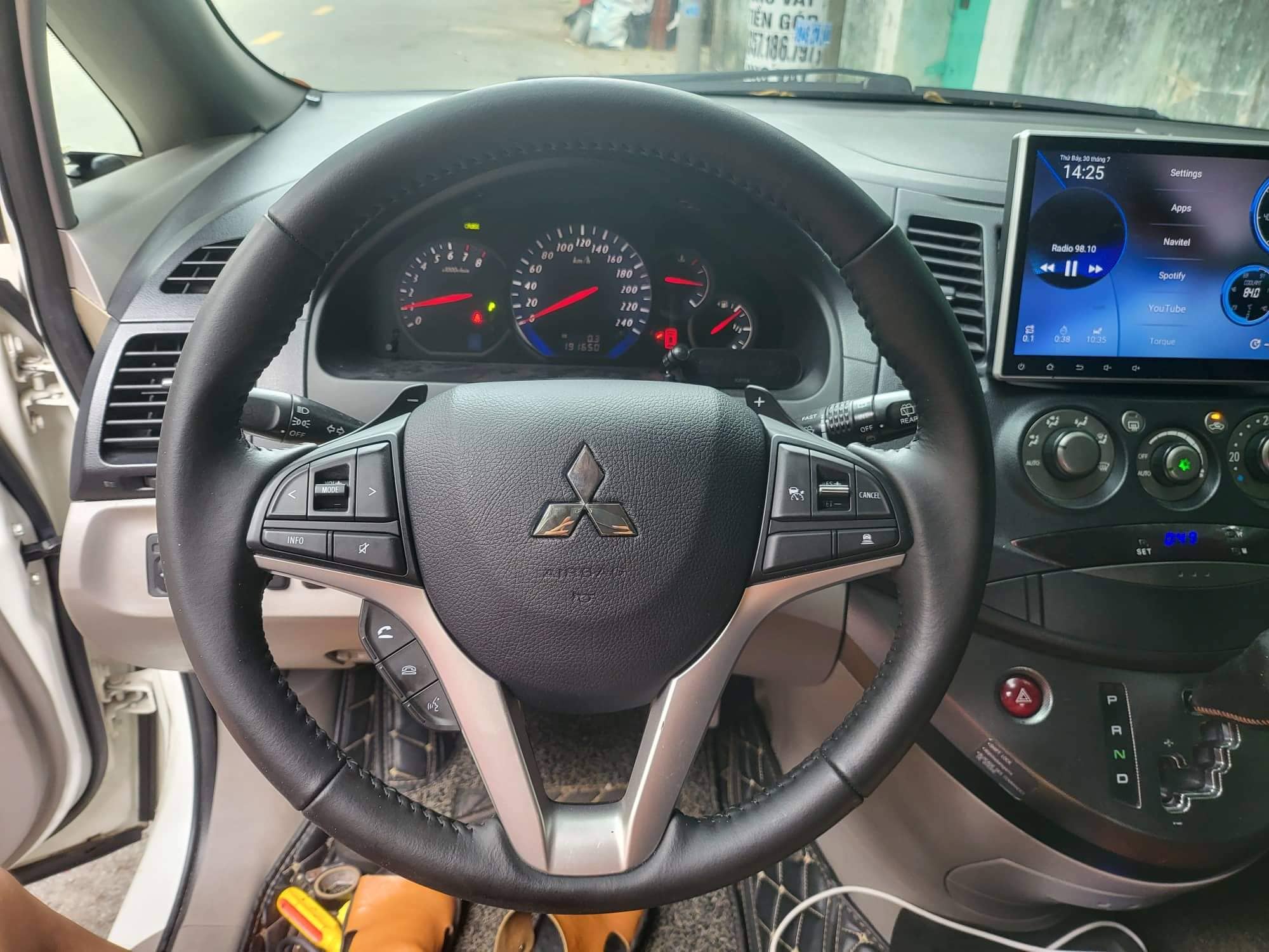

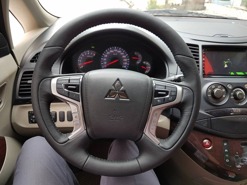

1. Đây là mẫu đầu tiên được bên thái lên và anh em học hỏi.. đây là vô lange trên đời xe pajero sport all new bay giờ .
mẫu này nhìn khá hiện đại 4 chấu, nút điều khiển trên vô lăng khá nhiều và có cruise control.... đây là mẫu anh em ưa chuộng.

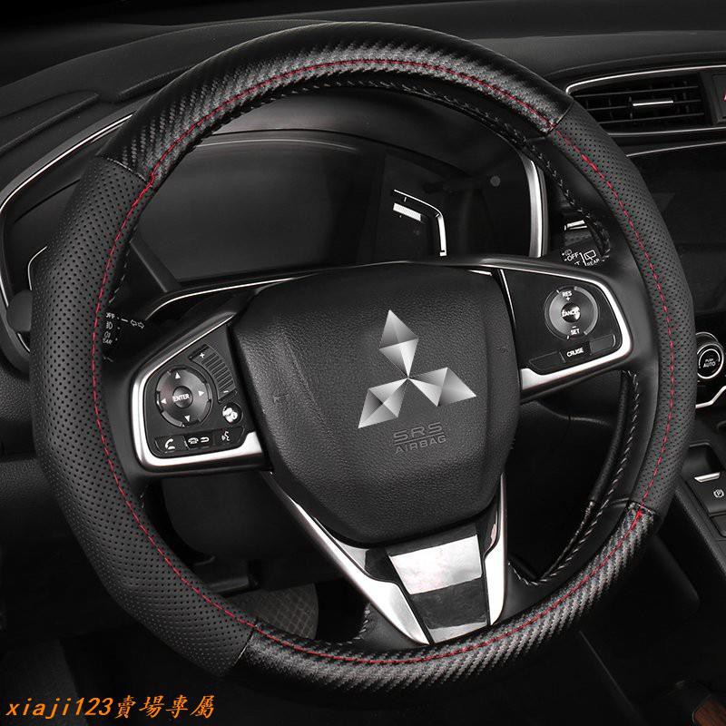

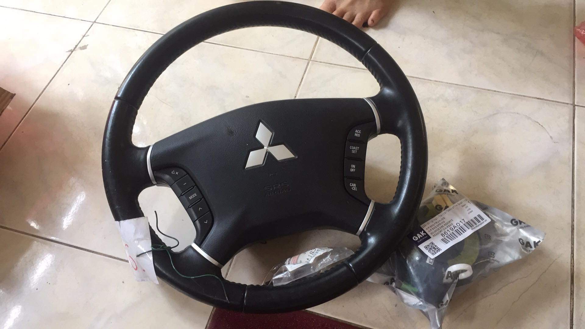

Mẫu thứ 2 cũng khá nhiều anh em đã lên , nhưng rồi gở bỏ.. đây là mẫu trên xe pajero sport dù nó có 3 chấu thể thao, tuy nhiên lại là cái nhìn anh em nào thích vẫn cứ chơi . Loại này khá rẻ vì anh em trên PS lên mẫu một cho họ nên tháo loại này ra khá nhiều nên có thể kiếm rất dễ.

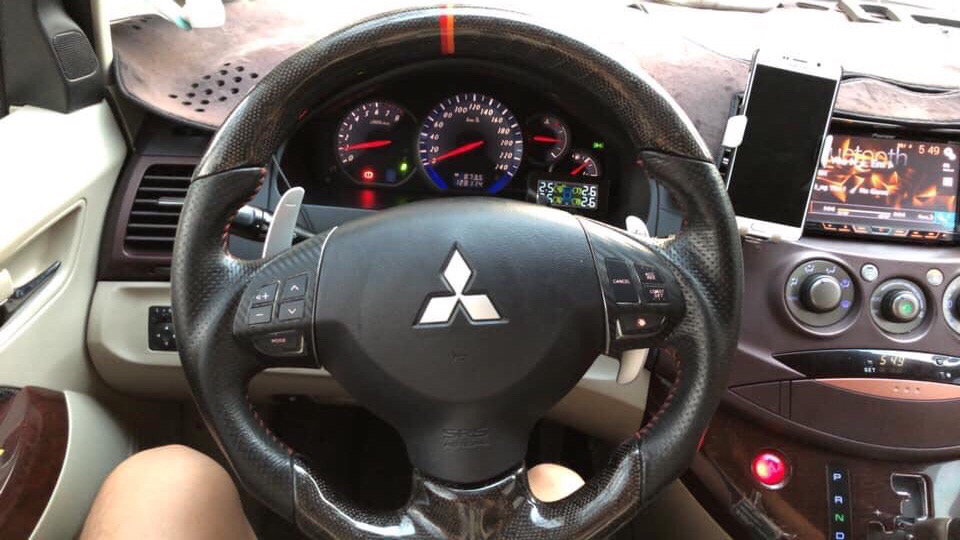

hình dưới đây là vô lăng đã được làm carbon, form thể thao khá đẹp.

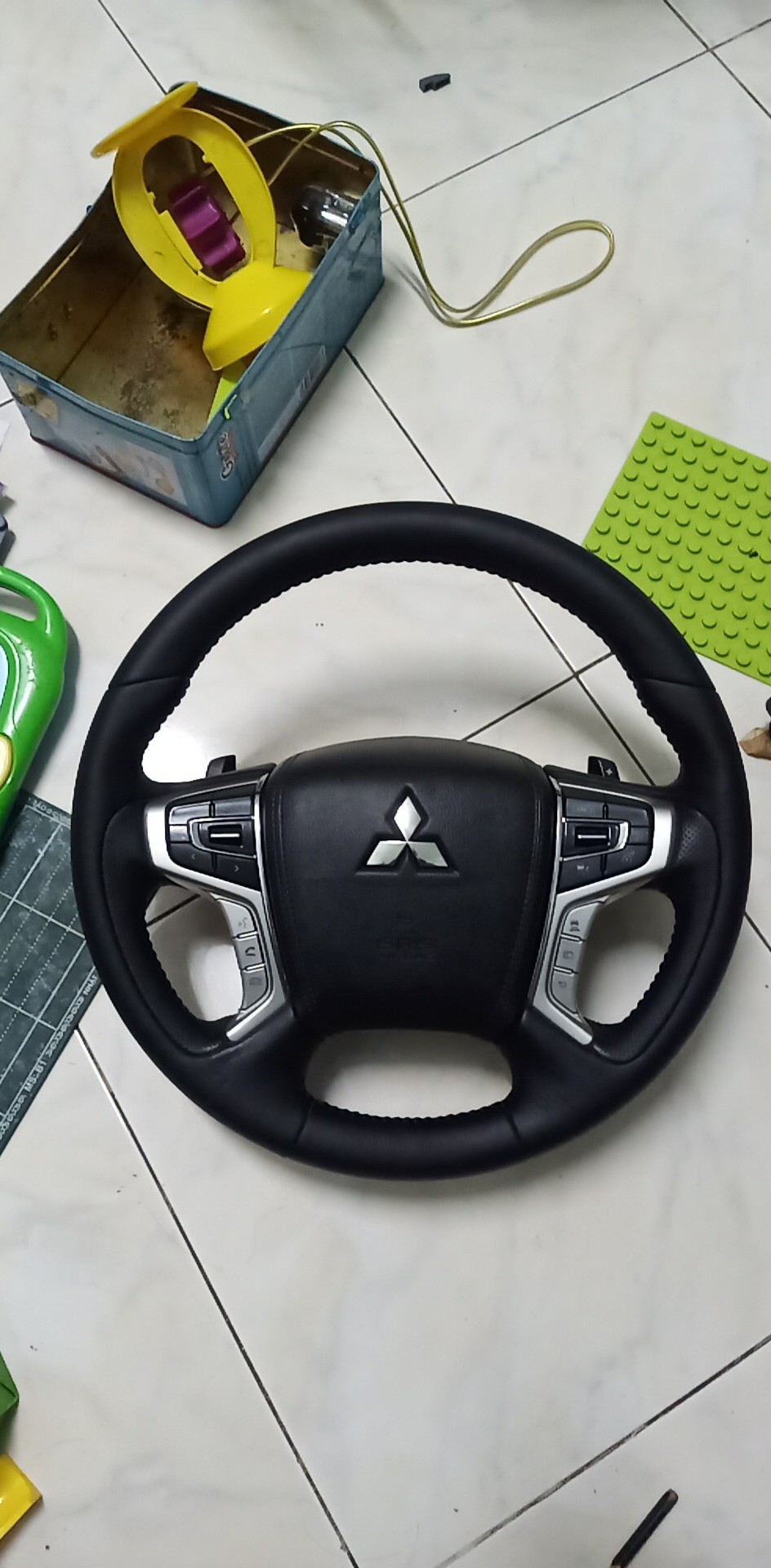

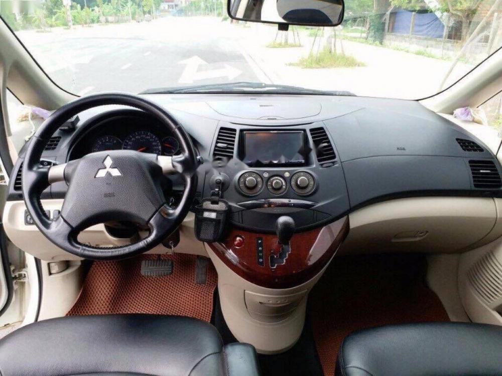

mẫu thứ 3. đây là mẫu cho Pajero , 2016 trở về sau này.. mẫu này không hiện đại, nhưng khá gần với thiết kế của grandis... hiện tại chả ai chơi ngoại trừ em vì em vẫn thích nét cổ điển. mẫu này có đủ nút điều khiển và có thể cho cruise control hoạt động ok.

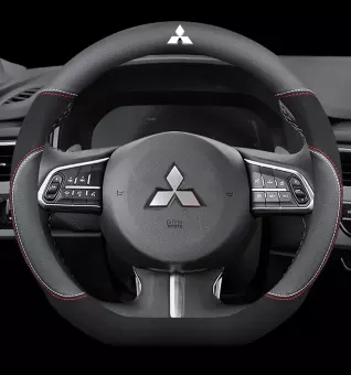

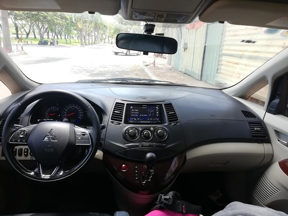

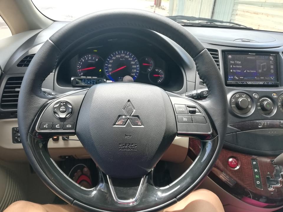

mẫu thứ 4 do từ 2018 outlander, mirage có 1 loại vô lăng mới, nhưng họ lại đua đồi lên vô lăng PS nên cũng tháo ra rất nhiều nên anh em có dịp để thử... mẫu này cũng có cruise control thêm một số anh em đã lên thử
cảm nhận cá nhân thấy mẫu này rất hay, giá rẻ, xutttt... ai lên thì lên giờ cho rẻ để người ta hiểu rồi thì khả năng giá lên là có thể... cung cầu thị trường quyết định giá cả mà. hihih loại này nếu chọn nên chọn loại phần dưới sơn đen piano cho sang trọng hơn nhé.

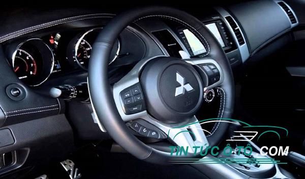

ráp vô lăng giờ có cả lẫy số nhé các bác

kiểu mới 2022 với lẫy zin
