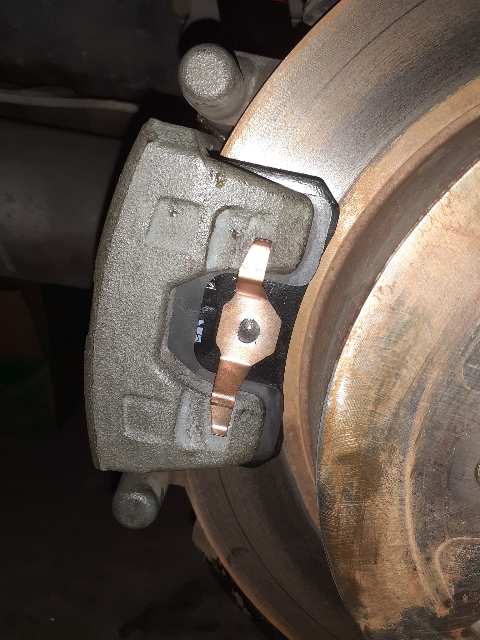

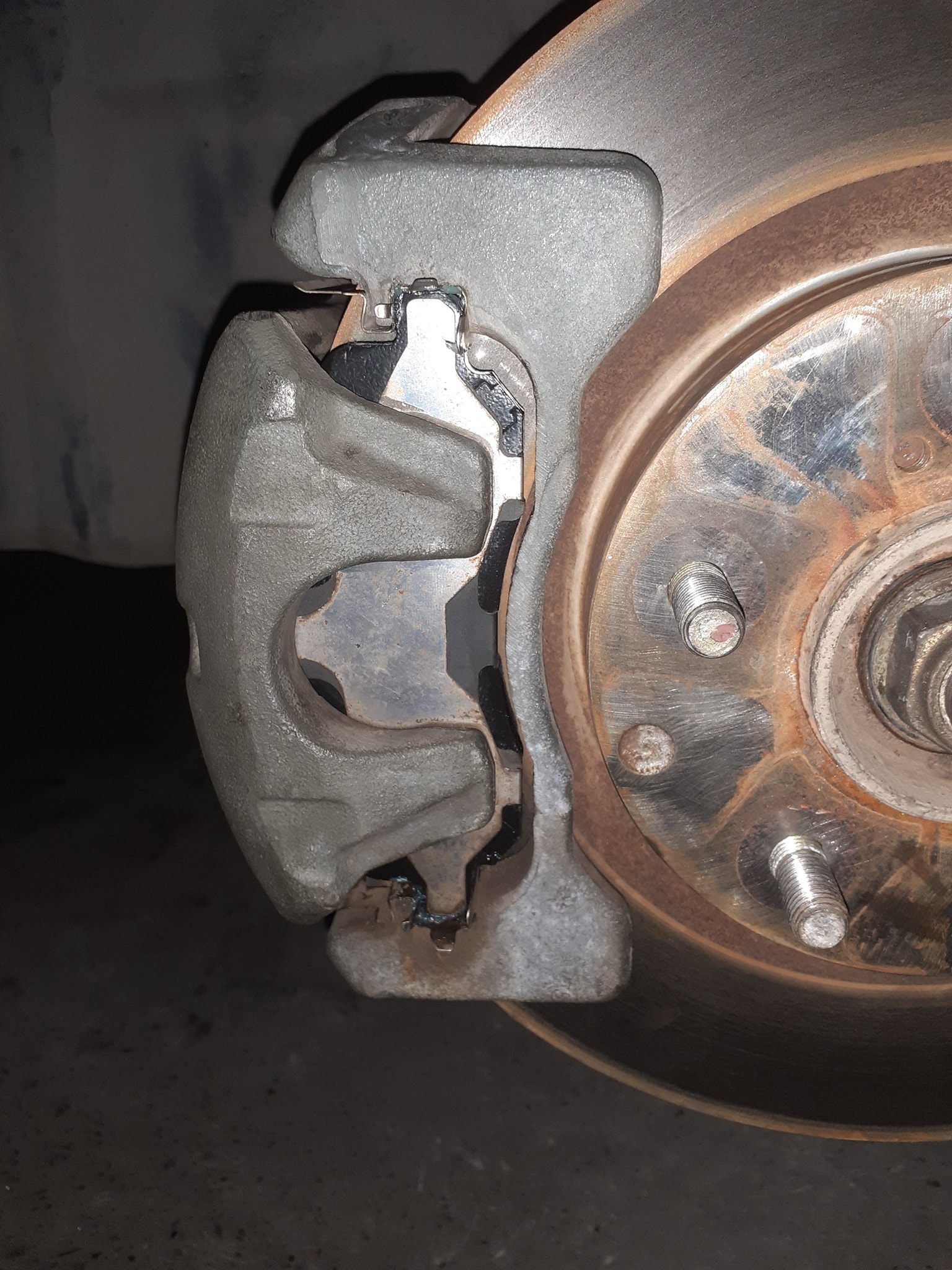

Miếng lót bố thắng xe grandis
Các miếng lót bố thắng này có 2 tác dụng: 1 là chống rung, rít má thắng, 2 là cách nhiệt từ má thắng vào piston để hạn chế dầu thắng quá nóng làm mất áp lực thắng.
Grandis 205:
- Thắng trước mỗi má thắng có 2 miếng: 1 miếng đen ở trong, 1 miếng trắng ở ngoài (1 bên thắng 2 má là 4 miếng)
- Thắng sau má thắng trong piston có 2 miếng: 1 miếng đen ở trong, 1 miếng trắng ở ngoài, má thắng ngoài chỉ có 1 miếng đen (1 bên thắng 2 má là 3 miếng)
Grandis 208:
- Thắng trước má thắng trong piston có 2 miếng: 1 miếng đen ở trong, 1 miếng trắng ở ngoài, má thắng ngoài chỉ có 1 miếng đen ( 1 bên thắng 2 má là 3 miếng)
- Thắng sau giống 205.
Nhiều xe bị mất 1 số miếng lót này. Các bác chú ý kiểm tra khi thợ lắp nha.
