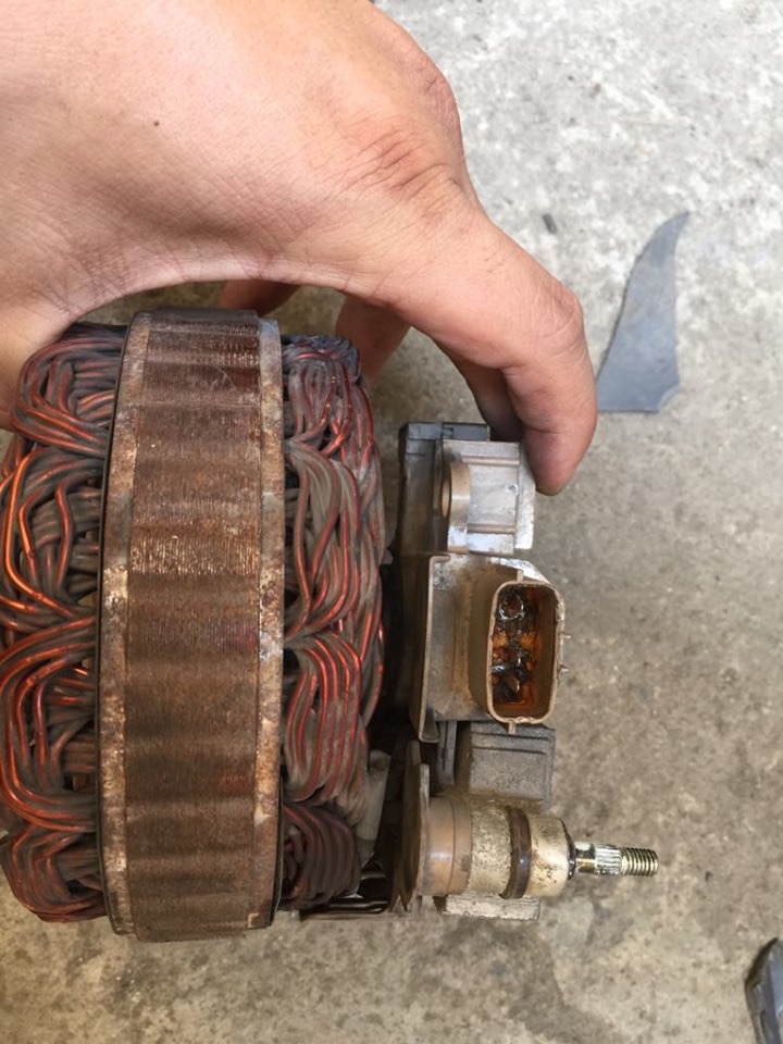

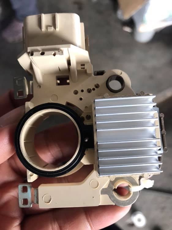

1.3 dynamo có vấn đề: khi dynamo có vấn đề dẫn đến ko sạc được vào bình điện dẫn đến dù chạy đi xa nhưng bình vẫn mất áp... may mắn grandis khi dynamo có vấn đề thì ưa báo biểu tượng bình điện trên đồng hồ.. và bệnh thông thường của grandis là do hư ic dynamo hay đầu jack gim dynamo
Giải pháp: kiểm tra vệ sinh hoặc thay mới đầu jack hay dynamo hoặc nặng thì thay dynamo.

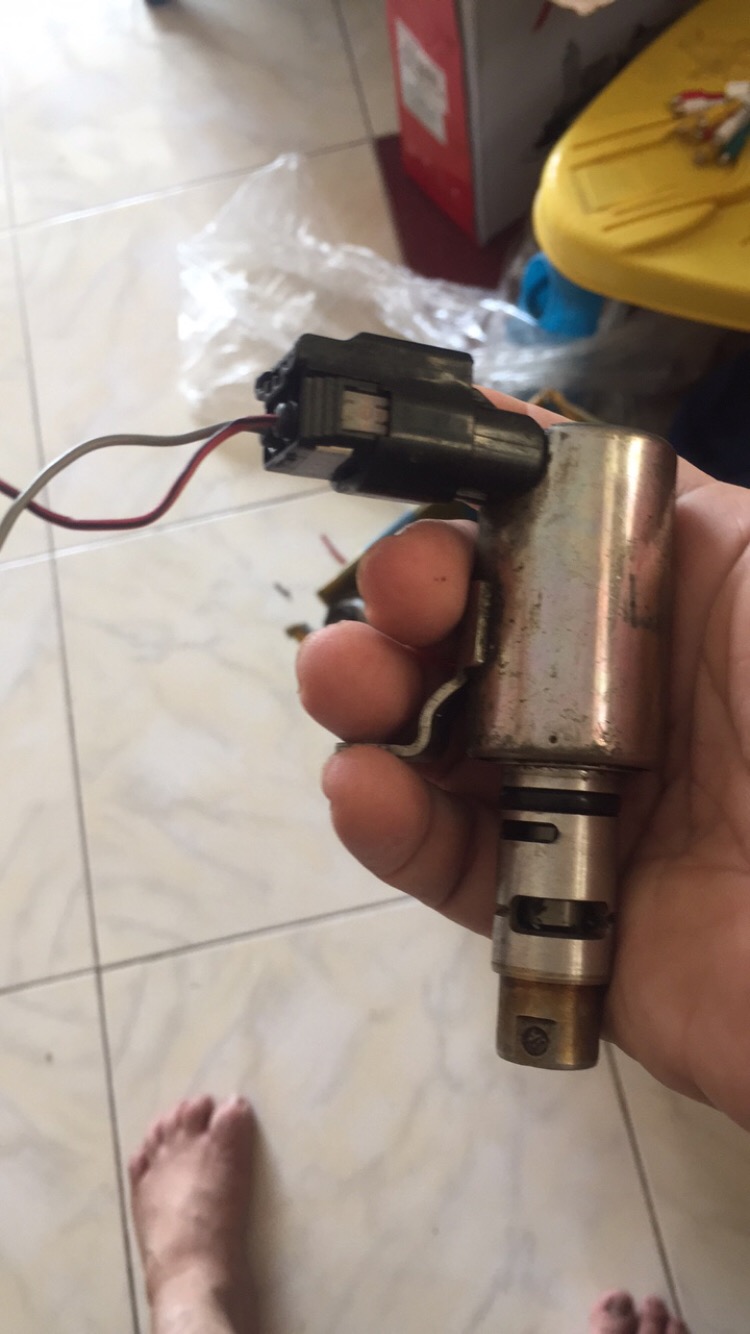

Cảm biến cốt cam, cảm biến mivec... mấy con này mà mất nguồn thì cũng ko đề nổ đâu
Giải pháp: kiểm tra dây điện vô các cảm biến xem thế nào.. nếu đứt thì nối lại. hoặc dùng máy test để xác định vấn đề.
