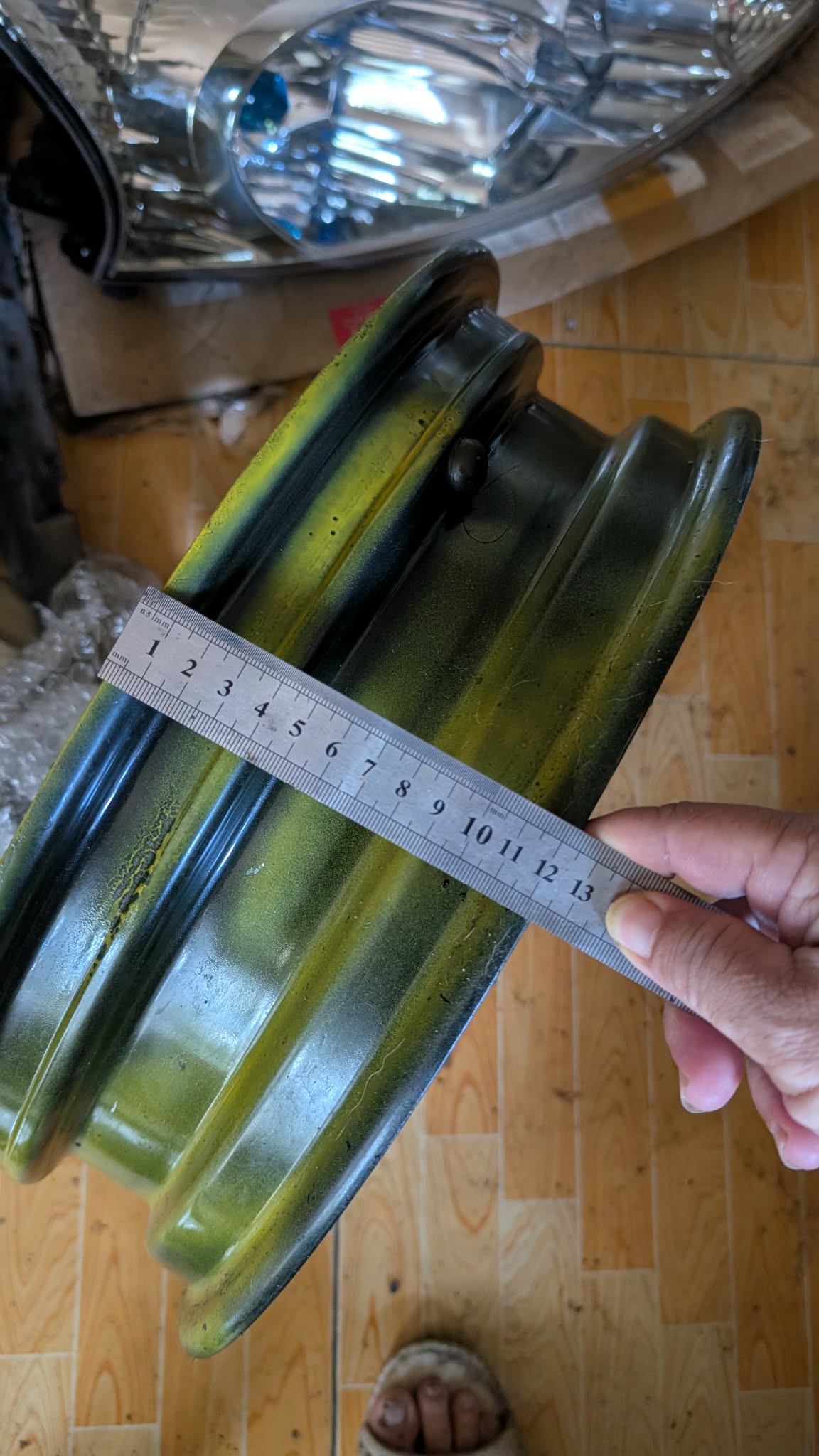

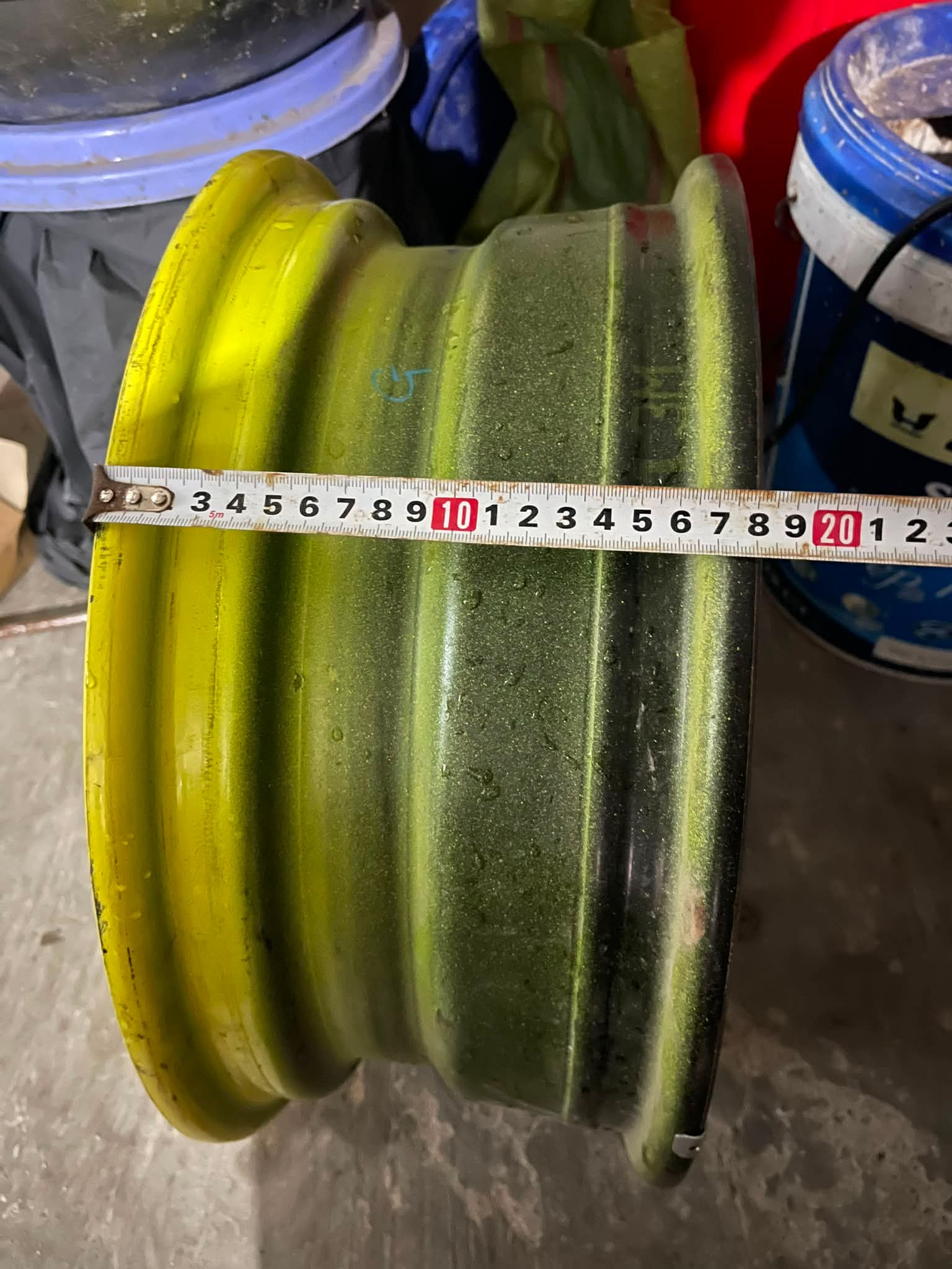

Mâm sơ cua hay mâm sự phòng là bánh xe dùng cho khẩn cấp cần thay khi pan. Mỗi loại xe khác nhau sẽ dùng mâm vỏ khác nhau. Có xe dùng mâm vỏ y chang như mâm trên xe , có xe dùng cở nhỏ hơn có xe bỏ hẳn đi vì tiết kiệm không gian.
Grandis xài kiểu thứ 2 là mâm vỏ nhỏ hơn dùng mâm 16 5x114.3 nhung bề ngang mâm chỉ có 4j (tầm 4 inch.) mâm zin theo xe là 6.5 inch nhé.
Mâm grandis thường rất dễ mục vì ko có lỗ thoát nước làm động lại . Nên ae kiếm hàng thay thế nhiều. Ae có thể xhonj mâm sơ cua của nhật hàn như seinna oddlyssey ..
Một ae đã mua mâm dc cho pà sơ cua 6.5j thì người bán ko sai vì đó là sơ cua xủa xpander hay gần như thế nó zài chung mâm trên xe. Hậu quả là gắn vỏ vô rất khó và có gắn vô dc thì gắn lên xe xũng xệ.. và nêú cố gắng thì khuyên nên xài mâm nhôm zin 16 của grandis luoin di. Ae bán rất nhiều.
Mâm sơ cua đúng chuẩn ko dc sx nhiều nên giá cả có cao... Mình tìm hiểu món này rất lâu rồi và khó có hàng loạt dc...
Ae nào có nguồn tốt thì giúp ae grandis vì giờ nhiều ae ko chăm nó nên mục rất nhiều.
