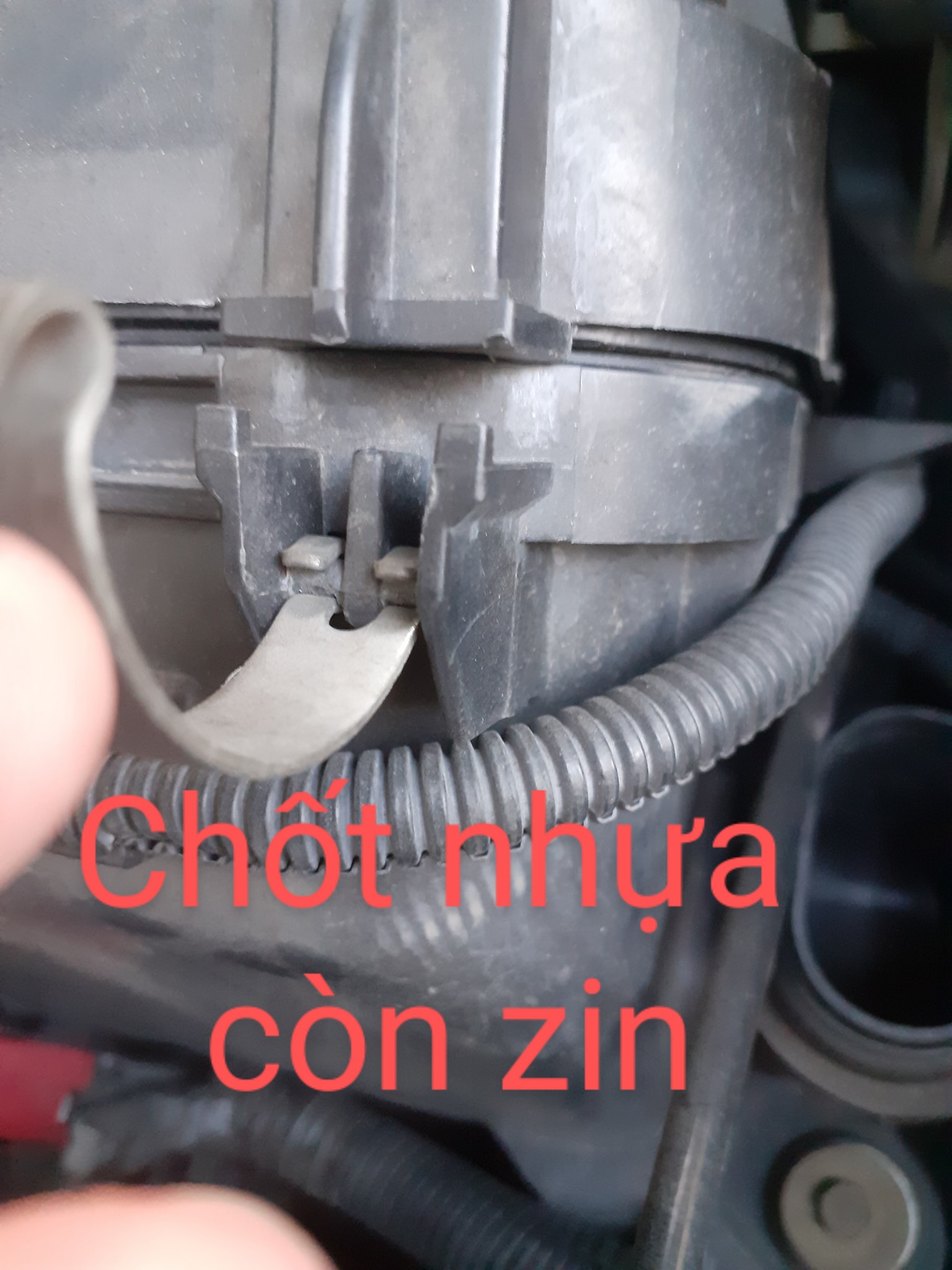

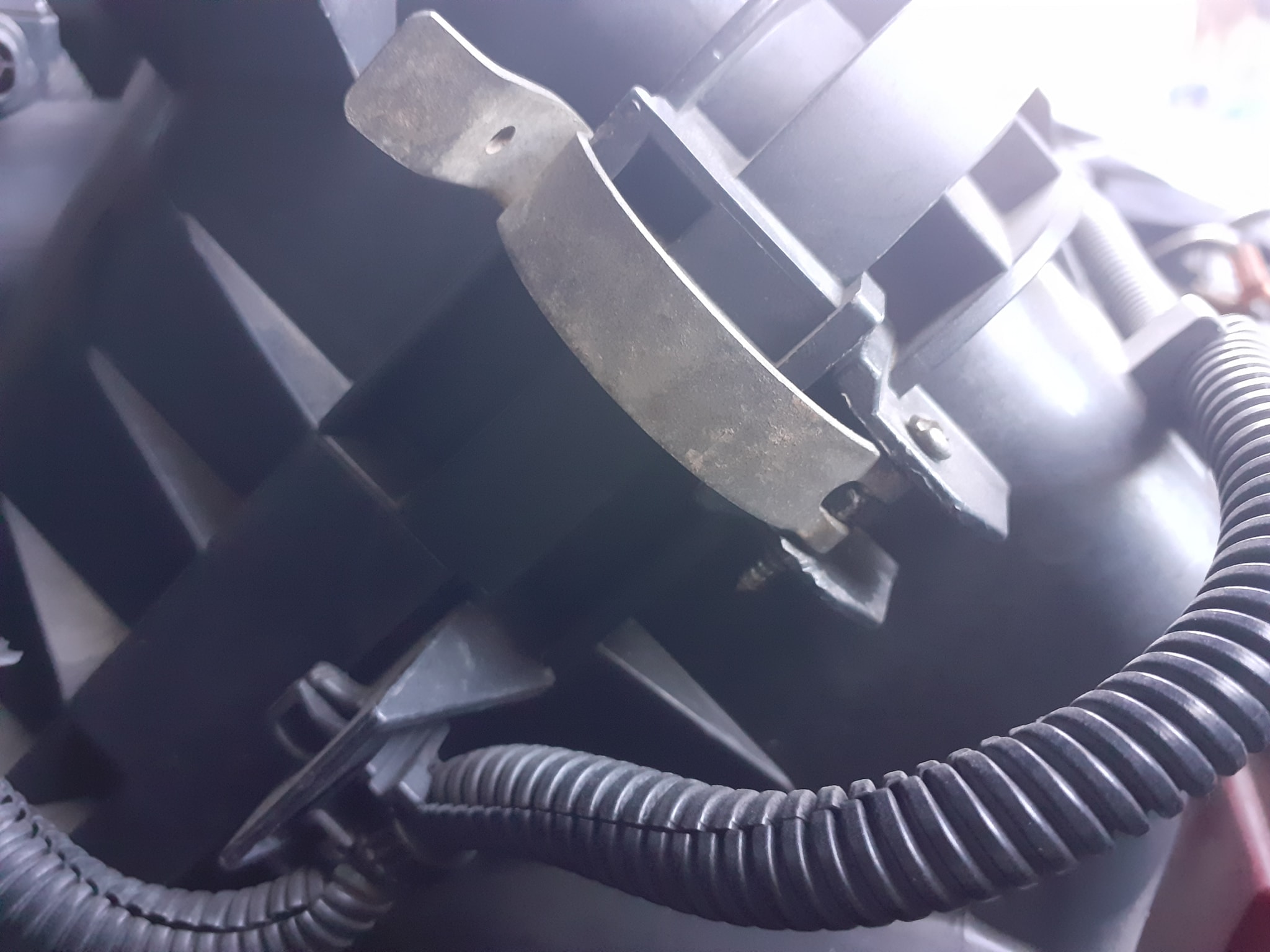

Bầu đựng lọc gió cũng quan trọng ko kém, bắt buộc phải kín để không khí không luồn vào động cơ. Bầu lọc gió động cơ xe grandis có 2 móc giữ nắp lọc gió, nhiều xe bị gãy chốt nhựa giữ móc sẽ gây hở gió bụi vào động cơ mà chưa qua lọc gió.

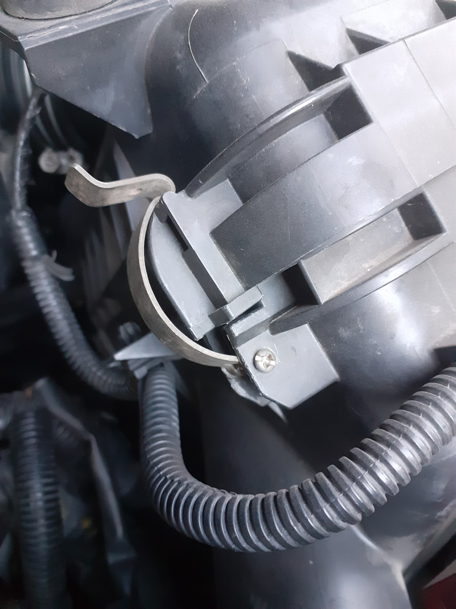

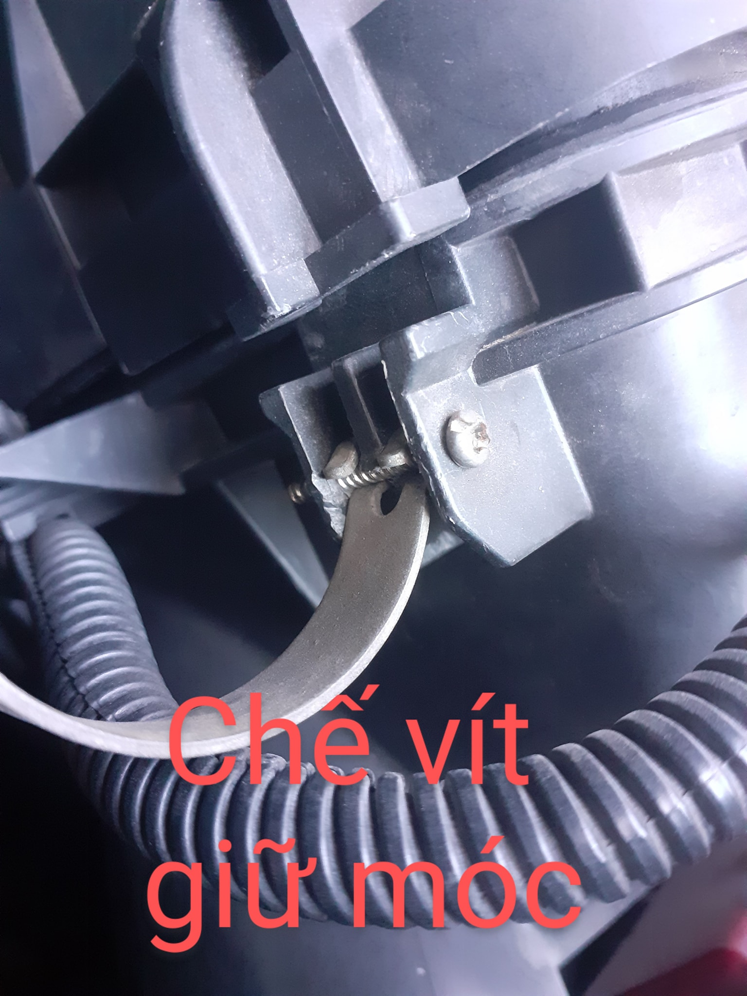

Xe e cũng bị gãy 1 bên chốt, e chế con vít bắt nhựa 2.5 ly dài hơn 2cm tí. Phần thịt ở giữa rất mỏng chấp nhận bể phần này. Nên cẩn thận lấy con vít 1 ly khoan lỗ mồi trước.
Bắt buộc phải bắt vít đúng ngay chổ chốt nhựa bị gãy để móc giữ nắp lọc gió vừa đủ lực. Gắn vít lệch vị trí khác thì 1 là móc nặng quá mau gãy pát nhựa, 2 là nhẹ quá không có tác dụng giữ kín nắp lọc gió.
