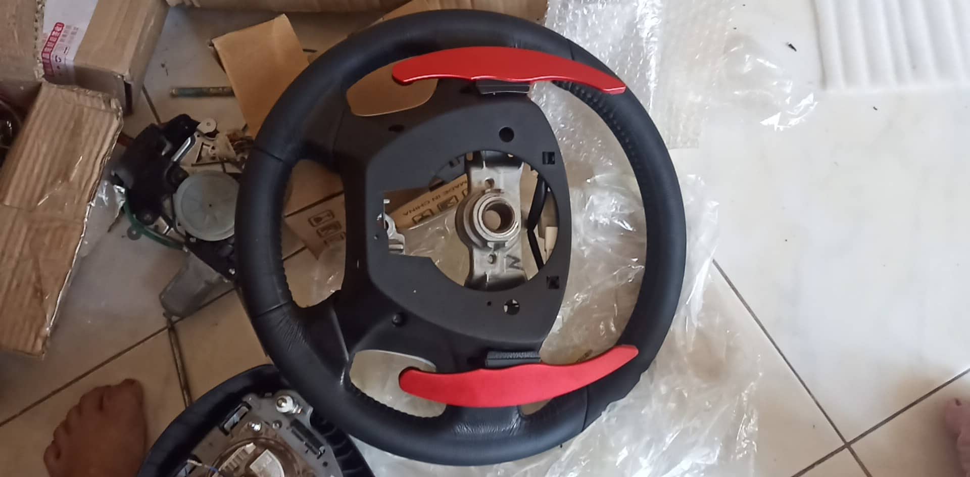

đây là lẫy số được độ lên vô lăng ps để cho có lẫy trên thân... loại này làm giống người bạn Tum thái lan đã làm... và đây là mình tự làm chỉ nhờ anh ấy tư vấn về cuộn kèn thôi . vì bên thái không có hàng để giúp độ... thì tự tìm thôi ...
vì chỉ mới thử nghiệm trên ps nên chưa có xe nào gắn.... nhưng không có nghĩa là không chạy được nhé

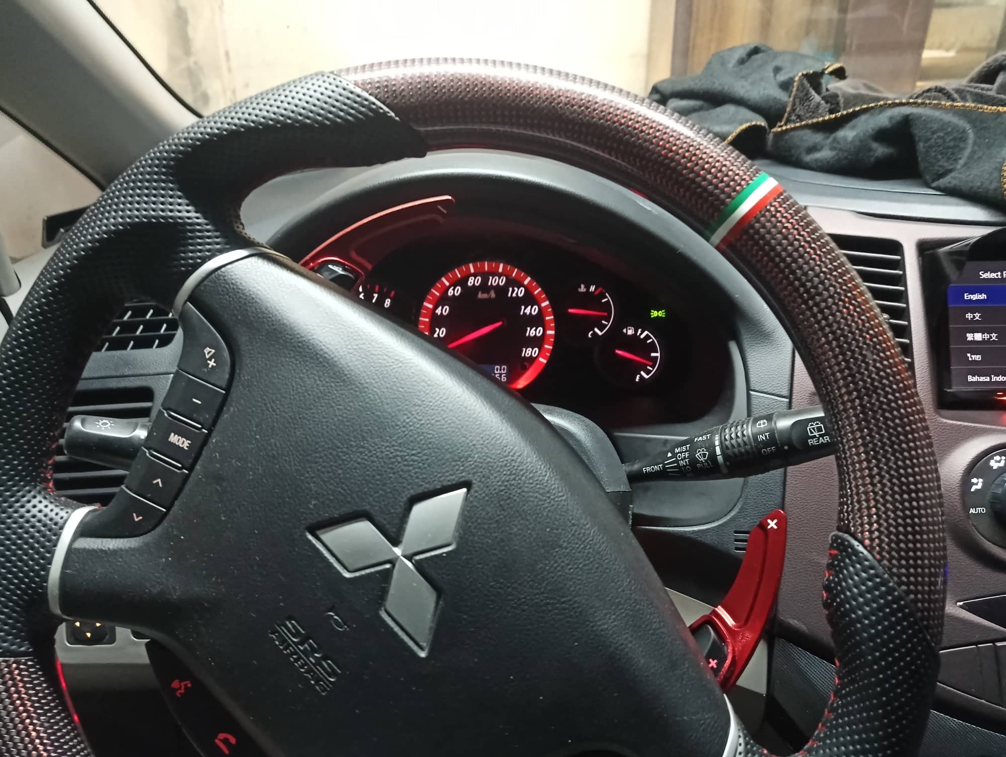

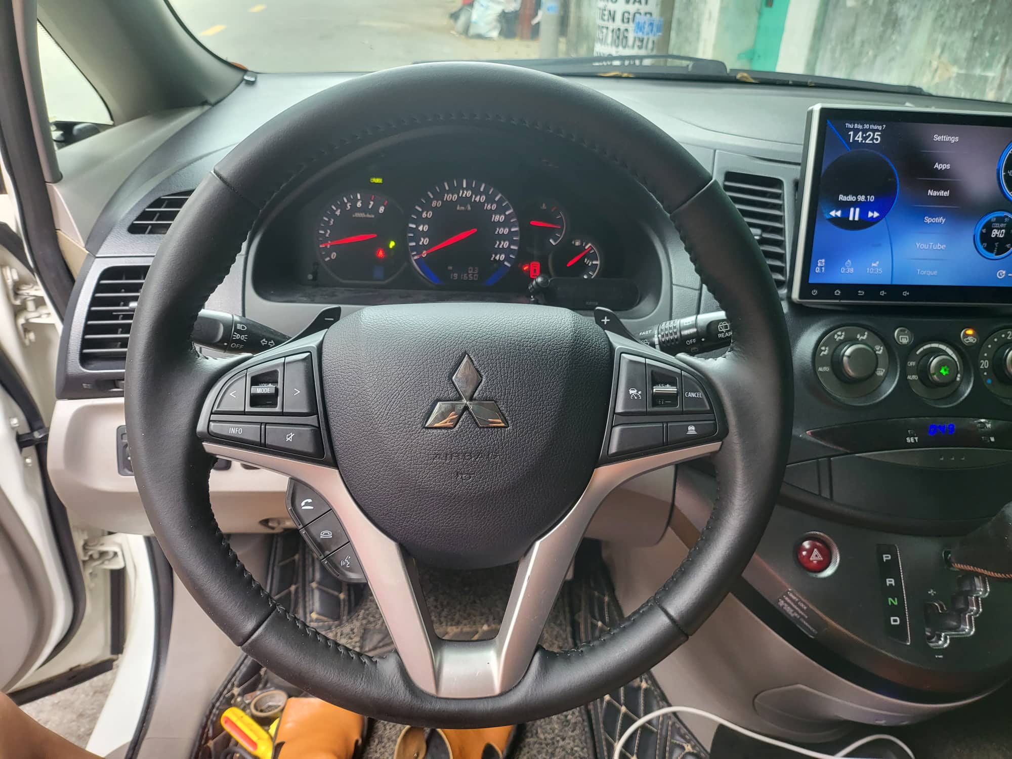

vì mình đã gắn trên xe mình rồi và đã vẫn hành rồi nhé... mình chọn gắn lẫy không hộp

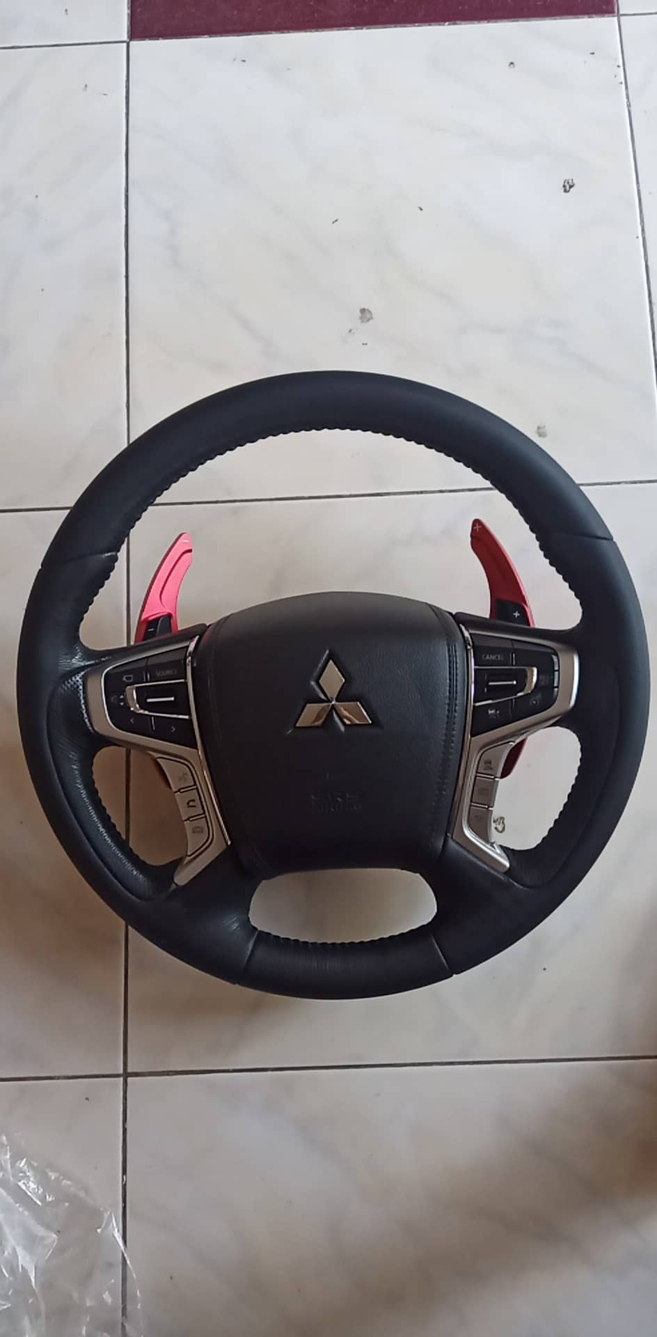

Còn đây là mình làm cho xe với lẫy zin trên một vô lăng mitsubishi của Nhật... loại này lẫy zin nên khỏi độ chế... còn câu điện thì cũng y vậy thôi .... đã hoạt động ok xe này mình gắn có hộp...
