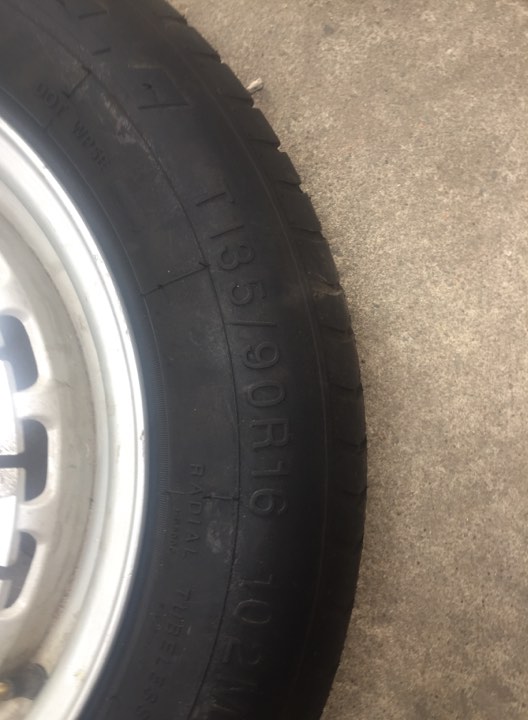

mâm sơ cua giờ thì có nhiều xe bị mục rồi, phải đồng lại , hoặc mua thay thế.... em thì 2 năm trước chơi qua mâm sơ cua nhom của nissan thấy ổn không lo nữa, nhưng lại muốn gọn hơn nên đặt cho được 1 cái vỏ 135/90/r16 như xe Grandis ở thị trường Anh về xem sao..

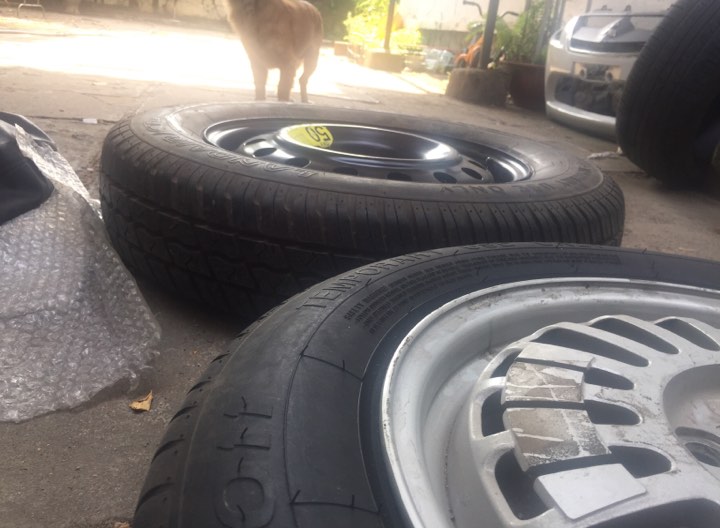

hôm qua thay vô vì hong hơi nhỏ nên thợ vỏ vô cũng hơi cực khi bơm, tuy nhiên khi gắn vô lồng sơ cua thì vẫn còn hở, nghĩa là mình lấy tay đẩy lên đẩy xuống vẫn được dù đã xiết hết cốt...

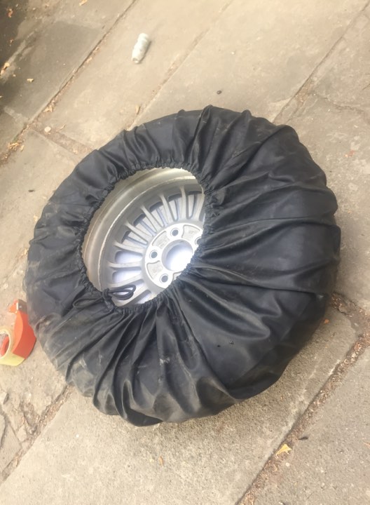

cái này mà đi dằn dằn nó va chạm kêu cho coi... hôm nay em lót thêm 1 tí mút và bọc bao sơ cua lại thì chắc không có tiếng ồn đâu.... hên xui

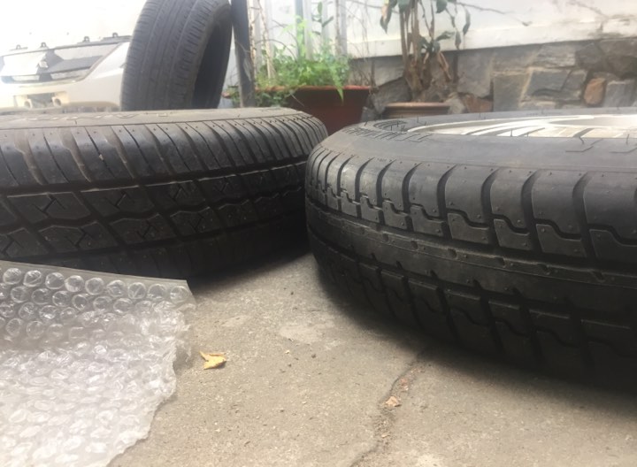

thử đo chiều cao khi bỏ vào lồng so với bánh zin nè chăc cũng thấp hơn 2-3 phân ( theo lý thuyết là 4cm)
nhưng chắt muốn ok phải cắt bớt ti vặn 1 2 phân mới ổn... thôi kệ từ từ rồi tính

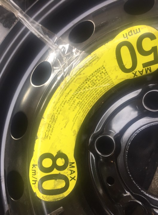

lại nói về mâm sơ cua thì , hiện tại mâm sơ cua của Grandis có khuyết điểm là không thoát nước, anh em phải bọc thêm bao như trên cũng đã tạm ổn, tuy nhiên nếu mâm mà mọt quá thì nên thay mới, em tìm hàng thay thấy của các hiệu xe honda, toyota, hay Huyndai thì thấy mâm cũng cùng cở và có lỗ thoát nước khá tốt... nên mua về thay thế là ngon hơn zin, giá thì 1t3 /cái con mới 95-99%

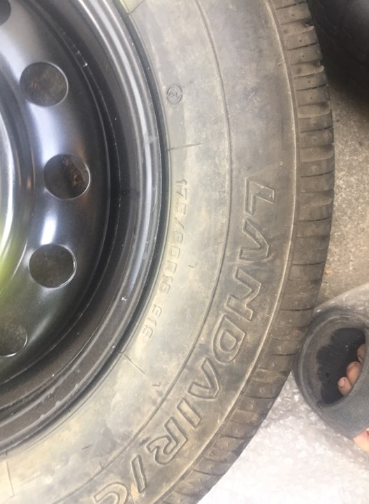

vỏ zin 175/80-r16 cũng khá khó mua được anh em có thể dùng vỏ thay thế mới 175/75/r16 có chiều ngàng ok, đường kính nhỏ hơn 5% cũng vừa với mâm zin ok đó mà dễ kiếm

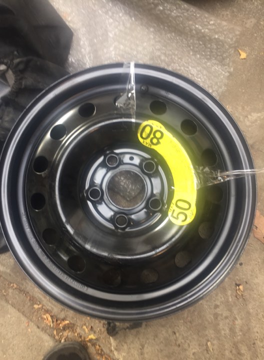

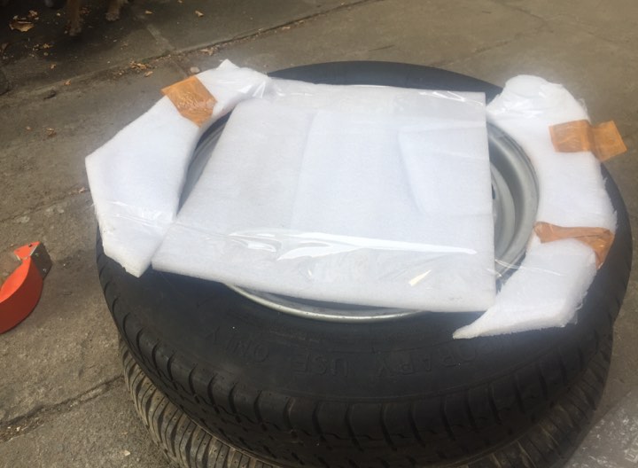

đây là em gắn thử vô vỏ zin nè...
