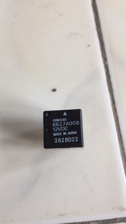

Trong hộp cầu chì grandis có một loại rờ le 4 chân điều khiển cho nhiều thứ như dàn lạnh, ecu, còi, bơm xăng ....nó đây
vì chân nó như nhau 1 số người cho rằng gắn ngược rờ le, gây nguy hiểm. một số nói khi giải quyết tình thế có thể làm hư ecu, vậy thật hư như thế nào bài này muốn chúng ta hiểu cặn kẻ hơn.
Vậy gắn thế nào cho đúng ? Có phải gắn ngược không? và khi gắn ngược có ảnh hưởng gì không?

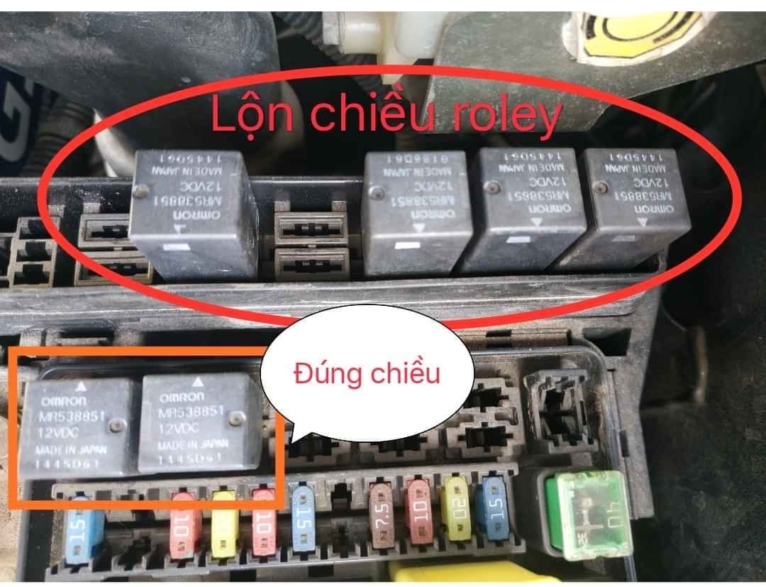

1. vậy gắn thế nào cho đúng

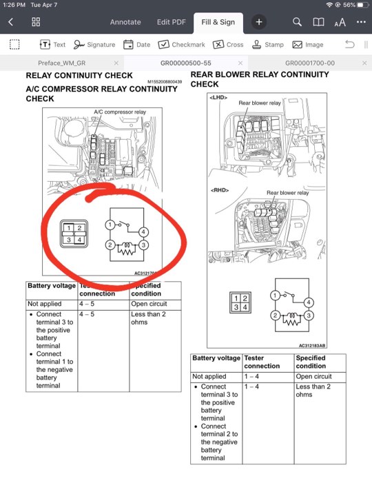

theo catolog của hãng

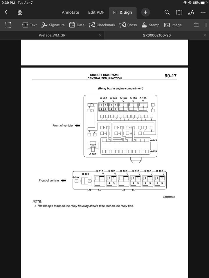

thì mũi tên trên rờ le sẽ đối diện với mũi tên ký hiệu trên mạch là chuẩn hãng đưa ra... nên việc cho rắng rờ le hướng máy là chưa chính xác... tuy nhiên ở đây sử dụng từ nên , nghĩa là có ý gì đó .
vậy theo hình trên thì anh em cho là gắn ngược là đúng .

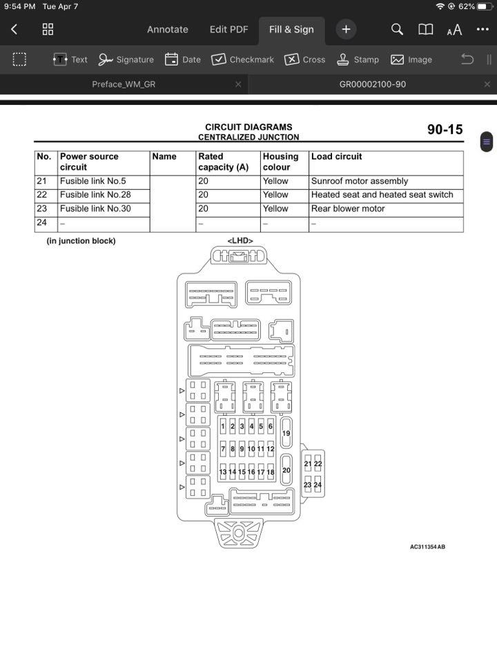

theo catolog cho hộp cầu chì trong thì đây là một hình rờ le gắn sai theo yêu cầu của hãng
chà chà như vậy là gắn ngược là có mà xe vẫn hoạt động bình thường. vậy có ảnh hưởng gì không nhỉ? nhiều người nói là sẽ có ảnh hưởng thôi thì ta đi tìm hiểu hướng khác
2. gắn ngược có ảnh hưởng gì không? theo tài liệu của hãng thì rờ le có 4 chân 1,2 3, 4
các cặp 2-3 sẽ nguồn kích còn 1-4 thì nguồn chính cho thiết bị...

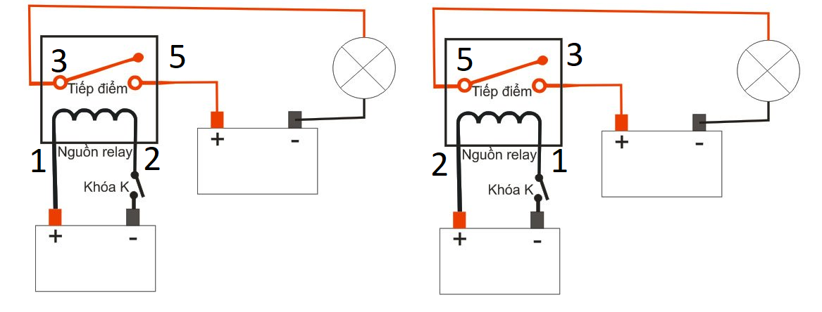

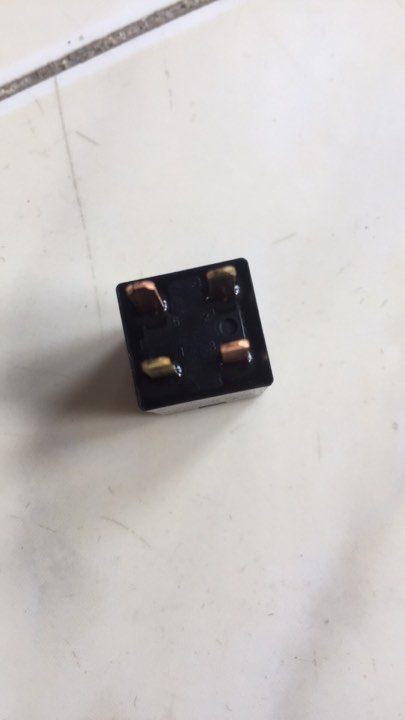

khi gắn ngược thì vấn đề gì xảy ra? theo quan sát rờ le thì vì chân rờ le dẹp nên chỉ có thể có 2 hướng như vậy khi gắn ngược thì chỉ ngược 1-4 thành 4-1 và 2-3 thành 3-2 à... như vậy là nguồn kích vẫn không đổi nguồn chính vẫn vậy....
Thực tế rờ le có các chân 1235 và cặp 1- 2(cặp kích ) đối xướng nhau và 3-5 (nguồn) đối xứng nhau . việc ngược rờ le sẽ tuân theo hình sau :
xét một nguồn đơn giản thì mạch chính không ảnh hưởng gì về âm dương .... chỉ quan trọng rờ le có chấp nhận nguồn kích ngược nhau không thôi..
à. phần lớn các rờ le này nguồn kích ở đây em vẽ chân 1 2 (2-1) thì việc cấp nguồn cho 1 cuộn tạo hít tiếp điểm thì thuận nghịch cũng không sao. và đây là rờ le khi sản xuất đã cho phép kích đầu nào cũng được trong 1 2 thì không có ảnh hưởng gì .
chính vì thế với thiết bị là rờ le này (ở đây tôi không nói rờ le loại khác vì loại khác không thể ngược chân được ) thì việc gắn ngược rờ le không ảnh hưởng gì cho hoạt động của hệ thống.
điều này nếu ai làm về điện tử thì sẽ trả lời nhanh vì đó là điều hiển nhiên. và chứng mình là rất nhiều xe gắn ngược vẫn hoạt động bình thường đến giờ
Vậy em dám khẳng định là việc gắn ngược là không ảnh hưởng đến hệ thống xe.
tuy nhiên khuyến khích các bác hãy làm đúng với hãng để dễ dàng xử lý pan cho người không rành lắm.
cuối cùng, việc gắn ngược là không ảnh hưởng gì cho hệ thống, việc một số anh em cho là có thể ảnh hưởng thì có thể role đã hư và khi gắn òn điện accqui nên có thể gay sốc điện một số thiết bị điện tử nên bị tèo một thành phần nào đó . nên nếu an toàn thì cứ rút nguồn điện trước khi thao tác các thiết bị điện cho an toàn .
