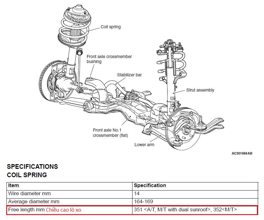

Lò xo phuộc xe grandis
Tiếp bài phân biệt phuộc xe gầm cao, thấp https://www.facebook.com/.../permalink/1300867436953093
Nay em viết bài lò xo phuộc xe gầm cao thấp.
Xe grandis VN là bản gầm cao, anh em muốn hạ gầm thì chỉ cần mua:

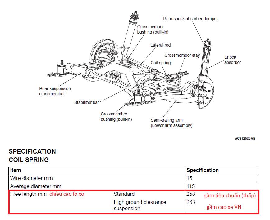

- Phuộc trước cho xe gầm thấp, lò xo trước giử nguyên.
- Phuộc sau gầm thấp, phải thay lò xo thấp hơn 5cm thì gầm mới thấp xuống được. nếu chỉ thay phuộc mà giữ lò xo cũ thì gầm vẫn cao vì chiều cao của gầm phụ thuộc vào lò xo ko phụ phuộc vào phuộc (ty phuộc lên xuống được)
