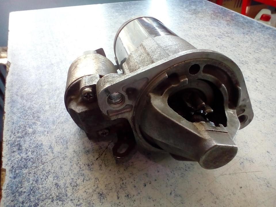

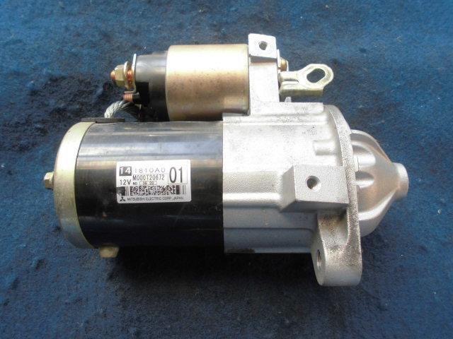

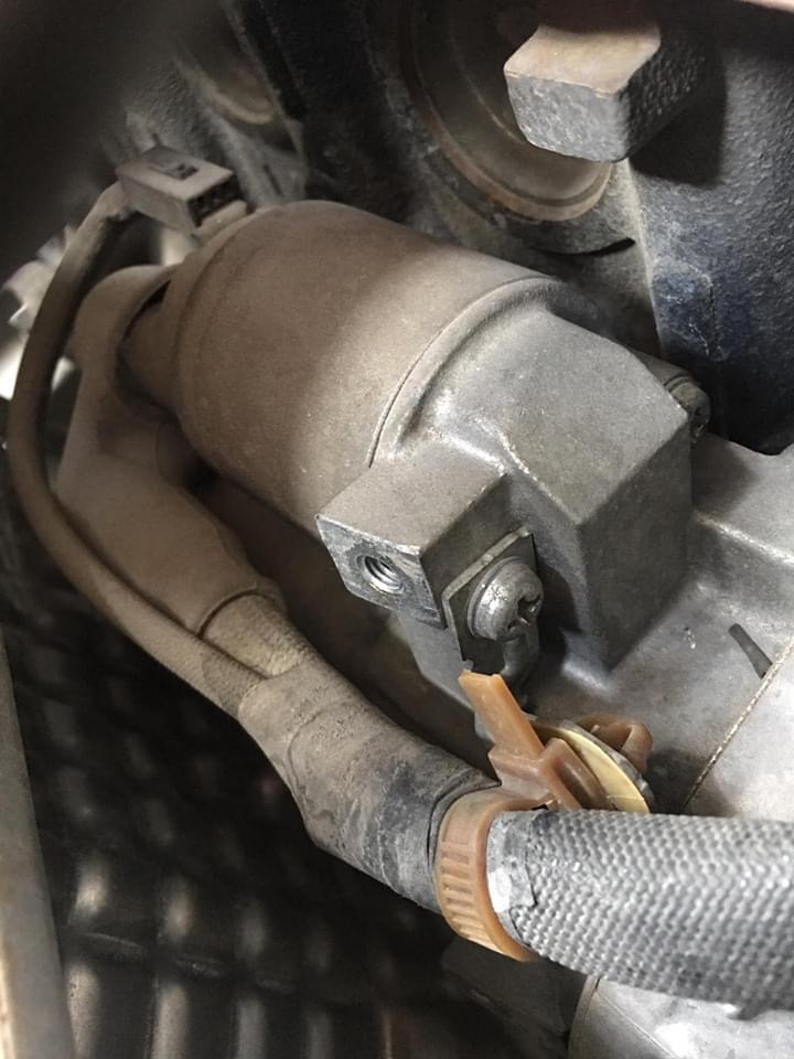

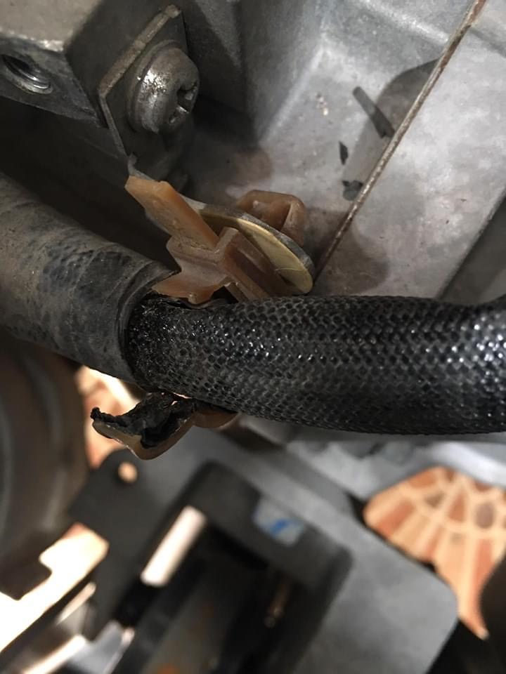

Vào một lúc đẹp trời lên xe vặn chìa khóa thì nghe cạch cạch cạch..rồi xe đứng im ru luôn, dù có đè tỳ chìa khóa đi sao nữa thì vọng lại là tiếng cạch cạch cạch :)).

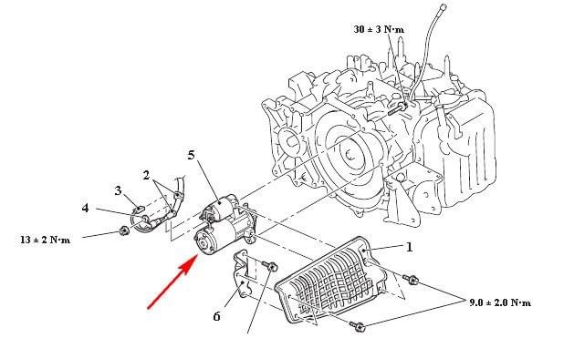

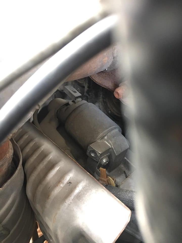

Nói chung món này em thấy ít anh em để ý khi bảo dưỡng xe, chỉ đến khi nó khó đề hay khó nổ mới tháo ra coi.

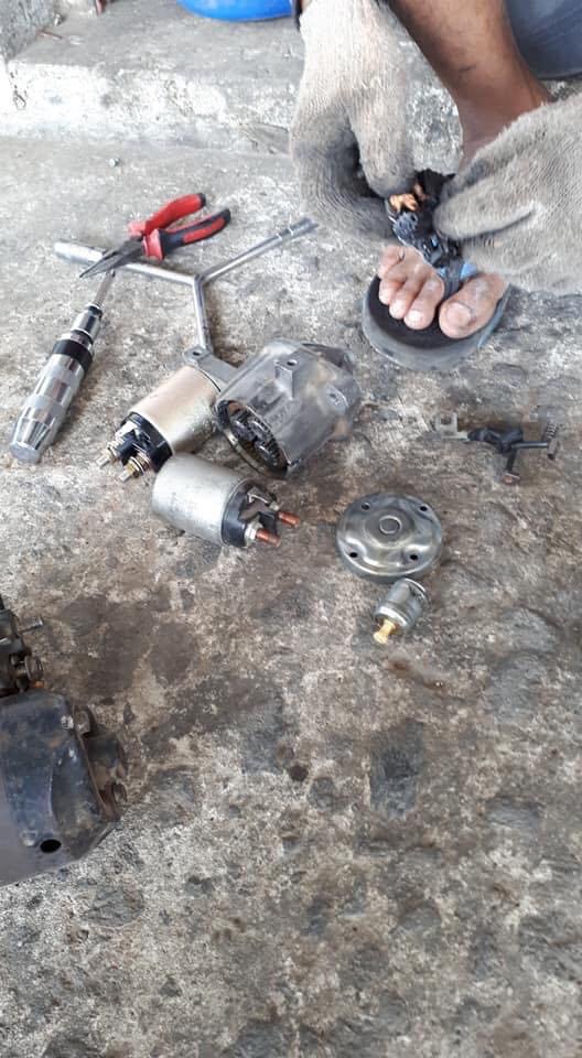

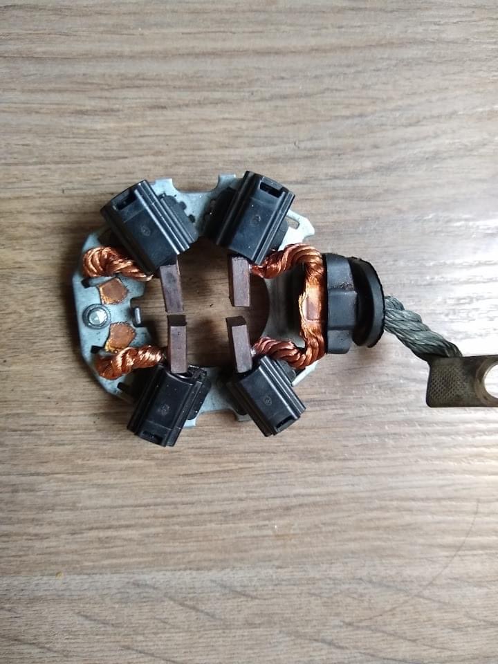

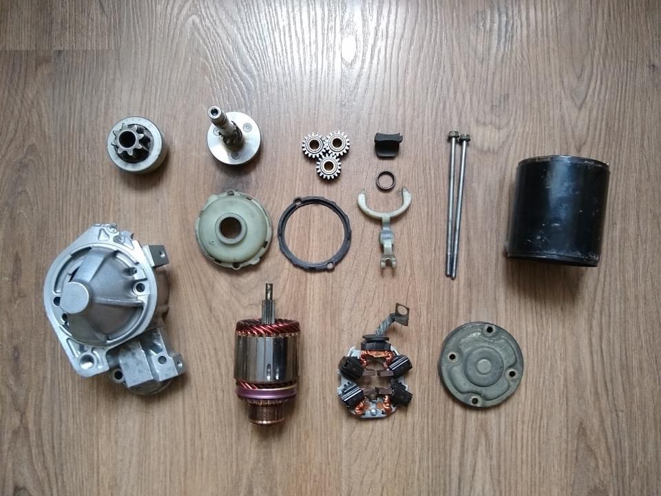

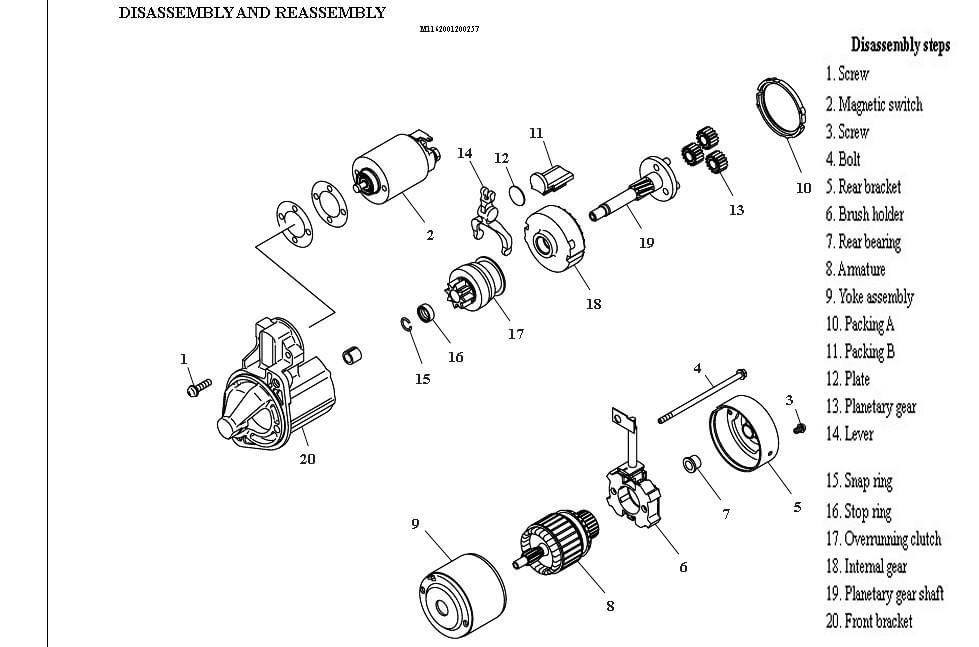

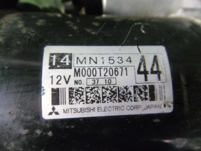

Củ đề #Start tuỳ vào người dùng, thói quen dùng xe và nhiều thứ khác. Nên không biết được xe chạy bao nhiêu Km thì nó hư. Do đó cẩn thận với con xe ~11 năm tuổi em nghĩ nên tháo ra thay bộ kit phục hồi nó như vệ sinh các tiếp điểm thay than và 1 số món linh tinh khác. Khi bị trường này cũng có vài trường hợp thay luôn bình ắc quy mới nhưng rồi vẫn bị lại.
Tuy nhiên vẫn có một số trường hợp khác xảy ra nữa, nên nhờ anh em bổ sung thêm cho bài viết hoàn chỉnh hơn ah. Em Xin cảm ơn!!!

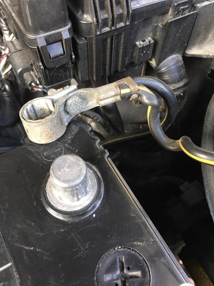

p/s: Bài viết cũng chỉ đề cập đến Củ Đề, nên mọi trường hợp xe khó nổ, hoặc không nổ thì em chưa bàn tới ah. Thường trước khi xử tới món này thì anh em nên vệ sinh 2 cực của #Ắc_quy rồi thử đề lại.
