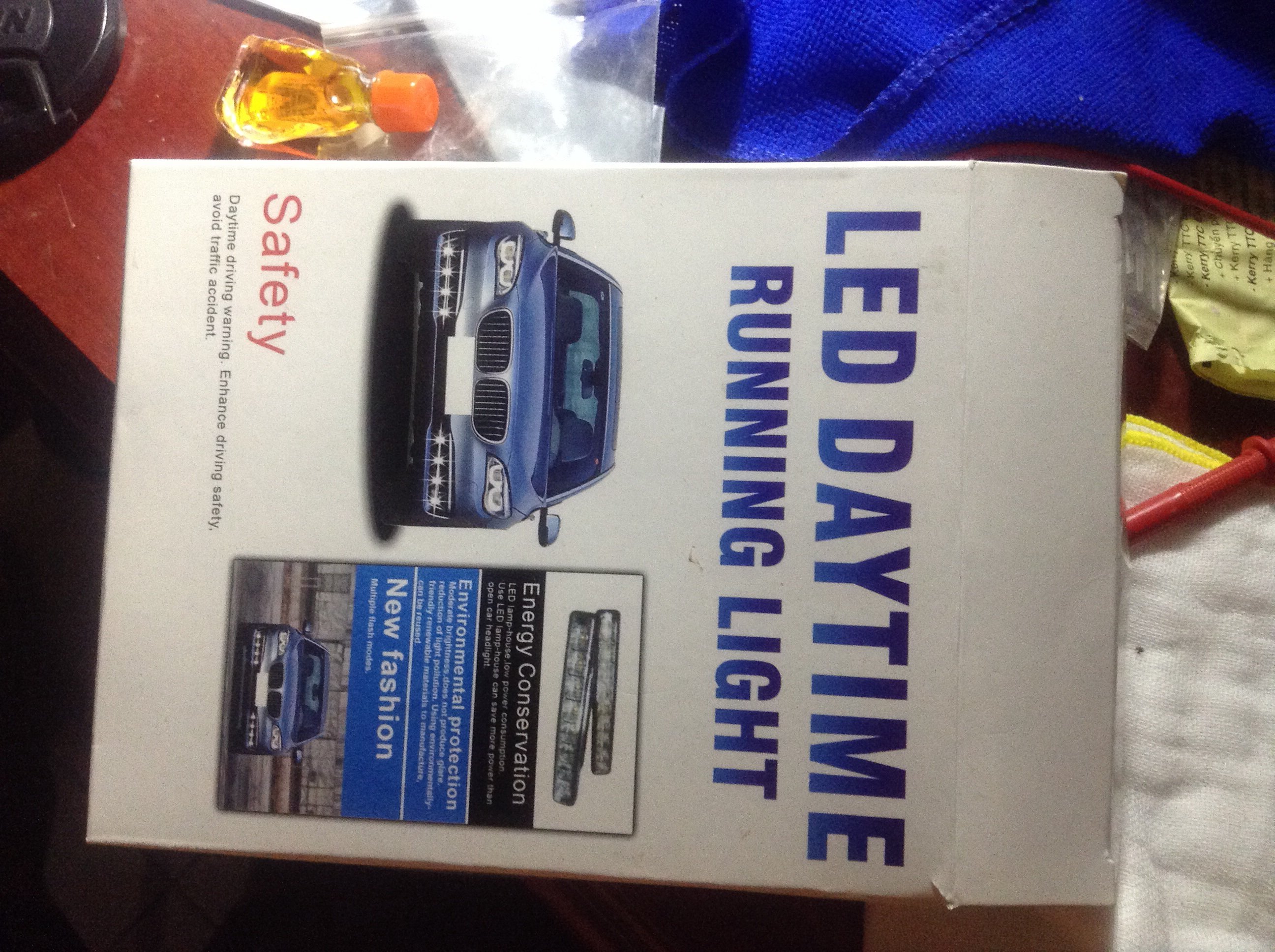

Thấy tác dugj của daylight là cần thiết thế là tìm cách nâng cấp cho grandis có day light
Em mua loại này
làm daylight cho con grandis của em, sau 2 ngyaf mày mò đi dây cũng thành công , đay là kết quả
