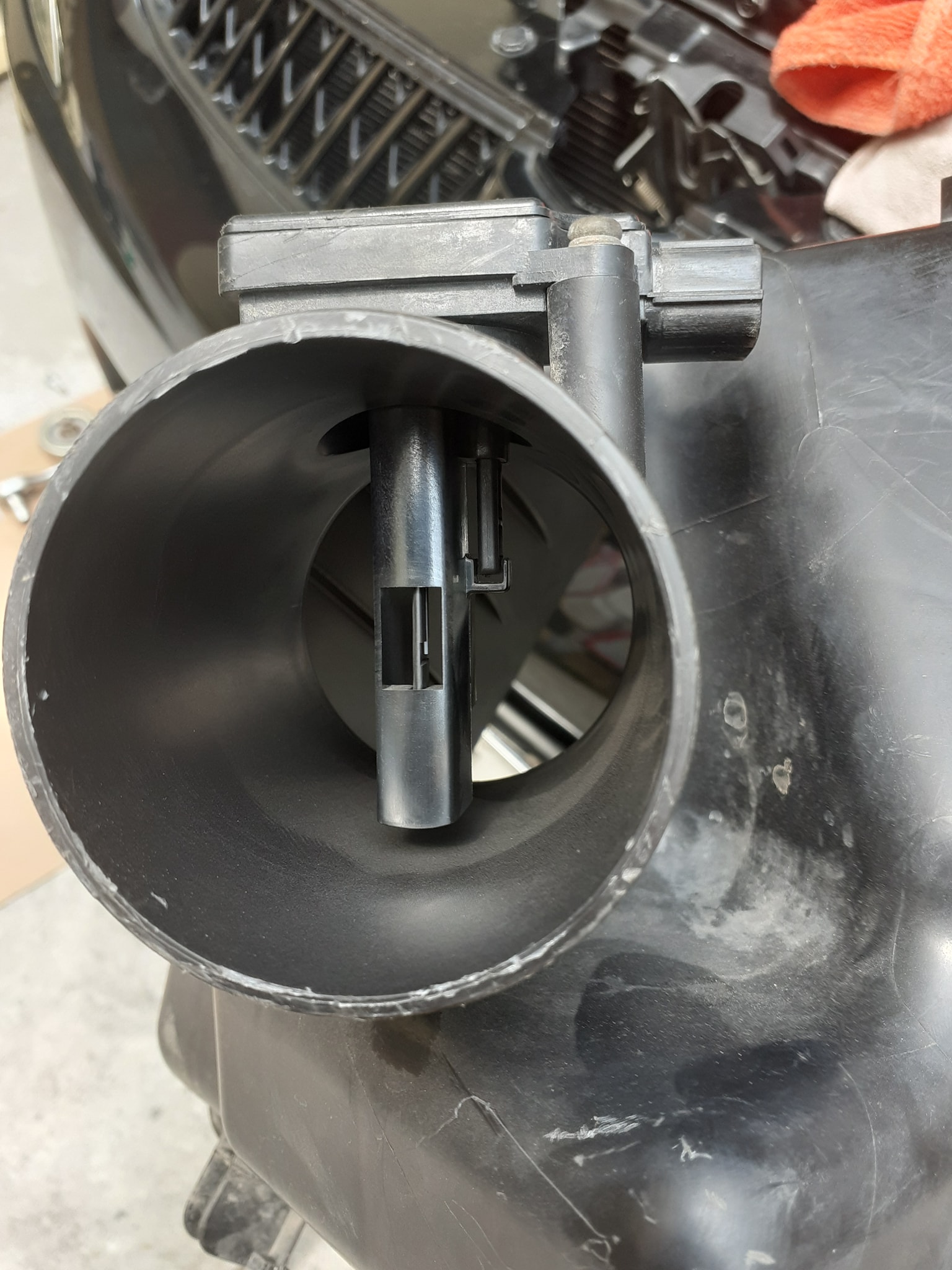

Cảm biến lưu lượng gió hư thì sẽ báo đèn engine và quét mã là P0100, P0110. Nhưng cũng có thể ko nổi đèn engine và quét ra code do MAF sensor chưa hư hẳn. Anh em nghi ngờ cảm biến lưu lượng gió MAF của xe mình có hoạt động tốt hay hư hỏng thì có thể ktra bằng các máy quét data cắm cổng ODB2 để ktra MAF rate lúc máy nổ galengty ở thời điểm máy nóng & ko mở máy lạnh. Nguyên tắc MAF rate g/s là tương đương dung tích xylanh của xe (tùy hãng xe, tùy kiểu động cơ có turbo hay ko thì thông số sẻ do nsx công bố), vd xe 2.4 lít thì MAF rate sẽ loanh quanh 2.4 g/s - tiêu chuẩn xe grandis là từ 2.0 - 4.0 g/s.
Xe e có HUD C1 nên e quét ra lúc nổ máy ko mở lạnh MAF rate là 2.8 g/s. MAF sensor 15 niên vởn ngon choét :))
