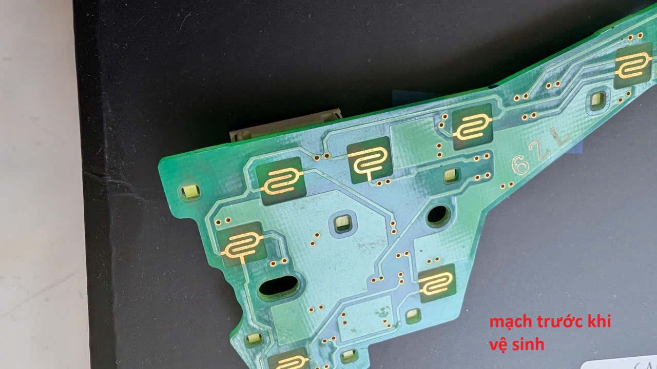

Sẳn hôm nay em có nhận một cặp phím pajero của anh em gửi kiểm tra... không 1 phím nào hoạt động.... đúng là phím bấm miền biển nó mau oxy hóa hơn.

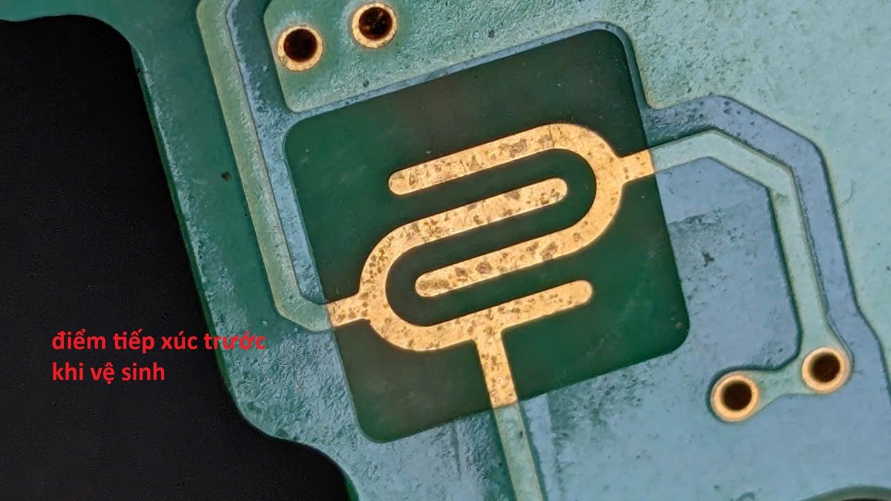

Hình cho mạch chưa vệ sinh, nếu nhìn mắt thường thì chắc không nhận ra... em chụp phóng to ra mới thấy rõ ràng là nó có 1 lớp oxy hóa...

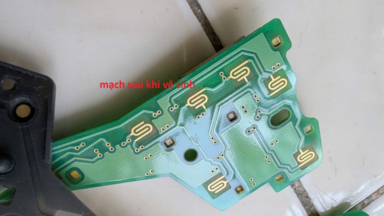

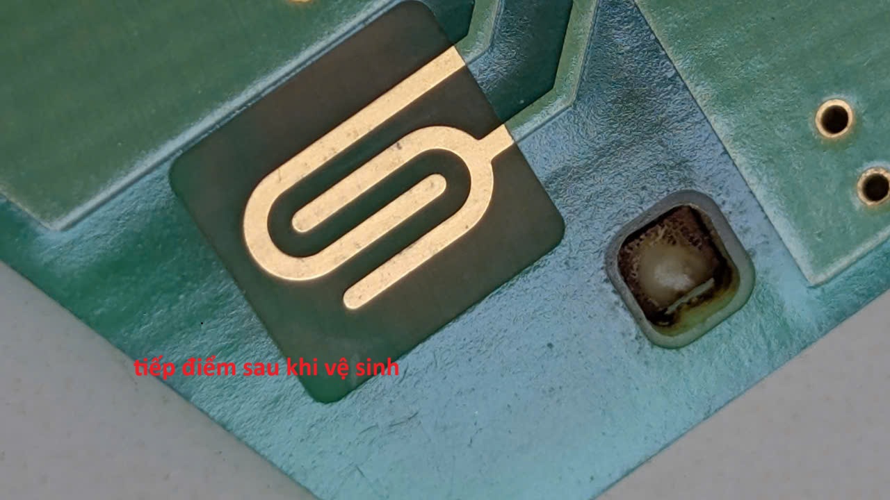

em dùng dung dịch vệ sinh mạch điện tử rồi lau qua sau khi khô.... thì được mạch sạch hơn tí.. và cả nút tiếp xúc luôn nhe.
Để chắc ăn em nhám nhẹ nó thêm là chuẩn hơn đấy.... và để lâu dài em thêm mỡ bò trắng mỏng hi vọng cách ly tiếp xúc với hơi ẩm...

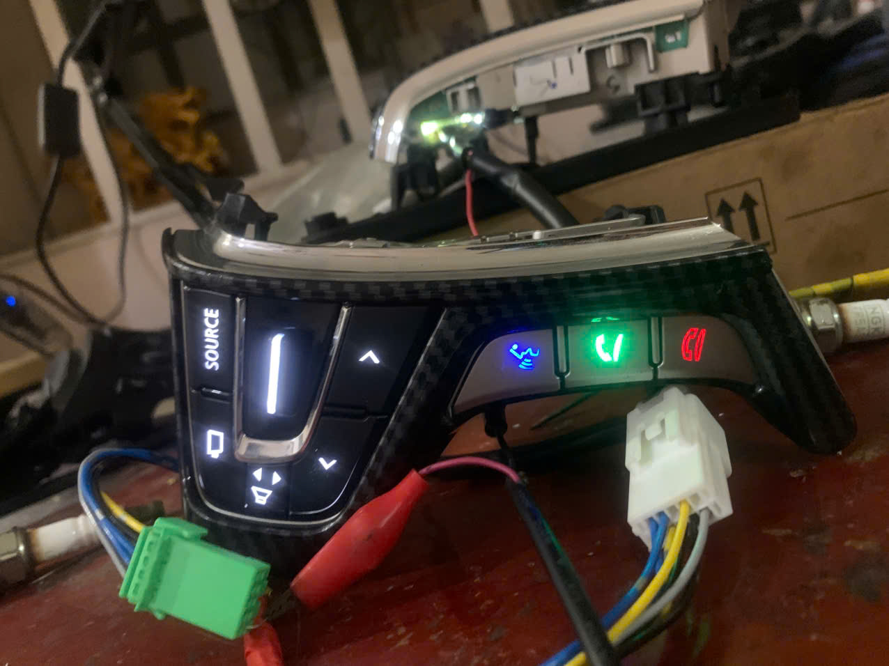

và rồi nó đã hoạt động...
Anh em nào không ăn mạnh dạn phá đi nhe.... đừng đổ thừa vô lăng dỏm hơn tay xruise zin, tội cái vô lăng..... công nghệ mới mà bị chê hơn công nghệ cỗ lỗ sĩ là buồn cho mấy kỹ sư phát triển điện tử...
Sẳn màu mè lại cái phím
