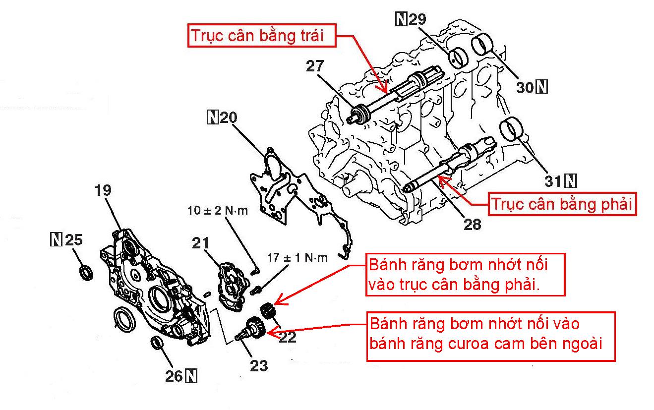

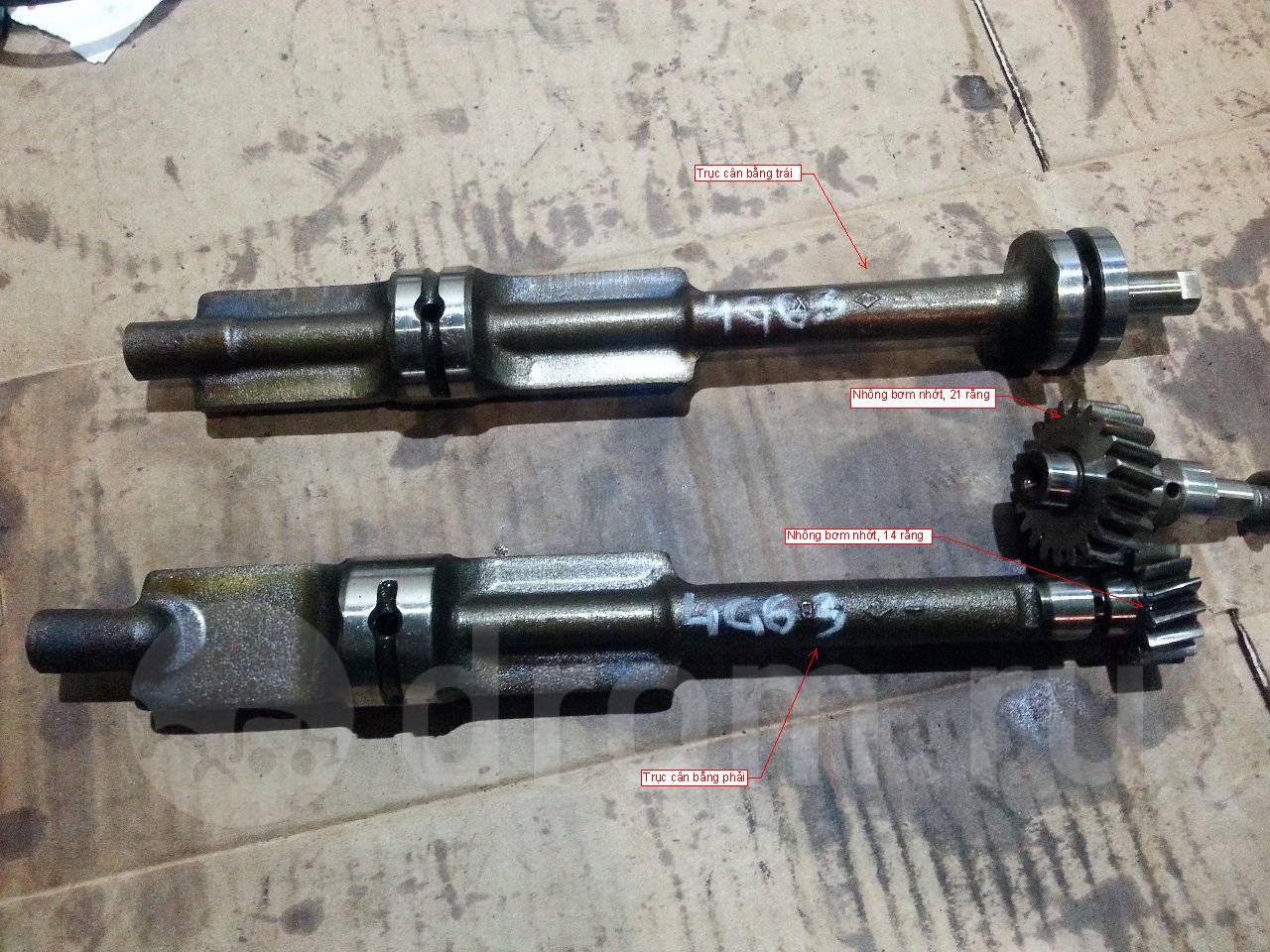

Trên máy Grandis có 2 trục cân bằng như trong hình:

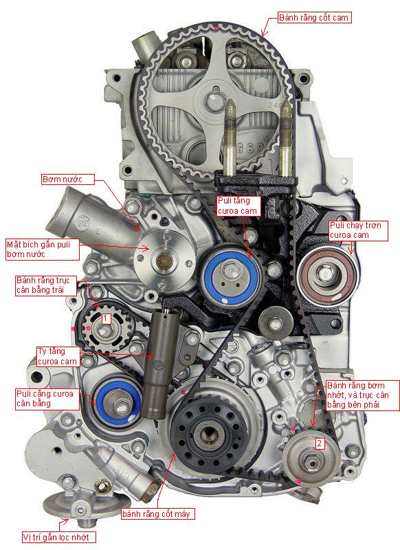

1. Trục cân bằng trái ăn vào bánh răng curoa cân bằng ( số 1 ). Trục bên trái này luôn luôn quay đúng số vòng với bánh răng curoa cân bằng nên cứ canh theo điểm đánh dấu là đúng.
2. Trục cân bằng phải: nó ko ăn trực tiếp vào bánh răng bên ngoài dính vào curoa cam, mà nó ăn trực tiếp vào cái nhông bơm nhớt bên trong, nên nó bị thay đổi vòng quay. Theo tỷ số nhông truyền thì bánh răng (số 2) quay 1 vòng thì trục cân bằng quay 1,5 vòng.
Vì vậy khi tháo curoa cam và quay trơn bánh răng số 2 thì sẽ có 1 vị trí mà dấu timing mark trên bánh răng số 2 và trên block máy trùng nhau nhưng trục cân bằng phải bên trong bị lệch ½ vòng, nếu lắp curoa cam vào khi bánh răng ở vị trí này thì trục cân bằng phải không còn tác dụng triệt tiêu rung động của trục khuỷu nửa sẽ gây ra máy bị rung và tạo ra tiếng ù trong xe.

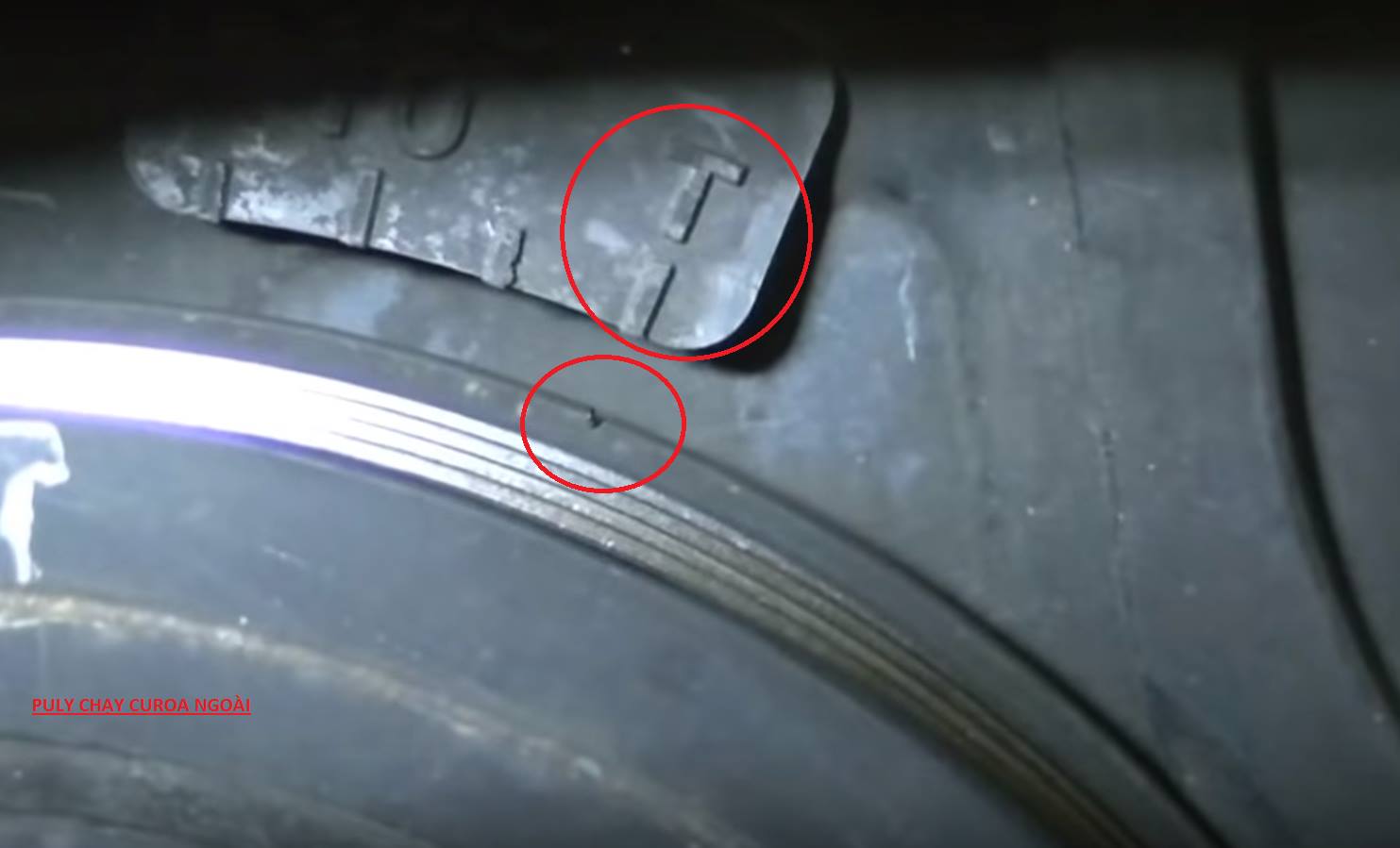

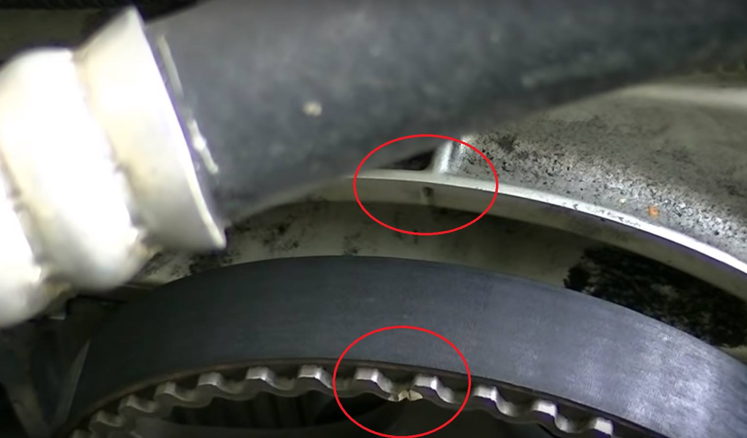

- Quay Puly cốt máy theo chiều kim đồng hồ đến khi vị trí timing mark trên bánh răng cốt cam và trên block máy trùng nhau và vị trí timing mark trên Puly cốt máy trùng với chữ T trên tấm nhựa che curoa cam (xem hình)

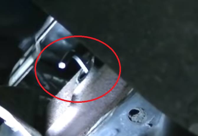

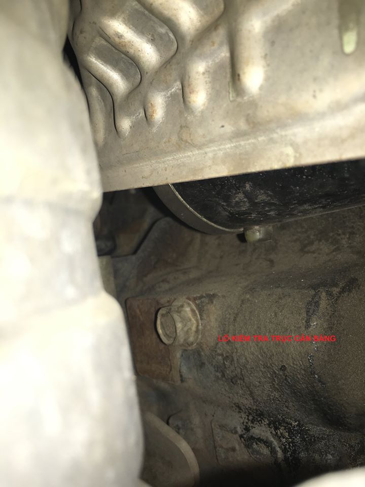

- Mở bulong ở bên ngoài block máy, vị trí máy số 3, ở phía sau củ đề (xem hình) . Lấy khóa lục giác 6 ly dài khoảng 8-10cm (vì chổ này rất hẹp nên tuốc vít không luồn vào được) đút vào lổ này, nếu khóa lục giác đút vào sâu trên 6cm thì trục cân bằng đã đúng vị trí. Nếu đút vào chỉ được 2-3 cm (bị cấn phần kim loại lệch tâm trên trục đối trọng) thì trục cân bằng đã bị lệch vị trí

- Xoay bánh răng số 2 cho tới khi timing mark trên bánh răng và trên blokc máy trùng nhau, sau đó xoay nhẹ qua trái hoặc qua phải khoảng 5-10 độ, khi buông tay mà bánh răng trả về vị trí trùng điểm đánh dấu thì trục cân bằng nằm đúng vị trí – giải thích: trục cân bằng ở đúng vị trí thì sẽ giống như con lắc, trọng lượng sẽ hướng xuống dưới theo chiều thẳng đứng, nên khi xoay 5-10 độ thì trọng lượng bị lệch ra khỏi tâm thẳng đứng nên sẽ có xu hướng quay về tâm.
