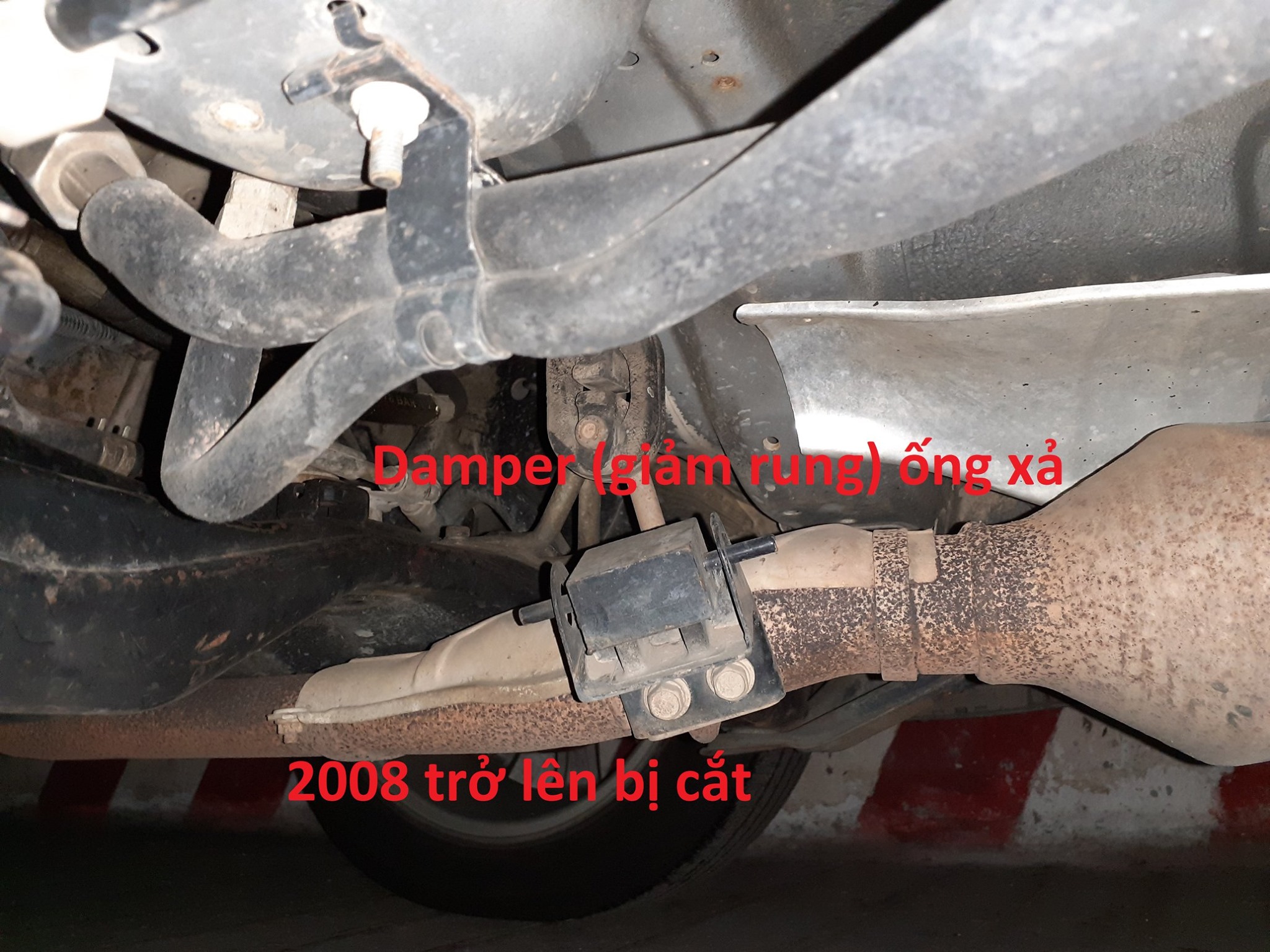

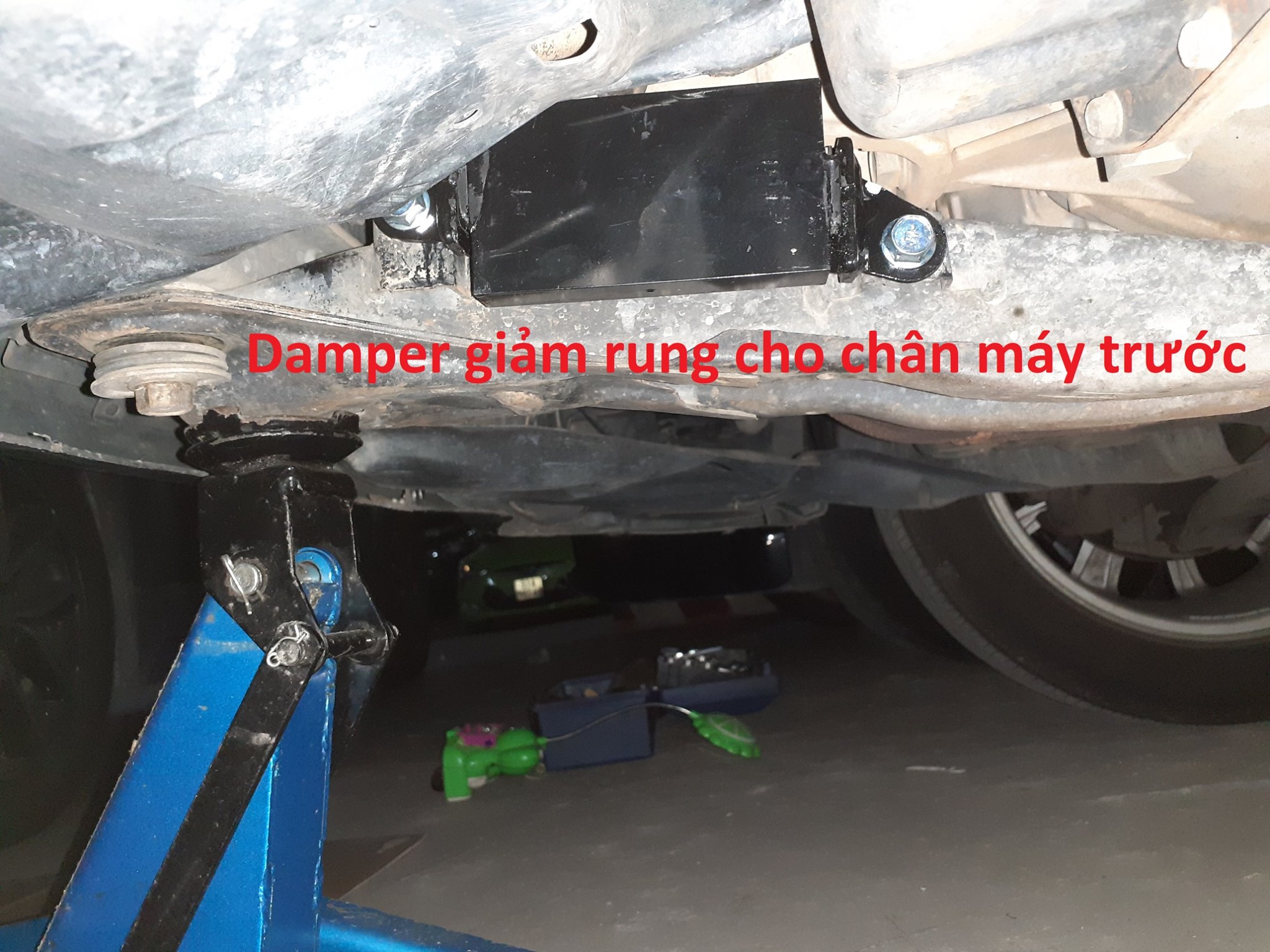

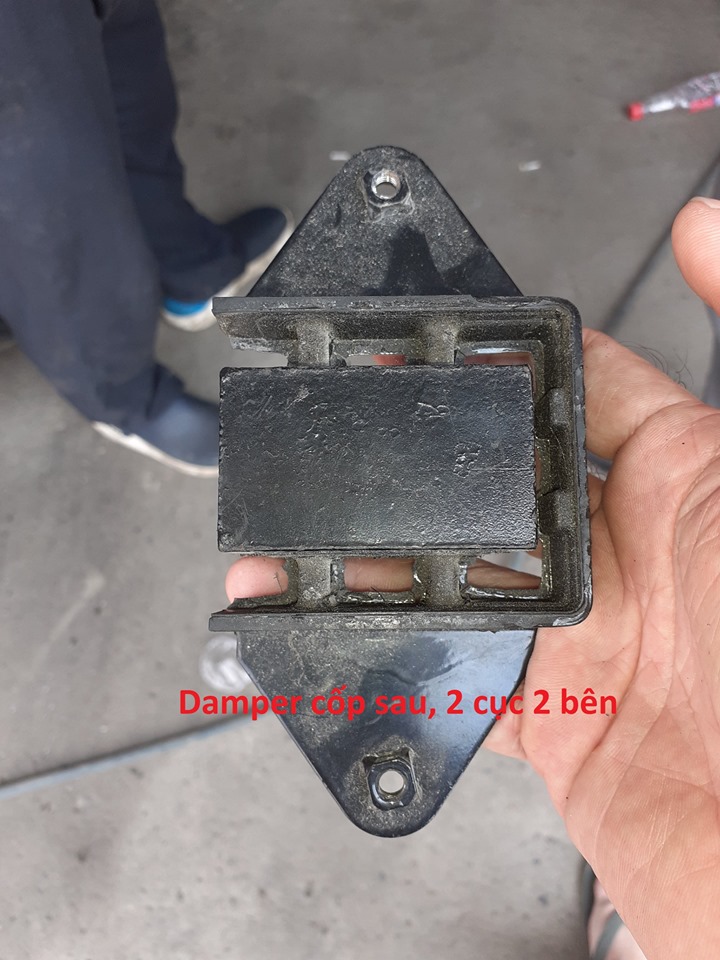

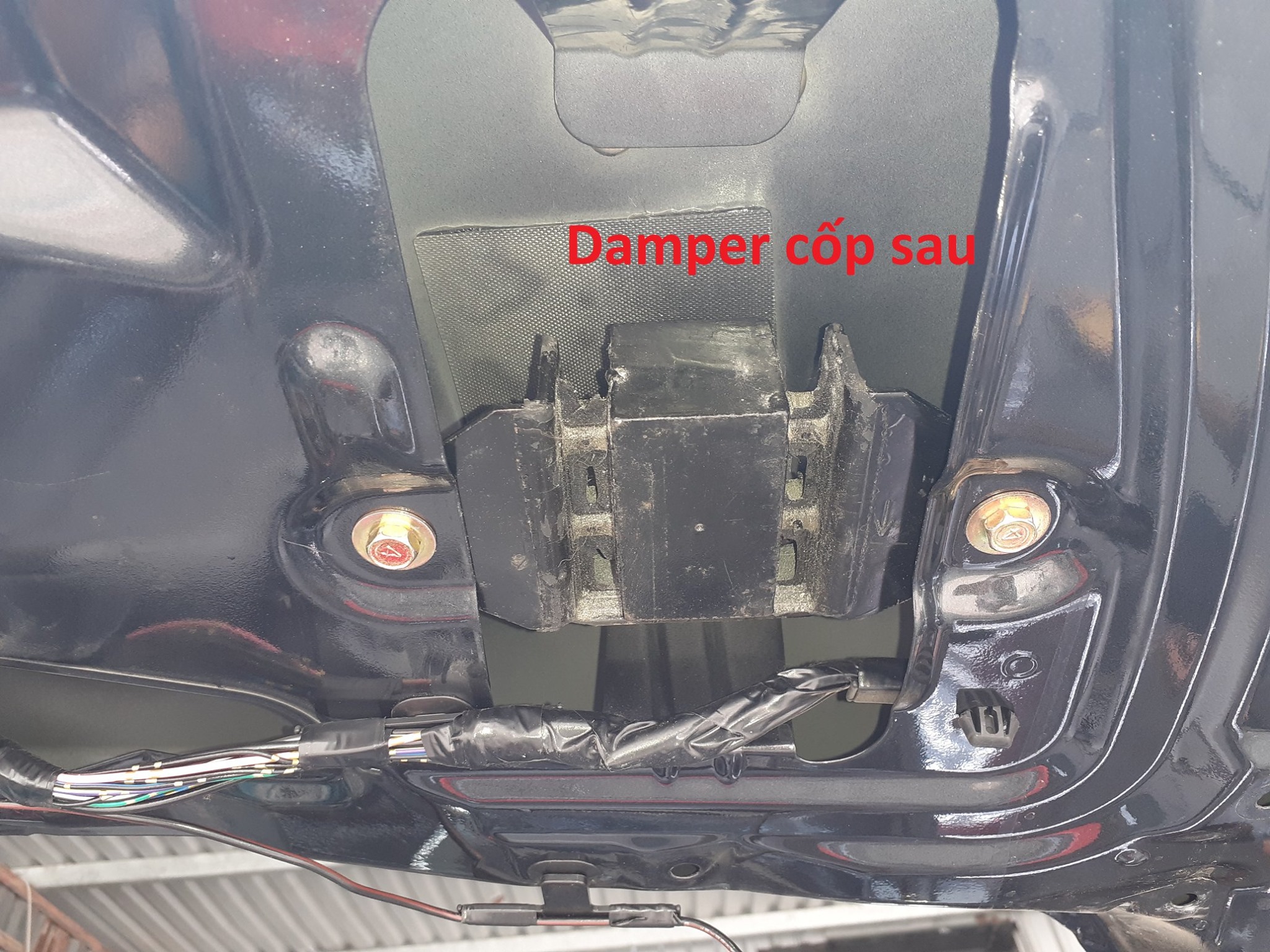

Tài liệu về NVH (Noise, vibration and harshness: ồn, rung và độ xóc) có sách dầy cả hơn 500 trang. Nên em chỉ chém gió ở đây về phần giảm rung bằng trọng lượng (vật nặng) / Dynamic damper trên xe grandis mà Mitsu VN cắt mất là cục Damper gắn vào đà trung tâm phía trước (cắt toàn bộ xe grandis), Damper cho ống xả (xe 2005 đến 2007 có cục này, xe 2008 trở lên cắt luôn), 2 cục Damper cho cốp sau (cắt toàn bộ xe grandis), em chỉ biết mấy thứ này còn chổ nào bị cắt nửa e chưa biết.

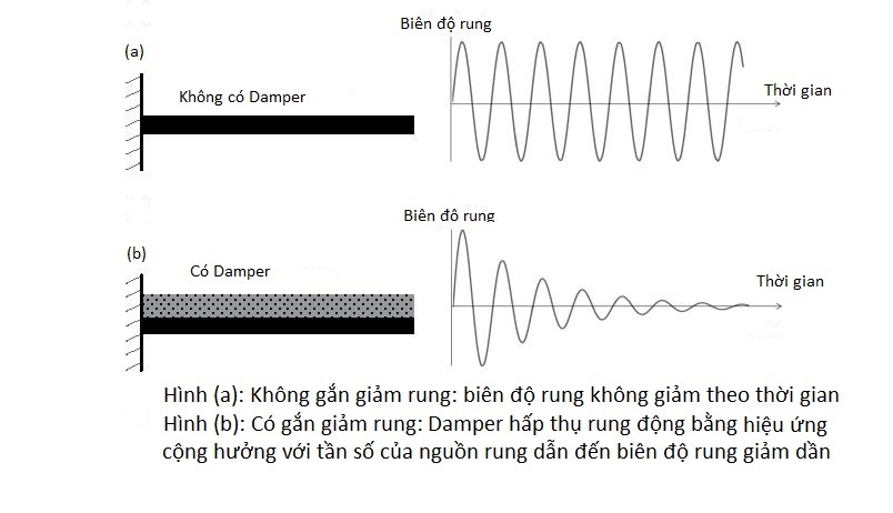

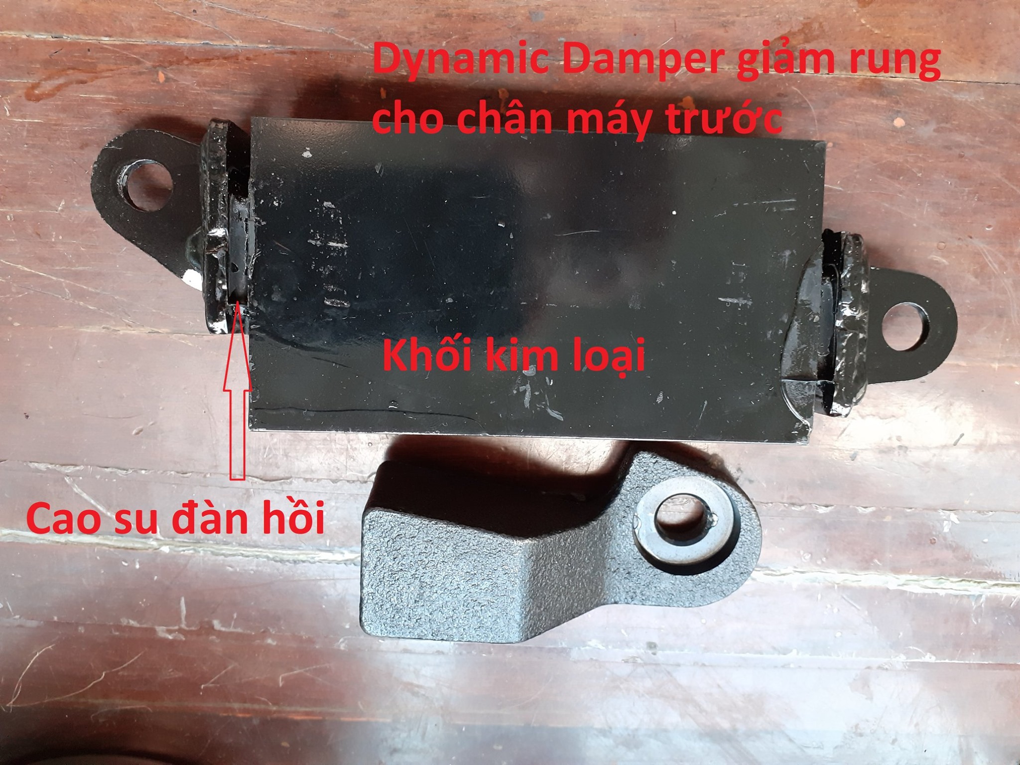

Cấu tạo của “Damper trọng lượng” cơ bản bao gồm 1 vật có trọng lượng nhất định và cao su (hoặc thép đàn hồi có tác dụng như lò xo), và vật nặng trong damper này phải rung động được thông qua cao su. Người ta gắn các damper vào các kết cấu bị rung để giảm mức độ rung hoặc triệt tiêu độ rung từ các nguồn rung. Nguyên lý của bộ giảm rung là nó hấp thụ năng lượng rung bằng hiệu ứng trọng lượng cộng hưởng tần số rung để giảm biên độ rung (xem hình minh họa).
