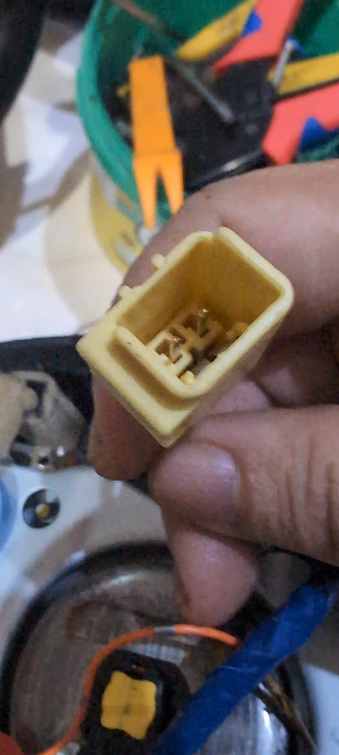

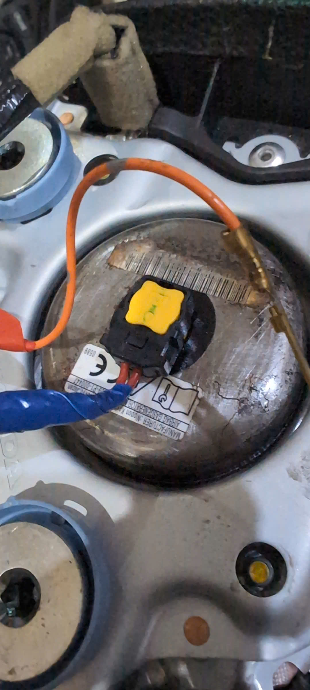

1. Đầu tiên nói về vô lăng zin: cơ bản vô lăng zin chỉ có túi khí và cuộn nổ túi khí. nó dẫn xuống hệ thống SRS bằng 2 sợi dây chủ yếu để truyền tín hiệu để kích n.ổ để bung túi thôi. Hệ thông dẫn động lên xe nhờ 1 cuộn còi truyền dây điện lên mà em đã có bài rất lâu tìm hiểu về cuộn còi rồi...

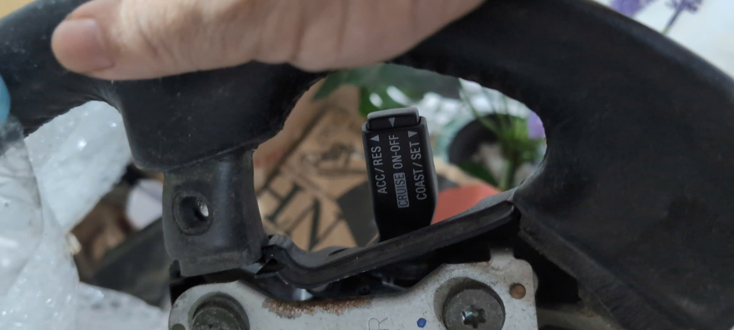

2. Vô lăng zin với tay lãy cruise , loại này gắn thêm 1 tay cruise zin , cơ bản nó có các chức năng on/off cruise, Set, Cancel, và resume cruise.... với cơ bản là nó đưa ra các thông số trở tương ứng xuống ecu để điều khiển. bằng 2 sơi dây. Một số anh em nói vô lăng mod lại sẽ làm thông số trở sai làm xe tăng ga đột ngột hay tăng tốc bất ngờ là chưa hiểu về nó. Đơn giản đúng thì nó hoạt động, sai thì nó không hoạt động và nó chỉ rơi vào 4 trường hợp trên thôi.... Nên nếu mạch trên các vô lăng khác sẽ được mod là làm cho giống tay cruise thôi nhé.
3. Tại sao giờ.. em không khuyến khích anh em lên tay cruise. vì 1 là nó không còn đẹp nữa, 2 là chơi qua rồi thế nào cũng tốn nhiều lần tiền cho vụ này không đáng.. nên được thì lên luôn vô lăng nhe... Còn anh em nào thích zin thì uh, thích zin thì được, chứ đừng nói là lên cái tay cruise này cho hoạt động chuẩn hơn là vô lăng thì đó là điều nên xem lại...... vì đời mới giờ toàn là phím bấm không à ...... nên hiểu nhe. còn nói sâu sa hơn về điện tử thời trước dùng trờ con sò không , giờ người ta dùng trở dán hết rồi nên mạch giờ đáng chơi hơn đó...
