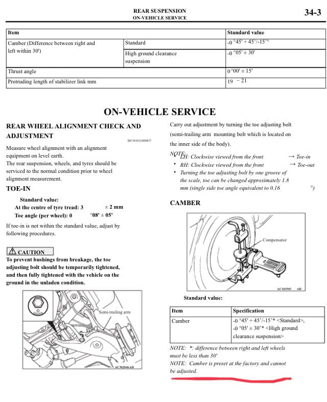

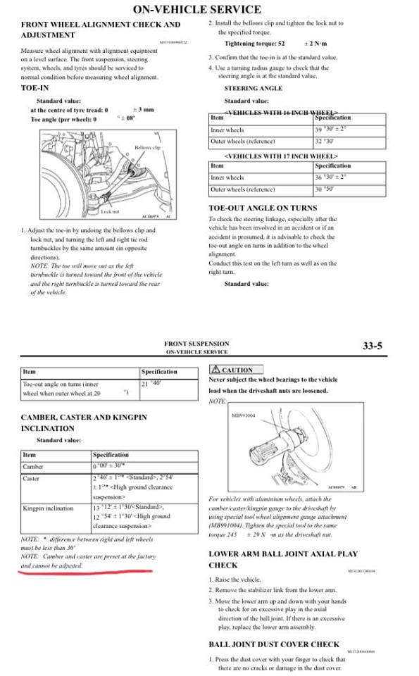

2. CHỈNH THƯỚC LÁI XE GRANDIS (độ chụm Toe-in, Toe-out bị lệch)
Chỉnh thước lái là thuật ngữ nói chung chứ thực tế là chỉnh các góc của 2 bánh xe trước và 2 bánh xe sau. Em lụm tấm hình trên mạng để các bác tham khảo
- Chỉnh thước lái xe grandis là chỉnh độ dài ngắn của Rotuyn lái trái và phải của 2 bánh trước để chỉnh độ chụm Toe-in, Toe-out.
- Chỉnh độ chụm của 2 bánh sau bằng cách xoay 2 con bu lông ở bên trong của càng A sau trái phải. Cũng là chỉnh độ chụm Toe-in, Toe-out.
Và em nói luôn là xe Grandis chỉ có chỉnh độ chụm TOE-IN, TOE-OUT cho 2 bánh trước và 2 bánh sau. Các độ chụm Camber, và góc đặt bánh xe Caster là KHÔNG CHỈNH ĐƯỢC, nó được đặt cố định từ nhà máy sản xuất.
