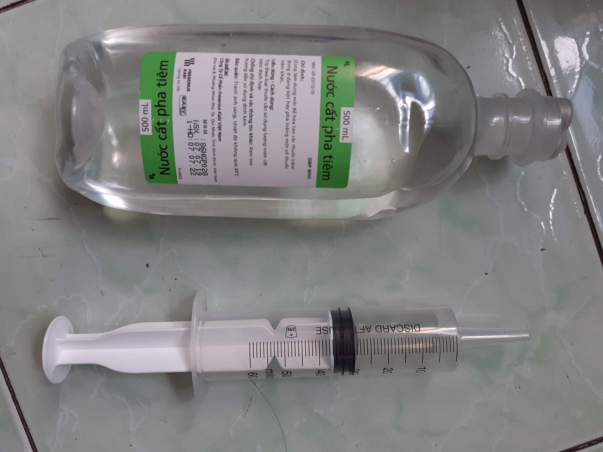

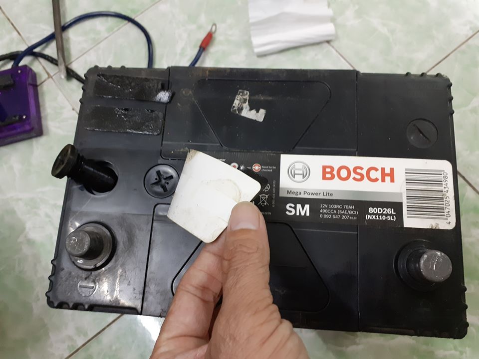

Acu khô, kín khí, thực chất vẫn là acu nước a xít chì. Các nắp của các hộc acu khô thiết kế kín khí, giúp cho dung dịch a xít không bay hơi. Thực tế thì dung dịch a xít vẫn bị hao hụt trong quá trình sử dụng. Nếu vì lý do gì đó mà nước a xít hao hụt dưới các lắc chì thì sẽ dẫn đến việc lưu điện acu sẽ bị kém.

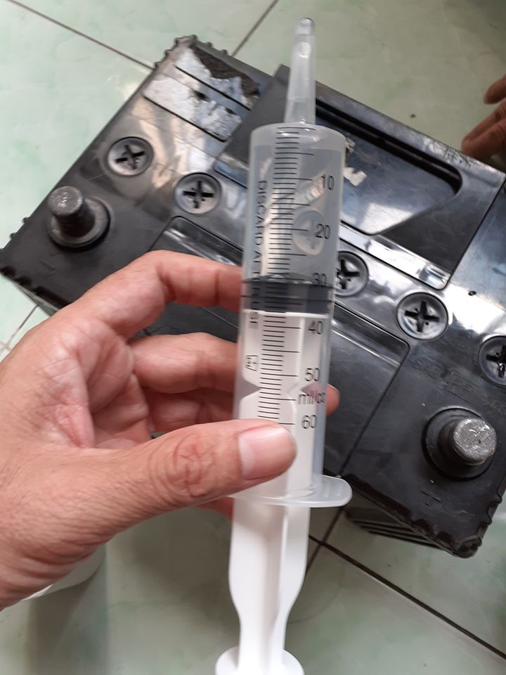

Acu xe e đã 3 năm, nhằm giúp kéo dài tuổi thọ của acu, e châm thêm nước cất cho acu khô. E châm thêm mỗi hộc 30ml nước cất.
