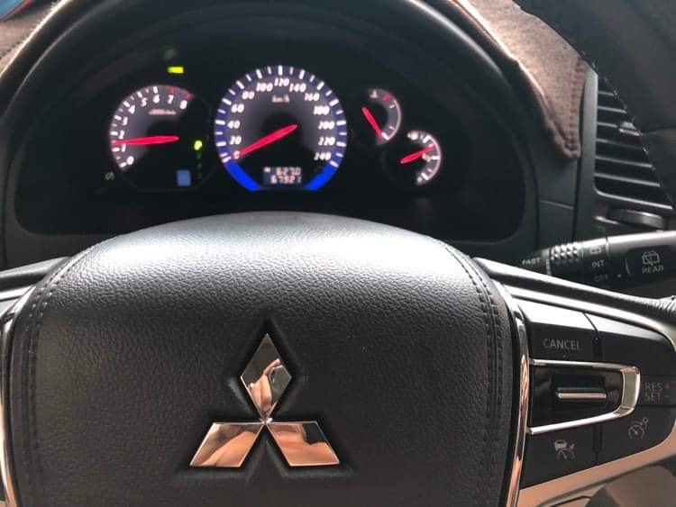

Đây là cần zin trên vô lăng zin
Đây là nút trên vô lăng pajero sport
Chung qui lại anh em sẽ thấy các nút
On/off: tắt mở tính năng cruise control
Cancel: hủy cài đăt tốc độ
Coast set: cài đặt giữ tốc độ
Acc~+: tăng thêm vận tốc đang set
-: giảm tốc
Res~reset: đặt lại tốc độ vừa set xong

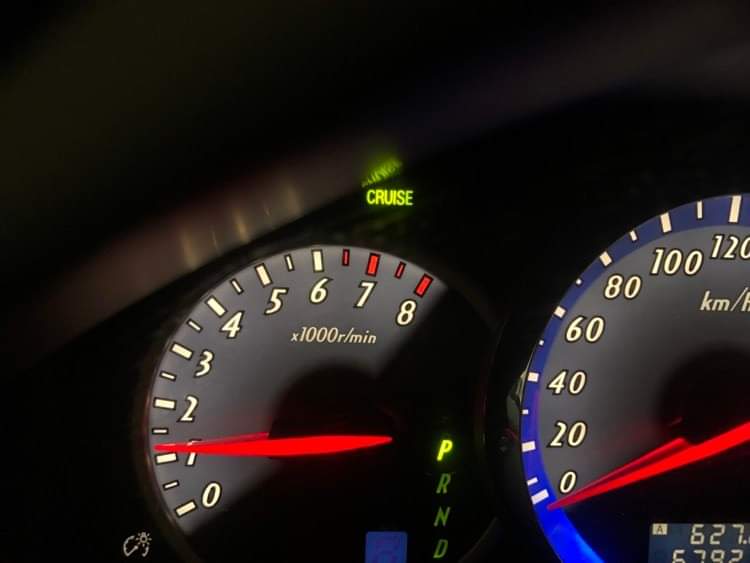

Để bật tính năng cruise control lên thì bấm vào on / hoặc biểu tượng hành trình lúc này đền cruise trên đồng hồ sáng lên, như vậy là tính năng có thể hoạt động rồi đó
