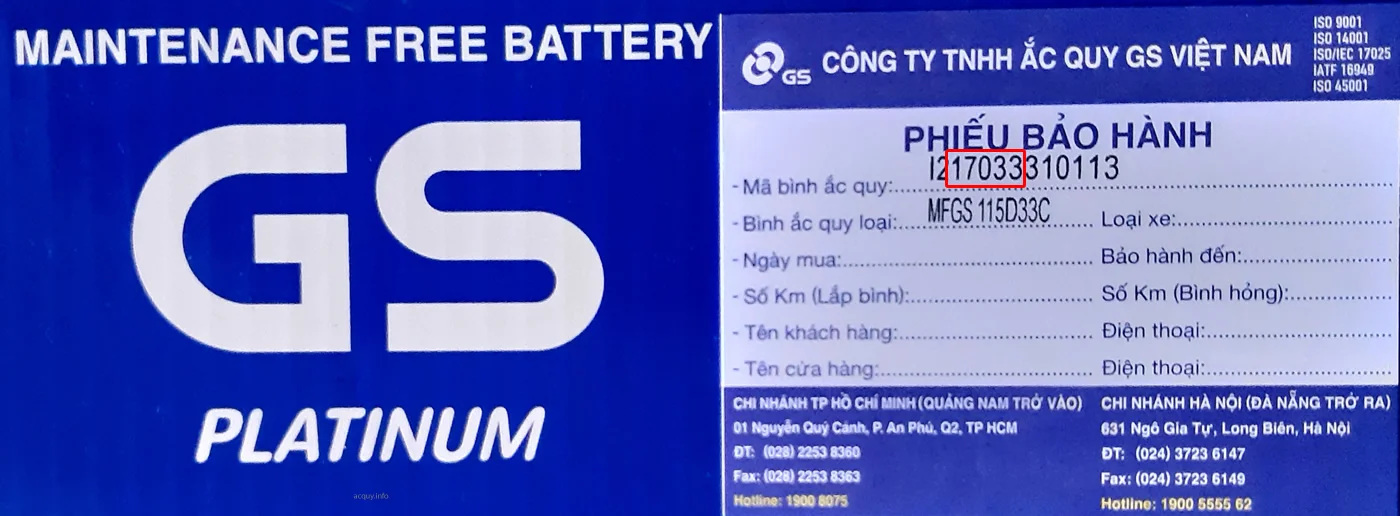

Mã GS : G614050110029
Bỏ hai ký tự đầu, năm số tiếp theo là ngày sản xuất bình
Như mã trên bình sản xuất ngày: 14/05/20 ( số 0 thứ năm tương đương với năm 2020 )
cách đọc ngày-tháng-năm trên bình ắc quy GS
Như hình trên mã bình: I217033310113 có ngày sản xuất là: 17/03/2023

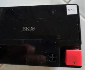

Cách đọc mã ngày tháng năm trên bình Rocket (xe gắn máy)
Cách đọc mã ngày sản xuất bình ắc quy rocket xe gắn máy
Ví dụ mã bình là : BK26
B = 2021
K = tháng 11
26 là ngày
