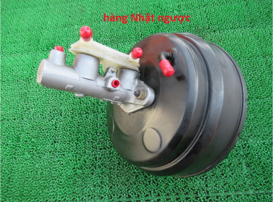

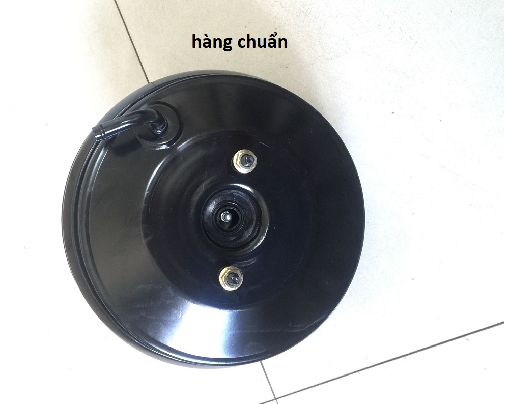

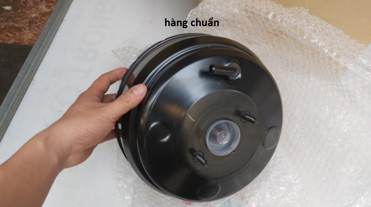

hiện tại thắng xe grandis sau nhiều năm hoạt động bầu servo thắng đã không còn tốt nữa. để thay thế thì anh em có nhiều nguồn, mua hàng tháo xe, mua hàng oem, mua hàng hãng đó là lựa chọn của mỗi anh em. tuy nhiên anh em chú ý là hàng thái và hàng nhật về cũng nhiều nhưng vì bên thái nhật tay lái nghịch nó hơi ngược ống hơi, vì thế phải điều chỉnh ống hơi lại có thể sẽ làm đường hơi không được tốt. chính vì thế nên lựa chọn hàng cho đúng
