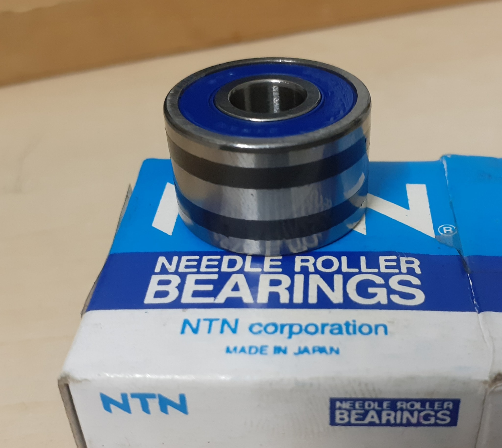

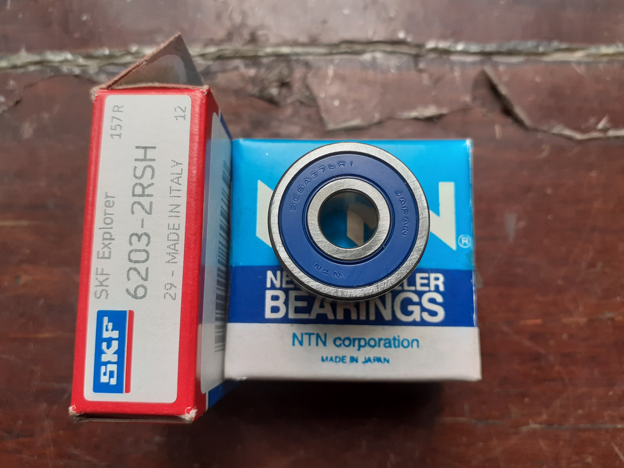

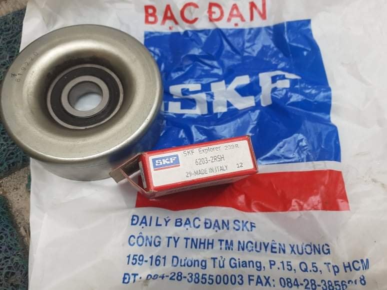

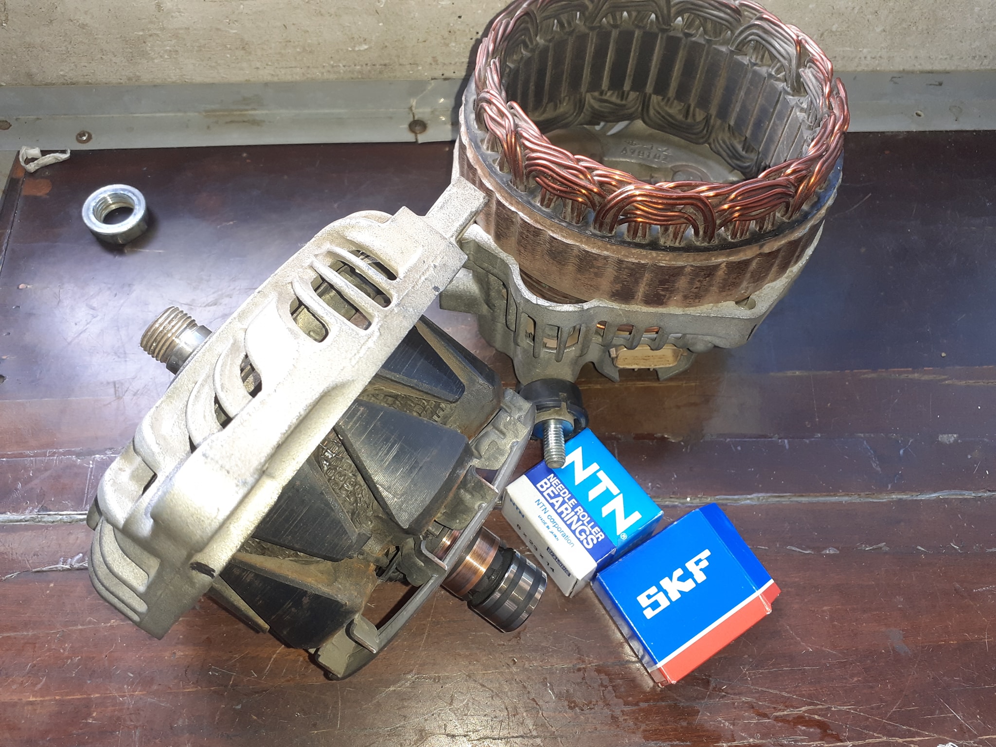

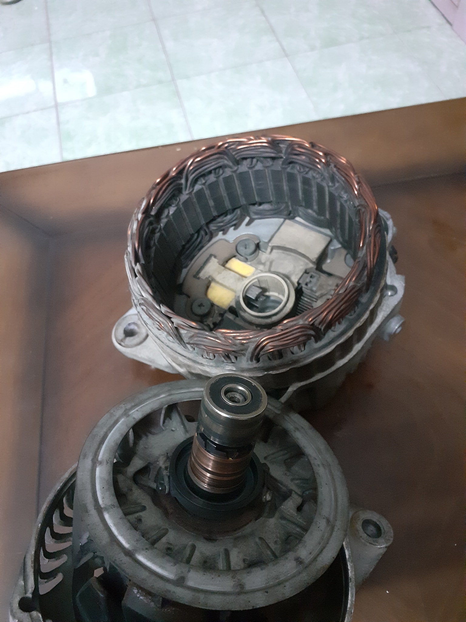

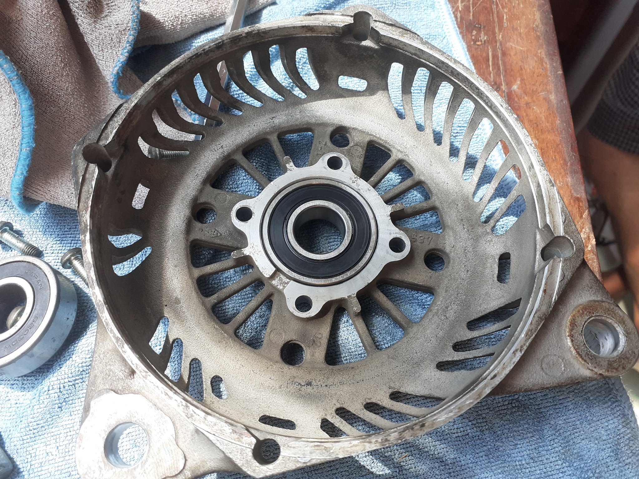

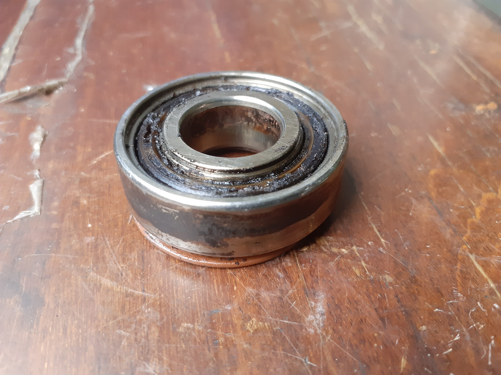

Xe 15 niên, bạc đạn dynamo nó cũng khô mỡ. Dynamo grandis có 2 bạc đạn đầu và đuôi. Bạc đạn đầu dynamo gần pulley cùng loại với bi tăng tổng dễ kiếm, bạc đạn đuôi dynamo hơi khó tìm, SKF ko có bạc đạn đuôi dynamo này.
Các bác ở Sg đến đại lý SKF Nguyên Xương mua bạc đạn đầu dynamo, bạc đạn đuôi ra tiệm Năm Bạc Đạn đường Tạ Uyên.
- Bạc đạn đầu dynamo SKF: 6203 - giá 100k (cùng loại bạc đạn bi tăng tổng)
- Bạc đạn đuôi dynamo NTN: SC8A37LHI - giá 110k.
Hậu quả: thay bạc đạn dynamo chạy êm ru, vs chổi than cổ góp điện áp nạp tăng lên từ 14.2V lên 14.5V lúc mới khởi động máy nguội.
