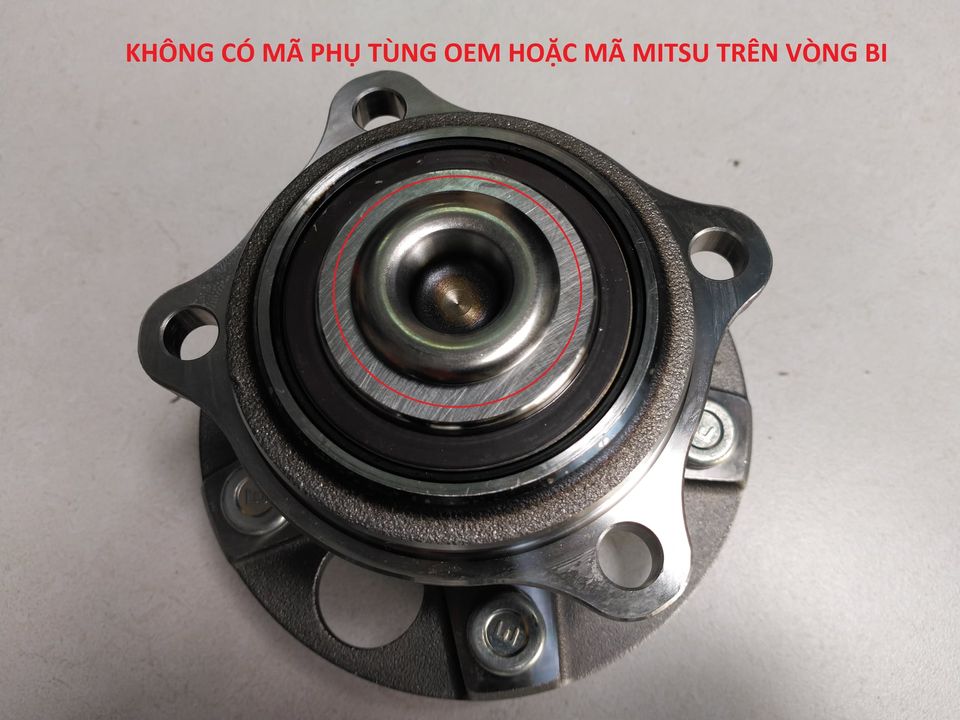

- không có mã OEM hoặc mã Mitsu trên vòng bi

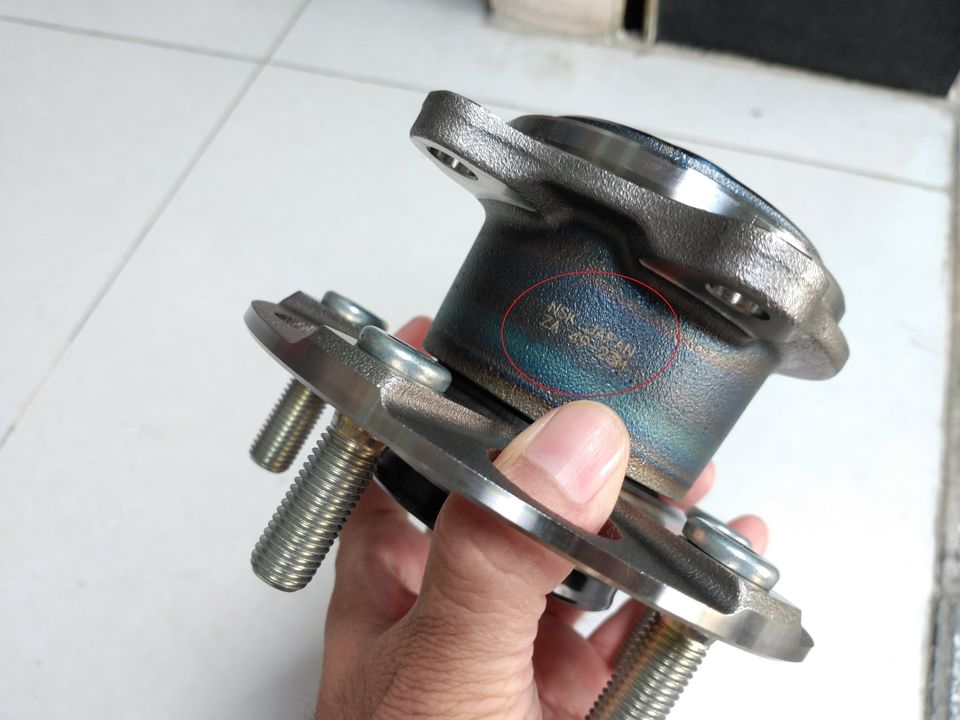

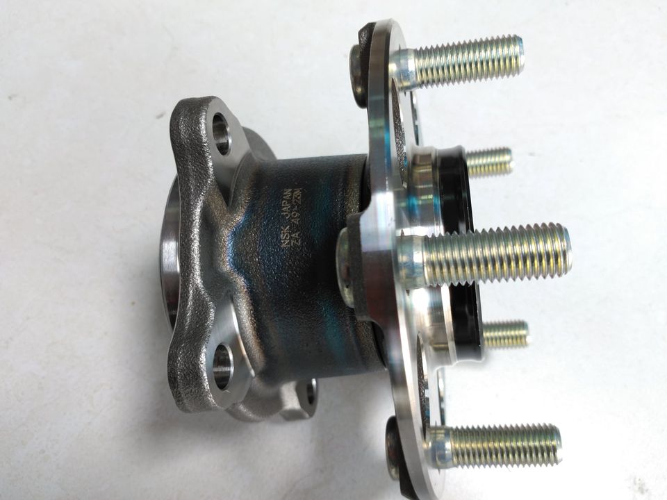

- Có mã riêng của NSK bên hông ổ bi NSK JAPAN 49-23M

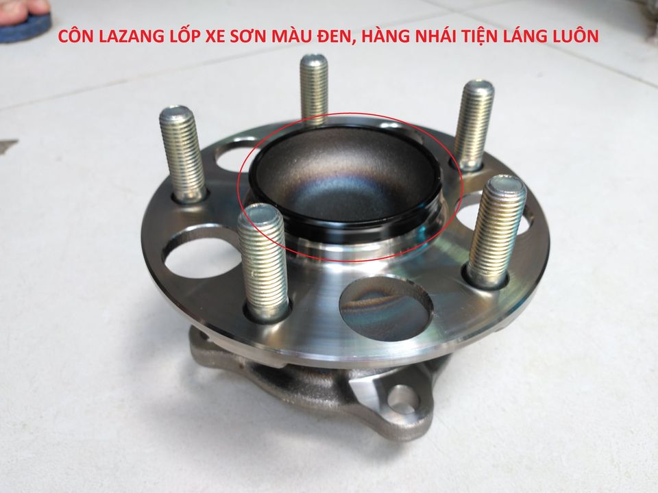

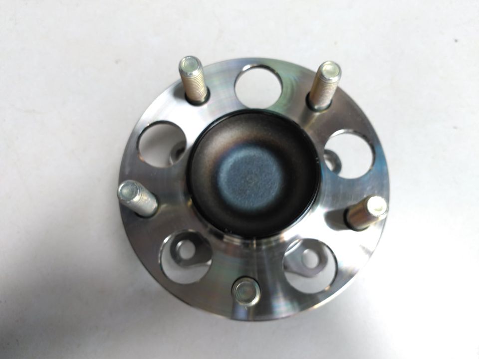

- Vòng côn lazang sơn mạ đen, hàng nhái tiện láng.
