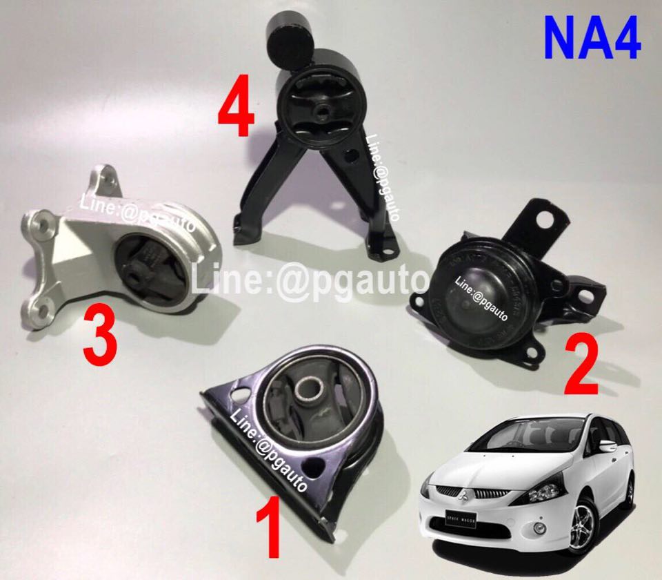

9. Cao su chân máy.
grandis có 4 cao su chân máy để dở máy vững và triệt tiêu rung động của máy khi hoạt đông. Khi chân máy bể làm cho động cơ rung nhiều hơn, làm xe không được êm. nên kiểm tra và thay chân máy nào bị hư nhé.

9. Cao su chân máy.
