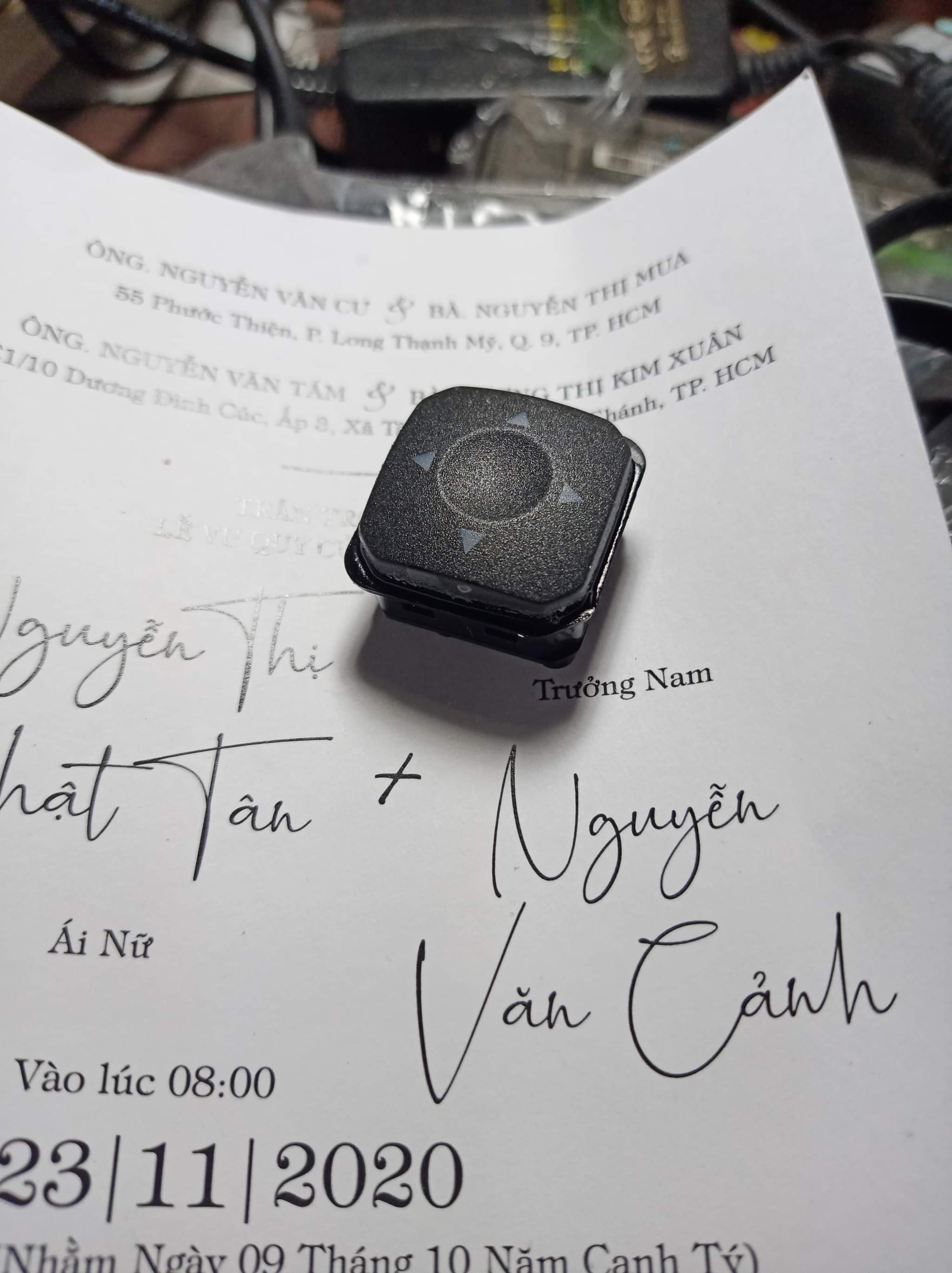

Độ lúc chỉnh gương có đèn.
Nút chỉnh gương grandis ko có đèn. Anh em chơi sang thì mua đồ zin của xe lancer. Nhưng khá mắt và khó tìm kiếm.Vấn đề là cái nút mình không có dạ ánh sáng. Cần giải quyết là phải có cái nút dạ được ánh sáng.

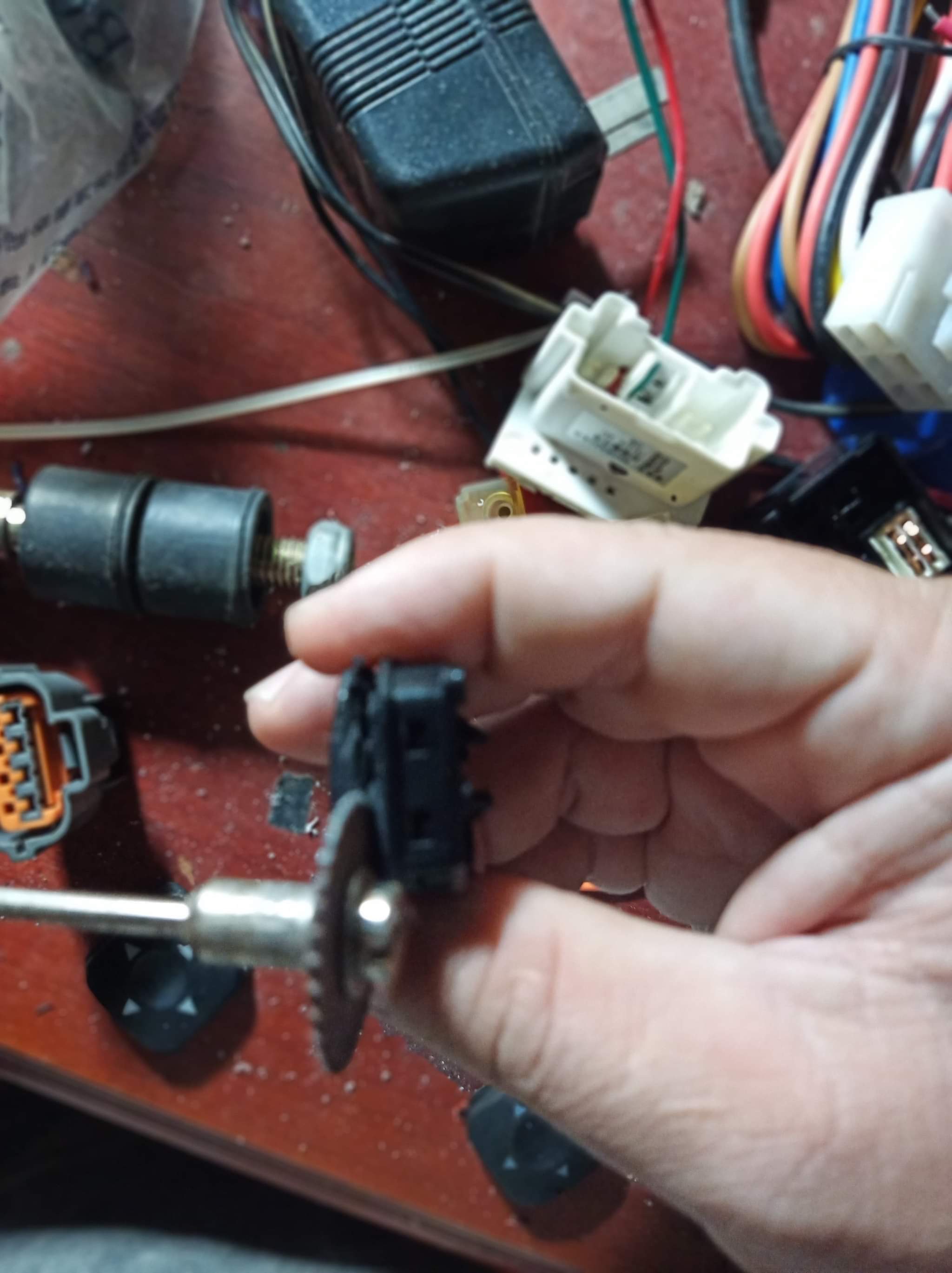

Qua thời gian ngâm cứu em độ cách như sau. Mua một cái nút có dạ đèn. Xong cắt phần trên và tháp với phần dưới là xong... Cần sự khéo tay một chút Là xong các bác theo dõi nha.

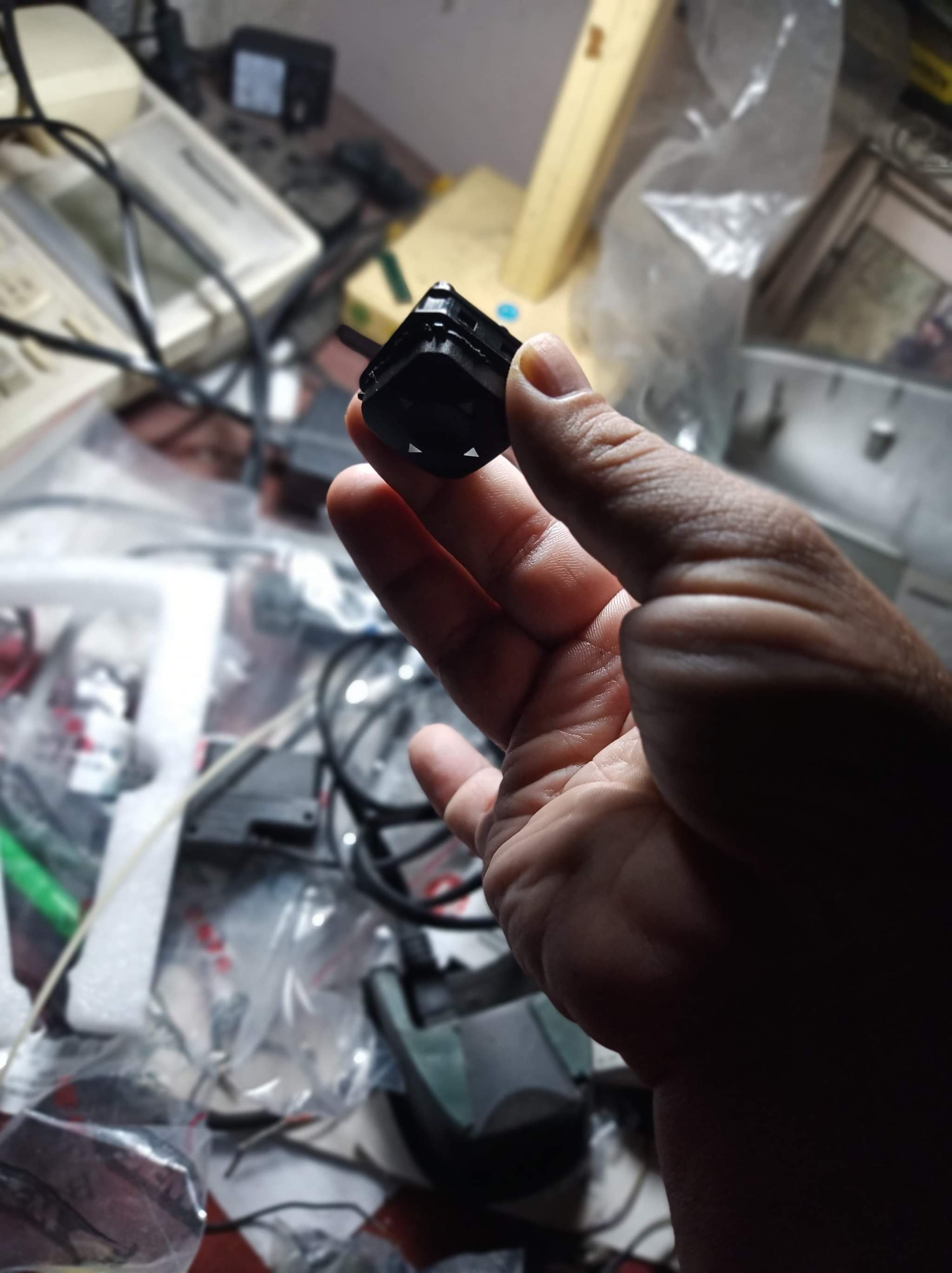

Sau khi cưa ra thì tách nó ra

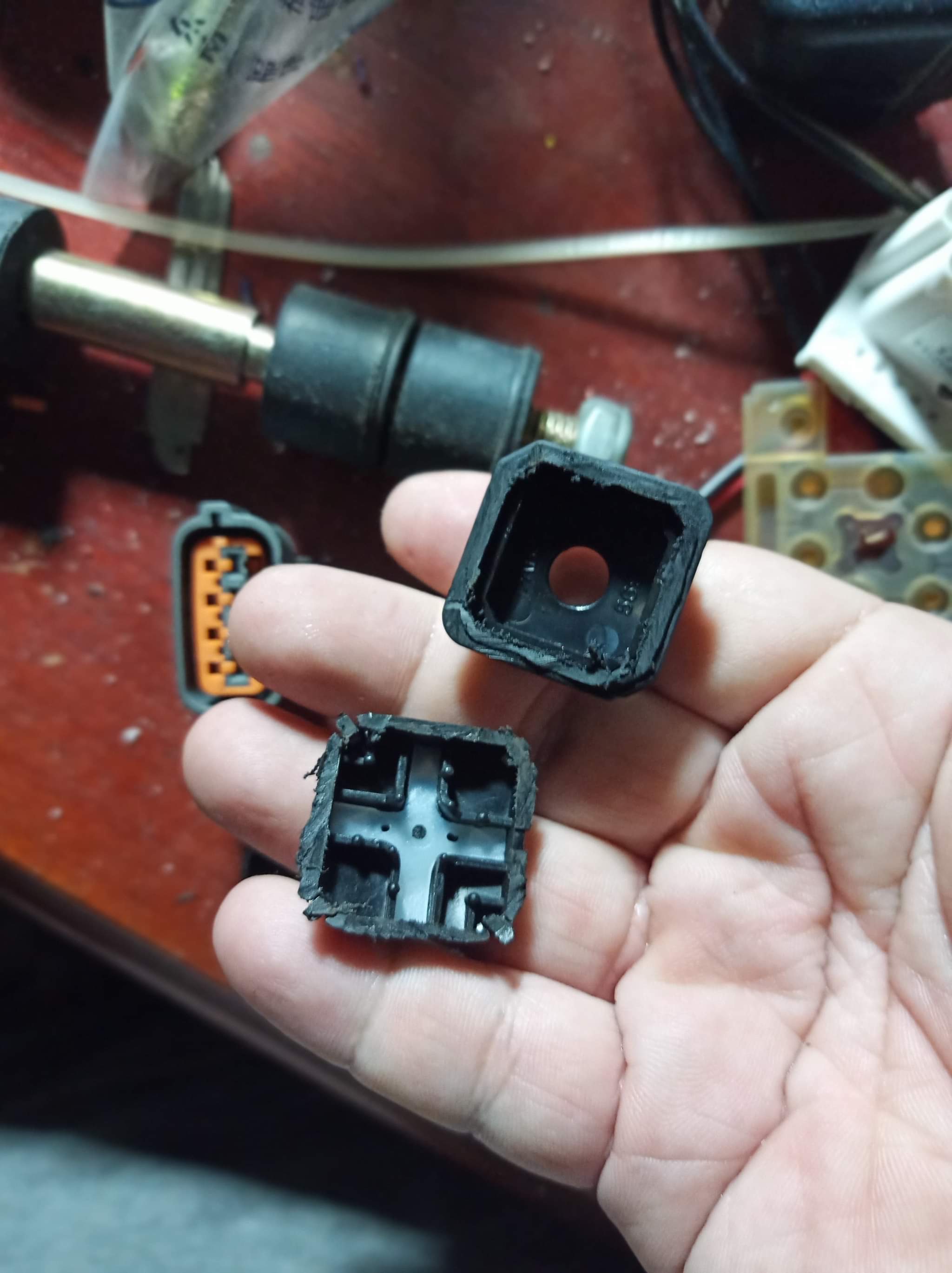

Chuẩn bị ráp

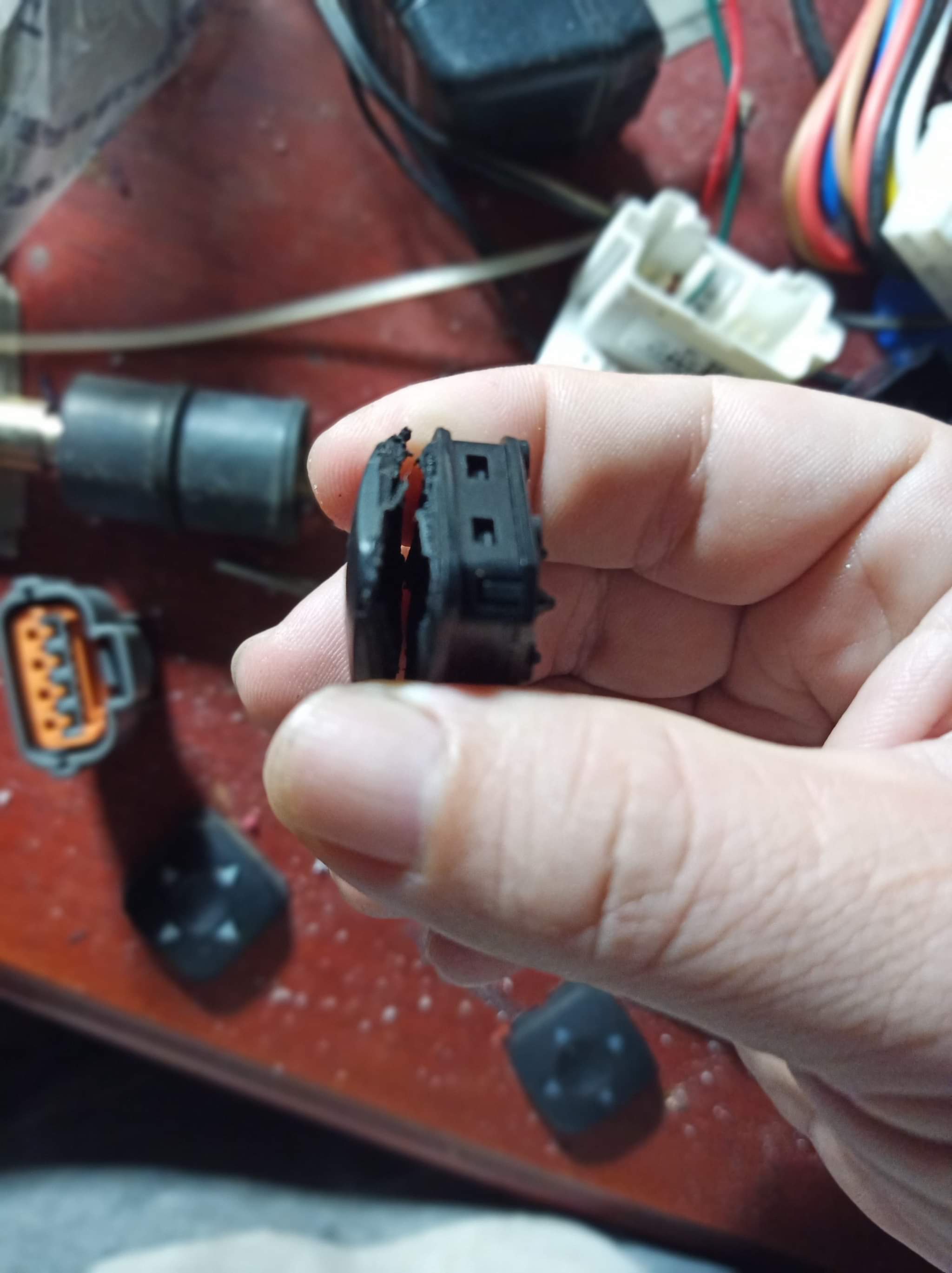

Hoàn chỉnh không khác gì zin

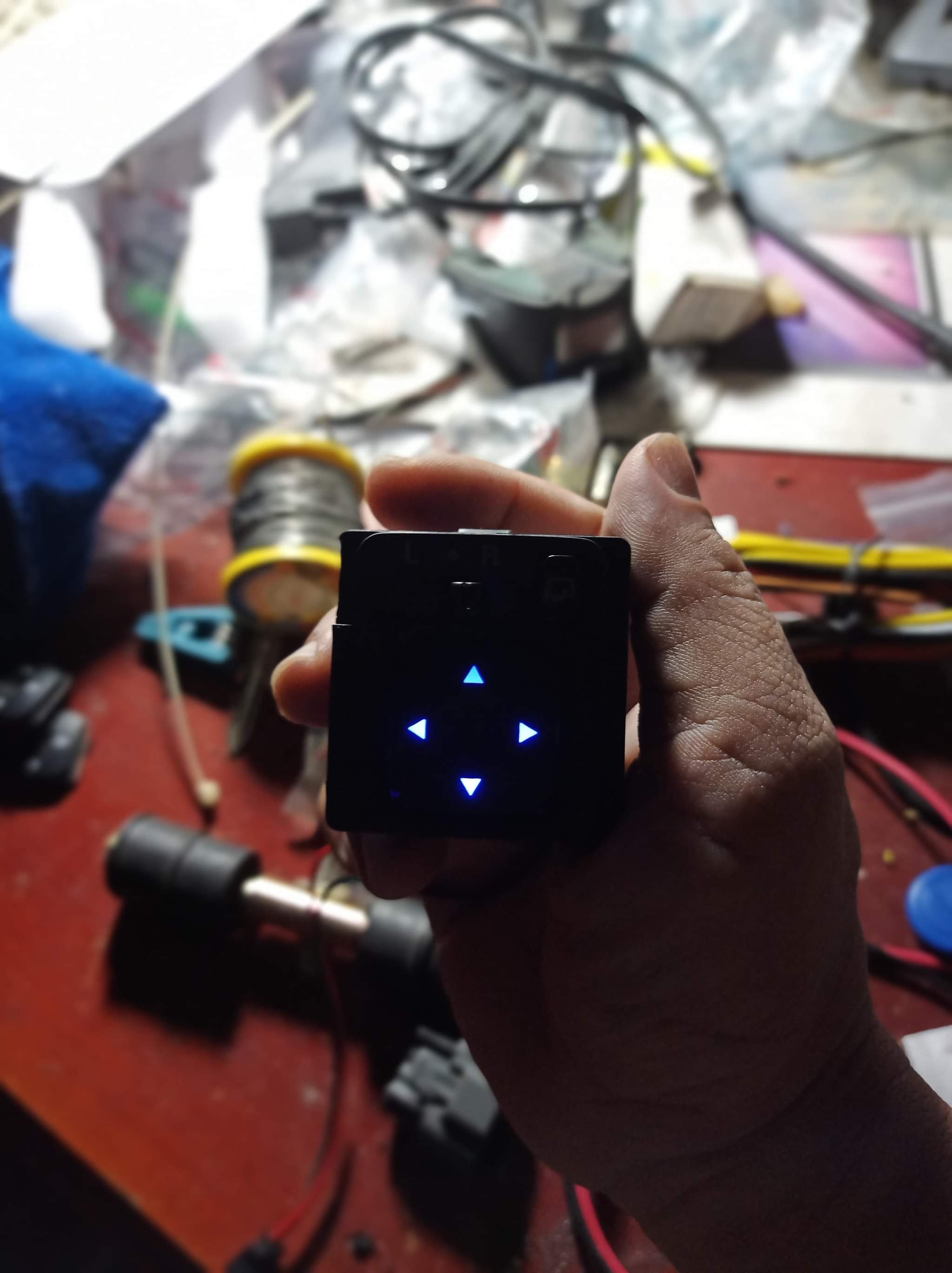

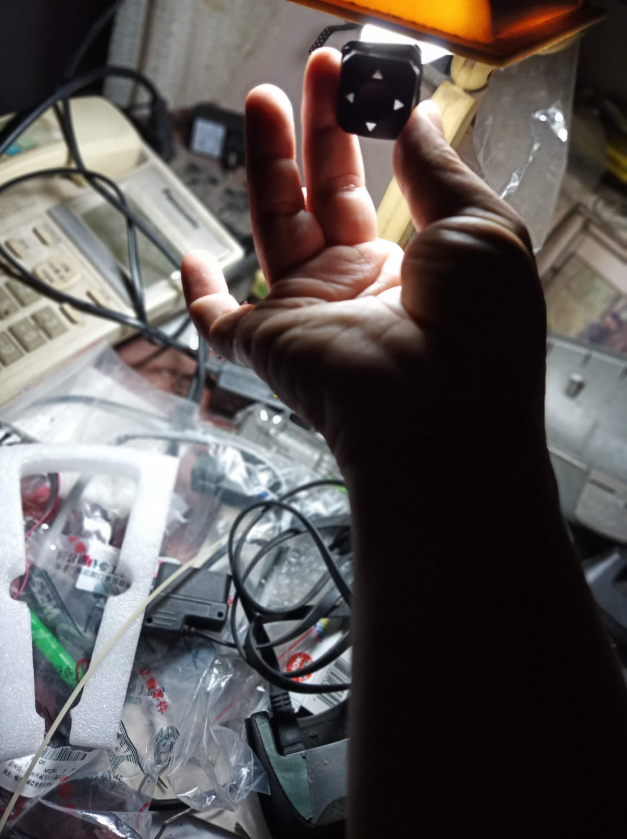

Xong rồi thì giờ chỉ còn công đoạn cuối, thử ánh sáng
Nhờ lớp dạ ánh sáng mà chính ta có thể thấy được ánh sáng lọt qua
Rồi bây giờ chế led vào nuaex là xong
Thử phá để yêu grandis Nhiều hơn. Chúc các bạn thành công
