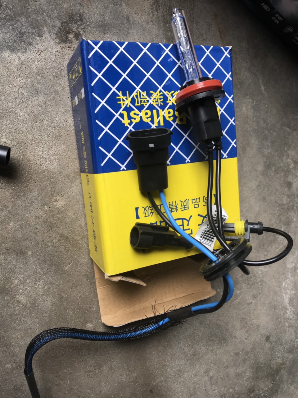

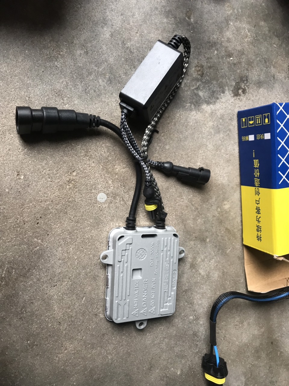

Bộ bi 3in em tự mua. Do cũng thích loại 55W nên mua loại 55W, bên ngoài shop thì nói china mới có 55w, còn hàng xịn tới 35 hay 45w gì thôi.

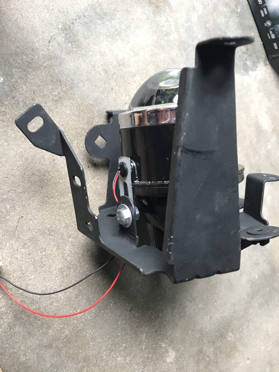

Pad lắp thì lấy cái pad đèn gầm zin chế lại

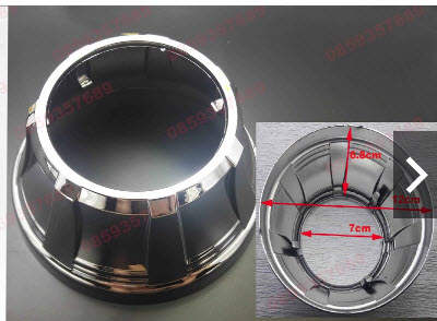

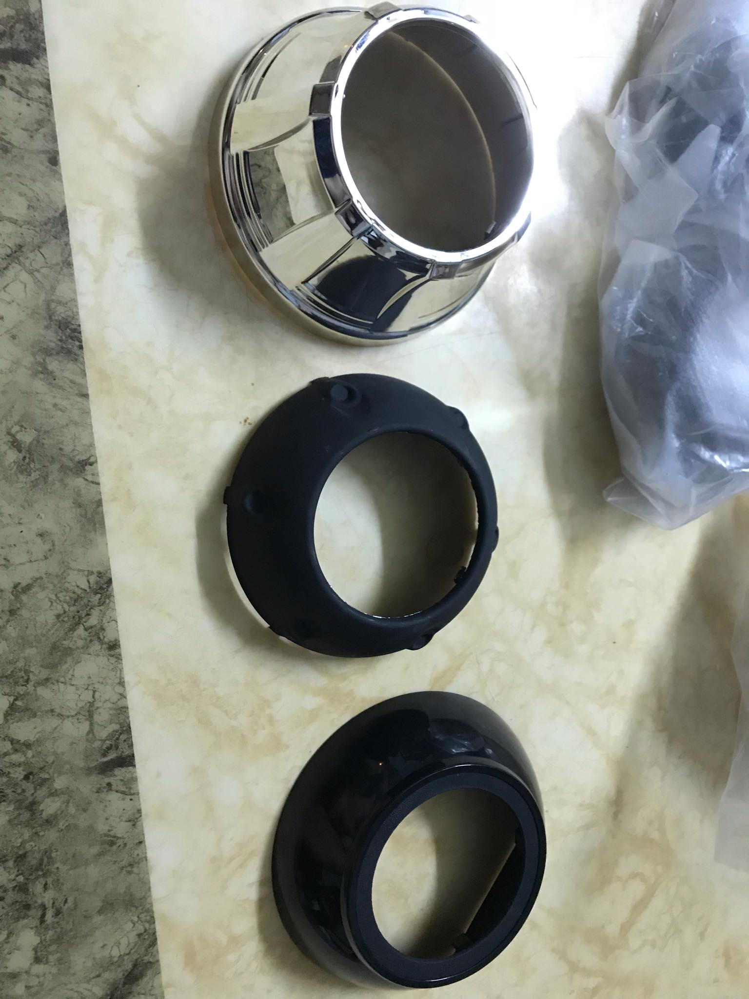

Chụp do ko rành thì cũng trả giá bằng việc mua đi mua lại 3 lần với 3 loại chụp

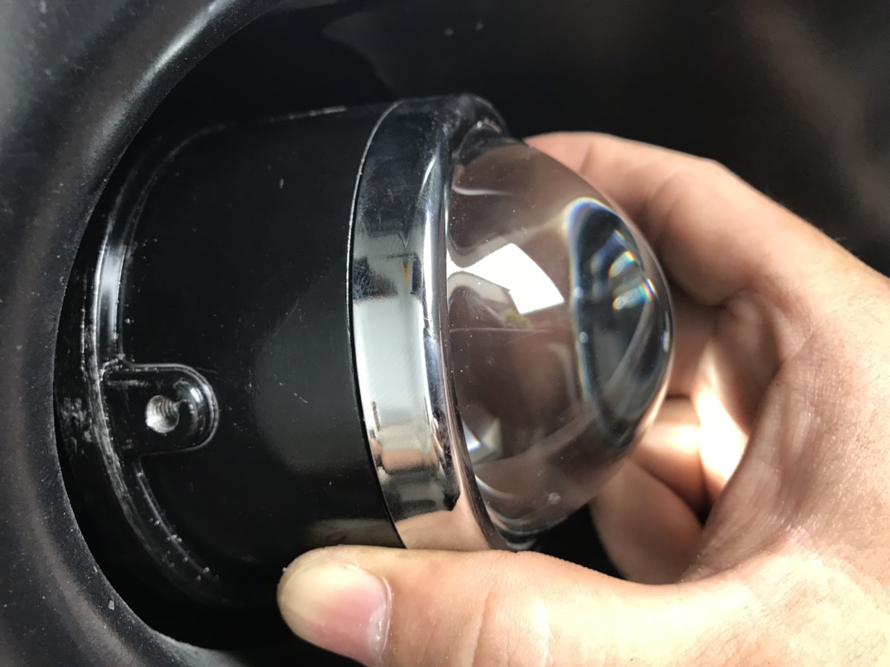

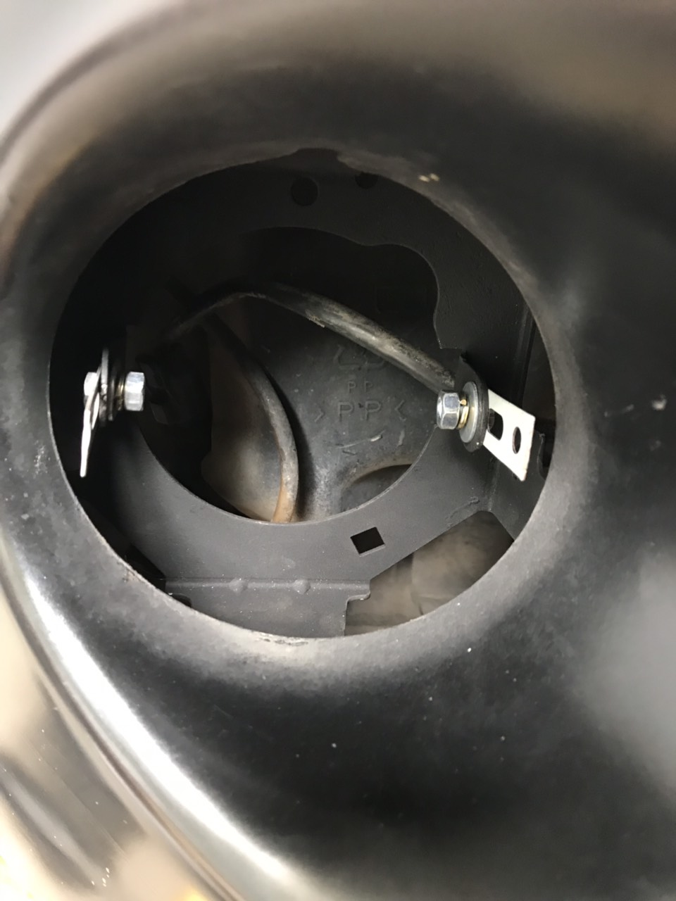

Lắp bi vô cản
Theo kiểu của em thì chụp bên dưới là vừa y

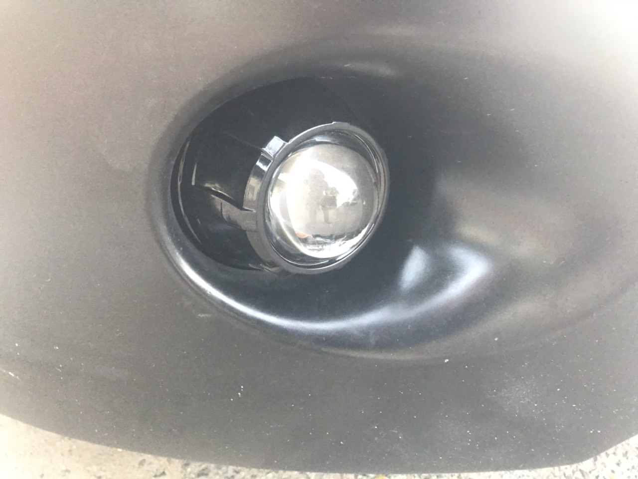

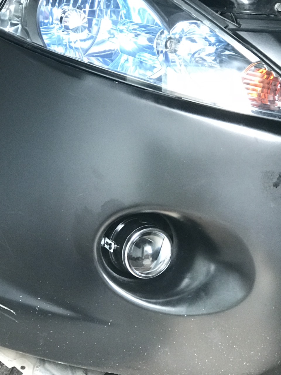

Và hoàn thiện trên xe
Ánh sáng thì sáng như bao đèn bi gầm khác, nên em không có chụp hình.
