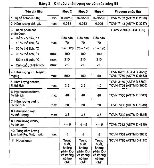

Nhiệt trị của Ethanol là 27000 KJ/Kg thấp hơn nhiệt trị của xăng là 44000KJ/kg, (số liệu của Bộ KHCN). Chắc chắn rằng nhiệt trị của xăng pha ethanol sẽ nhỏ hơn xăng, dẫn đến công suất động cơ sẽ giảm. Nhưng hàm lượng xăng E5 chỉ có 5% ethanol, giá trị nhiệt trị của xăng E5 sẽ thấp hơn xăng khoáng nhưng không nhiều, nếu hàm lượng Ethanol tăng lên 10-20-30% thì nhiệt trị sẽ giảm đi rất nhiều.
Nhược điểm lớn nhất của Ethanol là hút ẩm ngậm nước, mùa mưa, mùa nồm thì nguy cơ nước lẫn vào xăng rất cao nếu để xăng tiếp xúc với không khí lâu. Mà xăng ngậm nước gây rỉ sét bình chứa nhiên liệu, nước kết hợp với hàm lượng kim loại có trong xăng gây ăn mòn chi tiết bơm xăng, béc phun.
Chốt lại cùng một quảng đường, xe chạy xăng E5 sẽ hao chạy xăng khoáng, nhưng chả hao hơn bao nhiêu vì chỉ có 5% ethanol thêm vào xăng, nhưng giá xăng E5 rẻ hơn xăng khoáng khoảng 1000k thì đối với người cần tiết kiệm thì nên chọn xăng E5, còn những người không quan tâm đến giá xăng thì xin tiếp tục đọc, còn ai yêu môi trường thì next luôn cho nhanh.

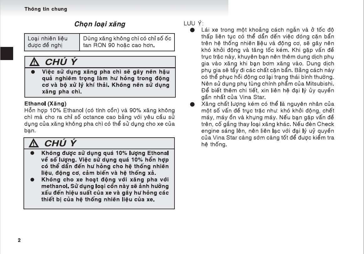

Đọc kỹ hướng dẫn sử dụng xe trước khi đổ xăng, đổ xăng Ron bao nhiêu thì đọc sách của nhà sản xuất, áp dụng cho cả xe máy và ô tô.
Xe grandis tỷ số nén 9.5:1 thì sách bẩu đổ xăng Ron 90 hoặc cao hơn, hoặc xăng Ethanol đến 10%. Xe future cũ nhà mình tỷ số nén 9.3:1 thì mình xài xăng Ron 92 E5, xe Lead của bà cả tỷ số nén 11:1 thì đổ xăng 95.

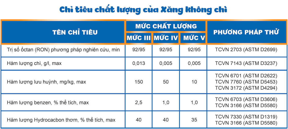

XĂNG RON 95 EURO 3, 4, 5; XĂNG RON 98 EURO 3, 4, 5,
Ron càng cao giá càng mắc, euro càng cao giá lại càng mắc.
Theo công bố chỉ tiêu chất lượng xăng dầu của Petrolimex, thì xăng 95 Euro 3, 4, 5 và xăng 98 Euro 3, 4, 5 trong cùng 1 mức Euro thì chỉ khác chỉ số RON. Chỉ sổ Euro càng cao thì hàm lượng chất độc hại chì, lưu huỳnh, Benzen càng thấp để bảo vệ môi trường. Thành phần cháy nổ Hydrocarbon thì y chang nhau.
Đến đây thì các bác thấy đổ xăng Ron càng cao, Euro càng cao, giá càng mắc thì xe chả có bốc hơn cmr đâu, toàn tự thủ râm tinh thần khi đổ xăng mắc tiềng thoy.
