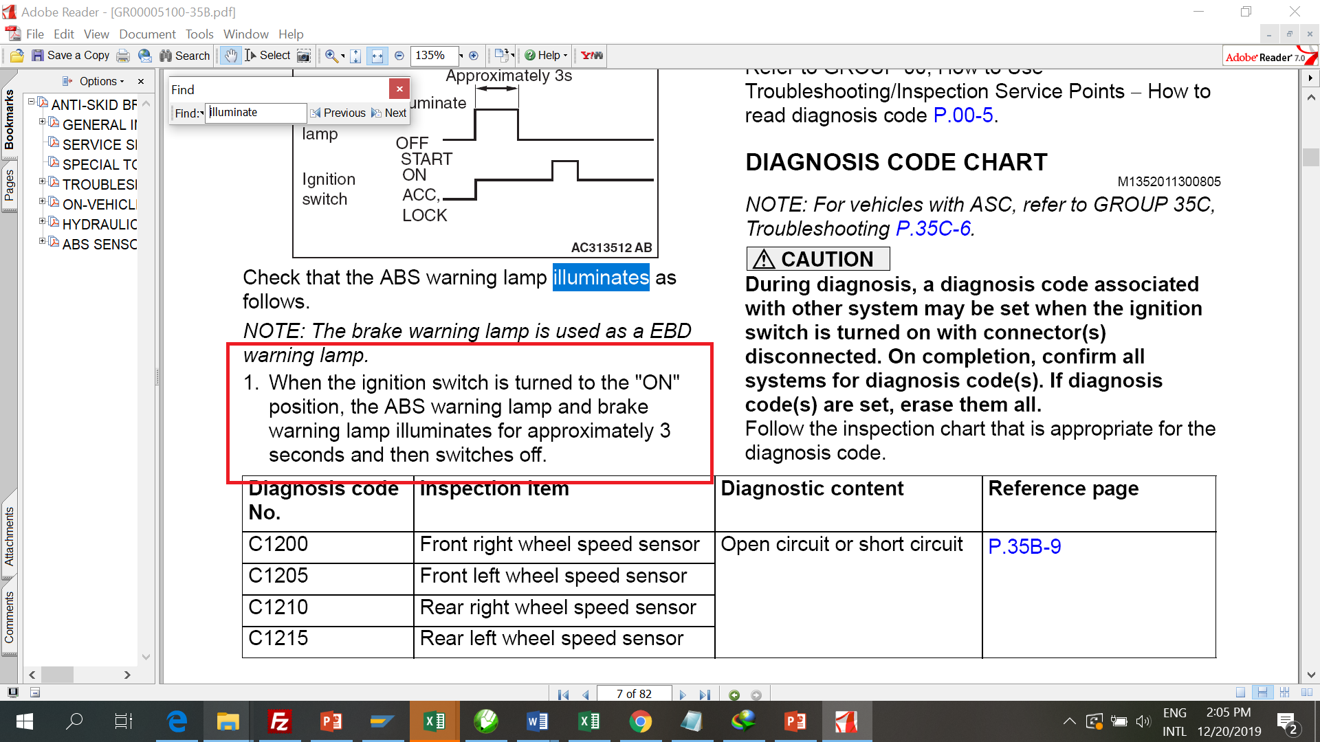

đèn ABS : khi hệ thống kiểm tra ABS ok nó sẽ tắt đèn theo tài liệu thì đèn này sẽ tắt sau 3s bật công tắc nếu ok

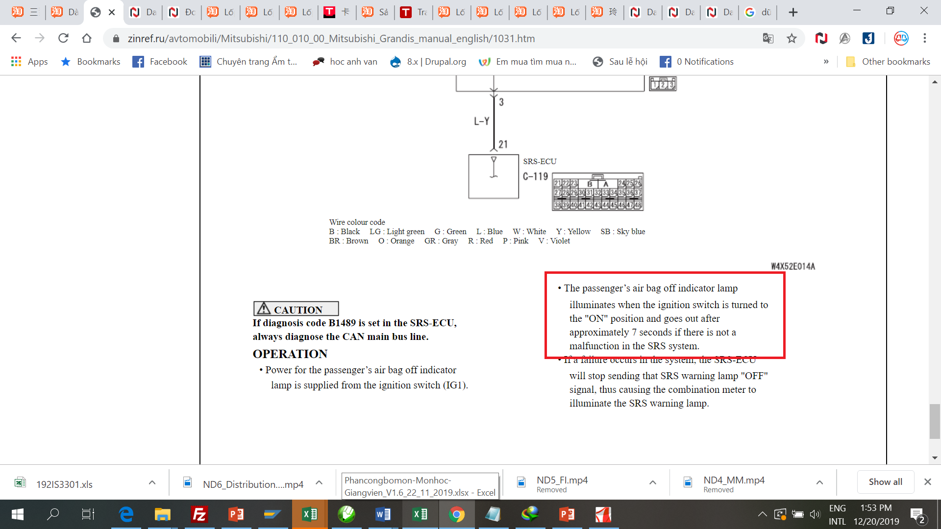

Đèn SRS: hệ thống sẽ kiểm tra tín hiệu gửi lên không lỗi thì sẽ tắt đèn (sau 7s sẽ tắt)

Xe bác chủ có vấn đề rồi. Xe chuẩn có 2 trường hợp tắt đèn taplo: Trường hợp 1: bật khóa ON sau khoảng 3 giây đèn ABS tắt, sau khoảng 4 giây đèn check Engine tắt, sau khoảng 6 giây đèn SRS tắt, đề máy thì đèn Acu và nhớt mới tắt. Trường hợp 2: bật khóa ON đề máy luôn thì đèn Acu và nhớt tắt, sau đó thứ tự tắt đèn vẫn là đèn ABS, Check Engine và SRS sau cùng. Xe bác chủ đề máy mà đèn các đèn tắt cùng lúc thì khả năng đấu tát đèn rất là cao. Bác chủ phải mang xe vào gara cắm máy test mới biết lỗi ở đâu. Khả năng báo lỗi oxy rất cao. Cũng có khả năng ECU 4 oxy gắn lên cho xe này và thợ đấu tắt đèn vì 4 oxy thì ECU chỉ mới nhận có 2 oxy trên còn 2 oxy dưới không có nên báo đèn check engine, khi đó thợ sẽ đấu tắt để đèn engine tắt cùng đèn acu và nhớt.
